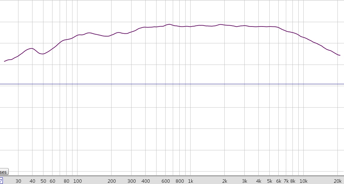

prophet Posted January 27, 2015 Author Report Posted January 27, 2015 Lep odziv u kratkom spoju: Quote
ras Posted January 29, 2015 Report Posted January 29, 2015 Lep odziv u kratkom spoju: centralni.jpg Å to si sakrio oznake na vertikalnoj osi - da vidimo kolika su odstupanja? Quote
prophet Posted January 29, 2015 Author Report Posted January 29, 2015 Odstupanje je (najveće) 2.2db, ostalo znatno ispod u reonu od 400Hz do 6kHz. Quote
ras Posted January 30, 2015 Report Posted January 30, 2015 Odstupanje je (najveće) 2.2db, ostalo znatno ispod u reonu od 400Hz do 6kHz. Najveće odstupanje je 2,2 dB u reonu 400Hz do 6KHz (recimo one grbe na oko 650Hz, ili 1.9 kHz) je l' to kažeš? A onda imamo ozbiljniji pad odziva ispod 400Hz i iznad 6kHz. Quote

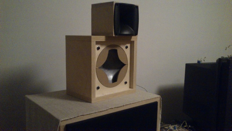

prophet Posted February 7, 2015 Author Report Posted February 7, 2015 Lepo izgleda Well thanks... izgled nije u prvom planu u ovoj fazi ali deluju cute moram da priznam. Na kraju to treba da poprimi izgled nalik ovom sa određenim funkcionalnim modifikacijama: Quote
prophet Posted February 7, 2015 Author Report Posted February 7, 2015 Al gde odze Lowther kao srednji? mozda se ne vidi. Probao li si isti u OB verziji? Da na toj slici je u OB. OdliÄan, vintage dosta bolji od novijih verzija. Bio na gostovanju par nedelja. Već sam pisao, Isophon u OB silazi niže sa ovim minimalistiÄkim kabinetima, sa nekim drugim mislim da to Lowtheru ne bi bio problem. Quote
