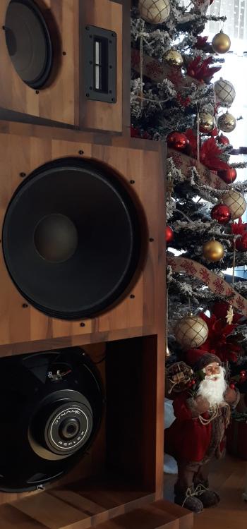

anubisgrau Posted February 23, 2011 Report Posted February 23, 2011 nije ti ta zelena horna za visokotonac. taj ko ti je to rekao nema pojma. to je nesto na bazi ili altec 511 (500hz) ili 811 (800hz) horne. kreni obrni to ti nije najbolje poslozeno, to sto si planirao za midbass je neki fullranger, sto znaci da se u OB kao mid-bass nece snaci u kriticnom midbass podrucju (120-300) ali ce se snaci kao dobar srednjetonac u kom slucaju ti ne treba ta horna. da ne mislis da te lozim, ne treba ni meni:). trebace ti dobar tweeter za to, taj nema sanse da istera bilo sta preko 5-6k da se cuje. znaci za OB, 2x15", taj fullranger i gore neki brzi visokotonac ala RAAL 20-70. zelena horna na oglas:) Quote
prophet Posted February 23, 2011 Author Report Posted February 23, 2011 U pitanju su Iskra EZ-1606 i Goodmans T-52A sa 811B. Mislim da im je presek bio na 1200Hz-a. Bas je Tesla ARO 932, Fs=24Hz. Svi su na 15 Oma i svi oko 100db osetljivosti. U svakom sluÄaju planiram da dodam neÅ¡to kao Eminence APT80. Quote

anubisgrau Posted February 23, 2011 Report Posted February 23, 2011 U pitanju su Iskra EZ-1606 i Goodmans T-52A sa 811B. Mislim da im je presek bio na 1200Hz-a. Bas je Tesla ARO 932, Fs=24Hz. Svi su na 15 Oma i svi oko 100db osetljivosti. U svakom sluÄaju planiram da dodam neÅ¡to kao Eminence APT80. kao sto rekoh, od te pite se ne moze napraviti pristojan zvucnik po savremenim parametrima bez ulaganja ili rada koji celu operaciju cine besmisleno neisplativnom. mislim na zvucnik na celom cujnom opsegu. jedino sto mogu da prijateljski savetujem je da ne izvodis zakljucke o hornama (a ni o open baffleu) sa ovom kombinacijom, sta god pravio od toga. Quote

prophet Posted February 23, 2011 Author Report Posted February 23, 2011 kao sto rekoh, od te pite se ne moze napraviti pristojan zvucnik po savremenim parametrima bez ulaganja ili rada koji celu operaciju cine besmisleno neisplativnom. mislim na zvucnik na celom cujnom opsegu. jedino sto mogu da prijateljski savetujem je da ne izvodis zakljucke o hornama (a ni o open baffleu) sa ovom kombinacijom, sta god pravio od toga. Hvala Anubise, ovo je neÅ¡to Å¡to je na dugom Å¡tapu. Dopada mi se to Å¡to su sve jedinice približno istih karakteristika i posao bi mogao da se odradi jednostavnom skretnicom. Nije loÅ¡e za uÄenje. Mada ovaj Tesla bas je opako dobar. Quote

Zvuchniak Posted February 24, 2011 Report Posted February 24, 2011 Hey Prophet Prvo pohvale za sistem o kom sam Äuo dosta dobrog Mnogo mi se sviÄ‘a Yamaha NS-1000, a oko NS-10 sam se i sam kuckao sa Steinikom... U pitanju su Iskra EZ-1606 i Goodmans T-52A sa 811B. Mislim da im je presek bio na 1200Hz-a. Bas je Tesla ARO 932, Fs=24Hz. Svi su na 15 Oma i svi oko 100db osetljivosti. U svakom sluÄaju planiram da dodam neÅ¡to kao Eminence APT80. Altec 811b levkovi izgledaju odliÄno . Skretnica na oko 1000-1200 Hz (u zavisnosti od kompresionog drajvera) i dobijaÅ¡ taÄno onu reznu frekvenciju koju imaju sve kvalitetnije JBL kutije, a Å¡to svetski autoriteti za horne i waveguide-ove predlažu kao savrÅ¡enstvo. Supertweeter možeÅ¡ uzeti i Fountek ribbon model NeoCd1,01,5. KoÅ¡taju 90 evra par, a sluÅ¡ao sam ih u toj ulozi sa RCA LC1 kod Zena i obavljaju taj posao fenomenalno. Eventualno bih kod nekoga odavde izmerio FR odziv 1606 i ako ne zadovoljava, umesto njega kupio Eminence Deltalite II 2515 ali ne bih ga stavljao u OB. Ima dovoljno laganu membranu kako bi mogao da se nosi sa tonovima do 1KHz, Nd magnet i frekventni odziv po kom može da se vozi formula. Pri tom ne koÅ¡ta ruku i nogu već nekih 105-110 evra po komadu Svakako biggest bang for the buck Quote
