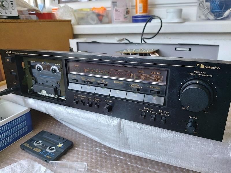

ZoranBG Posted April 21, 2020 Report Posted April 21, 2020 Pre par meseci sam kupio ovog Naka CR3E, sa gornje slike za 100 EUR. Bio je odsecenog kabla, nije proban od strane prodavca, rekao mi je da pogonski remen nedostaje - bio je istopljen. Poklopac izgreban, ali ostatak OK, manje ostecenje na uglu. Sve u svemu ovo je bio prilican rizik kada nista ne mozete da probate. Na svu srecu je proradio. Ispostavilo se da je malo koriscen, fakticki nema nekih vecih tragova koriscenja. Planiram da ga modifikujem, ali o tom potom... Evo i teksta o njemu: http://zokiaudio.com/nakamichi-cr3e-ugly-duckling/?lang=sr Quote

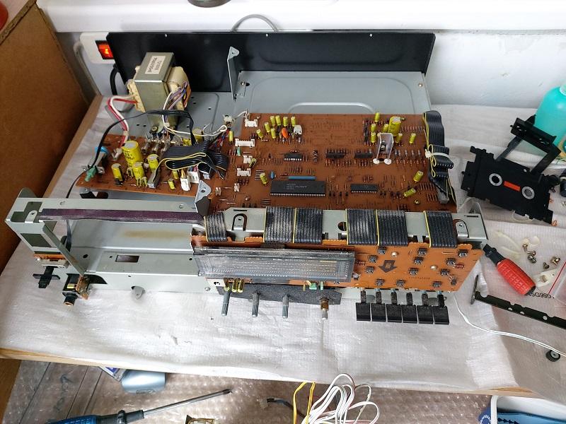

ZoranBG Posted April 30, 2020 Report Posted April 30, 2020 Evo, stigao je i Akai GX75 na servis, mislim da imam ukupno 3 komada polovnih (75/95) u garazi, jedan nikada nisam ni otpakovao... Koliko me secanje sluzi, 15 godina nisam nijedan popravljao, sve sam zaboravio sem da se zice od glava do ploca sa donje strane jedva provuku kroz limove. Bice posla... ali polako... Quote

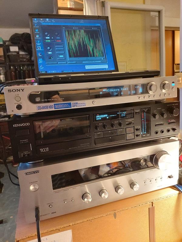

ZoranBG Posted April 30, 2020 Report Posted April 30, 2020 Pre nekog vremena sam najzad kompletirao svoj sistem za testiranje dekova - moj prethodni Braun R4 risiver je ispustio dusu i nemam vremena da se bakcem njim (imam ih 3 komada, ako se ne varam, svi neispravni). Bilo je vreme da se predje na moderniju tehnologiju - izabrao sam Onkyo mrezni stereo risiver TX8050. Pri reprodukciji test tonova sa USB-a osciloskop pokazuje da su mu linijski izlazi jednaki u stoti deo volta, sto se kod starih pojacala lako razdesi tokom vremena (npr. kod gorepomenutog Brauna). Ovo je bitno samo pri finalnom zvucnom testu na ovom sistemu i preliminarnim testovima, za prave provere i podesavanja se koristi laptop sa specijalizovanim licenciranim ili besplatnim softverima. Kenwood dek je kupljen vec potpuno i odlicno servisiran, samo sam ga podesio prema svojoj test traci (malo mu je "masio" azimut). Sluzi za finalnu proveru rezultata snimka itd. Sony CD/HDD plejer sa 160 GB diskom je odlicna sprava, danas vec prevazidjenog zvuka ali je sa risiverom spojen optikom pa se koristi njegov DAC. Ostavio sam ga iz nostalgije jer mi uopste nije potreban (imao sam dva, jedan poklonio preko KP). Za njega imam cak i PS2 (:)) tastaturu za editovanje sadrzaja diska. Na vrhu je (pra)stari Lenovo T60, sa Sound Blaster zvucnom 24/96 karticom - za potrebe testiranja dekova potpuno prihvatljivo. On je glavna alatka. Za jednog hobistu kao sto sam ja - sasvim dovoljno i nije preskupo. Quote

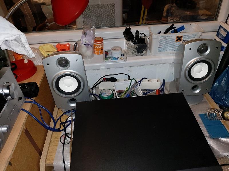

ZoranBG Posted April 30, 2020 Report Posted April 30, 2020 A evo i zvucnika, nabavljenih pre par dana - Sony. Magnezijumsko kuciste, visokotonac koji ide do 70 KHz (za slepe miseve, verovatno) itd. Zvuce solidno, za tako malecne jevtino placene (sada, novi su bili skupi) zvucnike. Dzumbus ma radnom stolu je sredjen, a zvucnici izmesteni na zgodniju lokaciju :). Quote

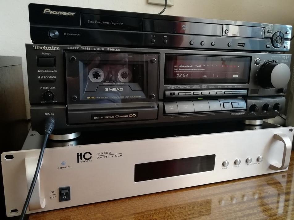

AleksB Posted May 5, 2020 Report Posted May 5, 2020 Pozdrav svima! Evo i ja da se prikljucim mojoj omiljenoj temi kasetnih dekova. Trenutno zivim i radim u Rusiji i posto iz vec poznatih razloga ne radim ovih dana resih da se posvetim popravci deka koji sam ovde kupio da bih imao sta da slusam. Kupio sam dek Technics RS-BX 828/ Vizuelno je u dobrom stanju ali ima dva problema. Prvi je da prilikom ubacivanja kasete ponekad nepravilno registruje tip kasete ili uopste na displeju ne pokaze tip kasete. U tom slucaju on i ne prima komandu nijednu. A ako se to desilo u play modu on iskljuci glavu. I uvek se to desava zajedno. Da li treba prosto da naprskam prekidace za izbor tipa kasete ili moze da bude problem i nesto drugo? Drugi problem je grejanje u jednom delu maticne ploce. Vidno je potamnela u zoni 2 diode. Imam servisno uputstvo za ovaj dek ali nisam bas neki ekspert za elektroniku. Kako da budem siguran sta tacno da zamenim. Na zvk ne primecujem da utice nesto. Ali nisam siguran posto slusam preko izlaza za slusalice na deku i na slusalice HD555. Ako neko moze da pomogne savetom unapred zahvalan Prilazem i fotografije Quote
