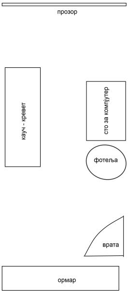

snatch Posted October 27, 2023 Author Report Posted October 27, 2023 10 sati ranije, VU metar said: Cena Yamahe je...? Koji dac imaš trenutno? Yamaha je oko 800EUR. Trenutno imam DAC/Headamp Fiio K5 Pro ESS, izvor lap top, slušalice Beyerdynamics DT880. Pristojno to zvuči sa slušalicama. 10 sati ranije, Zvukoljub said: E da, a i ono što kaže siroma. Na širu stranu recimo ELAC Debut ConneX + iFi ZEN Stream u (skoro) nearfield i toeto. Volela bih da streamer ima display i daljinski da ne bih svaki čas gledala u telefon, a i da ima standardne dimenzije audio komponenti. Zbog toga mi je u najužem izboru bio CA CXN V2. Ako bih izbacila displej iz kriterijuma, onda bi mogao i CA AXN. 10 sati ranije, Iron man said: Daj neki crtež rasporeda stvari u sobi. Slika nije baš u santimetar tačna, crtala sam po sećanju, ali otprilike to je to. Ima još nekih stvari u sobi ali sve bi moglo da leti osim kreveta, fotelje i ormara. Quote
snatch Posted October 27, 2023 Author Report Posted October 27, 2023 Krevet je na razvlacenje, tako da moze da bude trosed (kao na slici) ili da se spava na njemu. Fotelja je za kuče ?. Mogla bi fotelja da se pomeri negde da umesto nje stane zvučnik. Quote

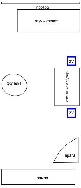

zek Posted October 27, 2023 Report Posted October 27, 2023 46 minuta ranije, snatch said: Krevet je na razvlacenje Onda još povoljnije da se stavi pod prozor da ne ulazi duboko u sobu kad se razvuče. (Jedino ako ne ustaješ na levu nogu - da ne ispadneš kroz prozor....?) Quote

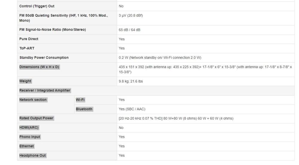

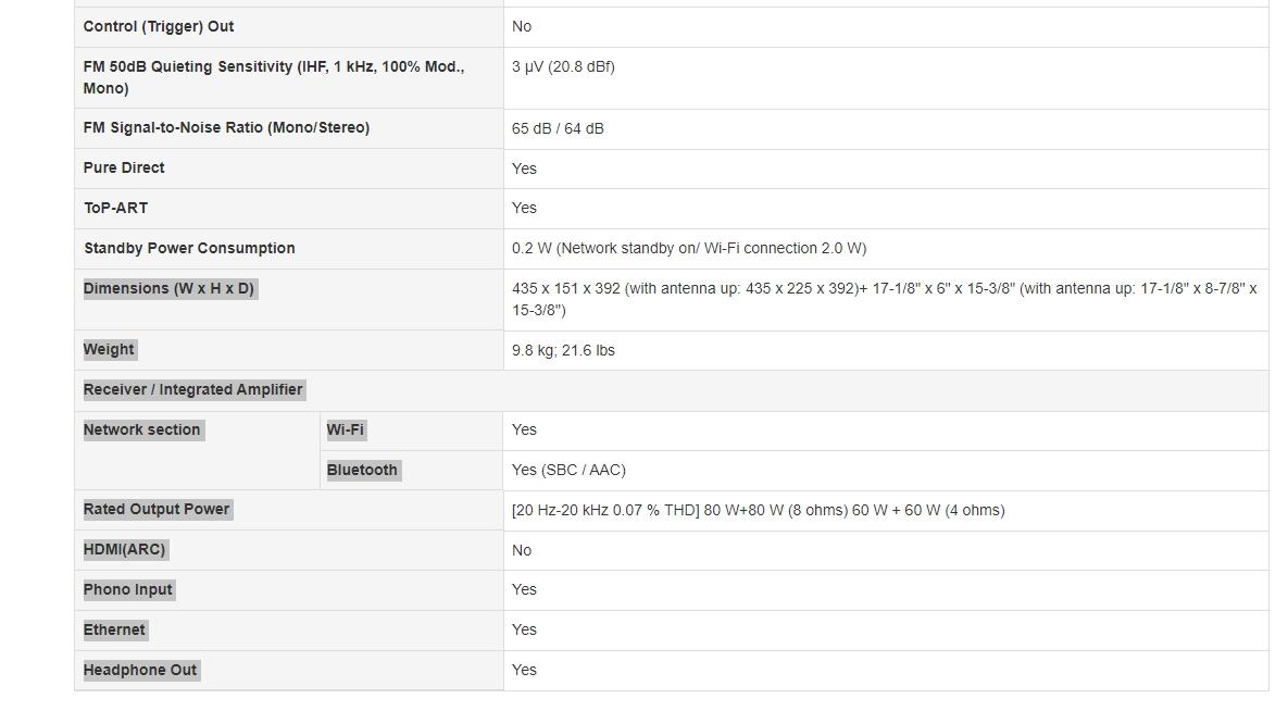

Nixie Posted October 27, 2023 Report Posted October 27, 2023 Ne znam šta je to, obrisao sam svoju pisaniju. Gore piše jedno, dole drugo. Mislim nije ni bitno, verovatno je sve to izmišljeno. Još ne videh spravu gde se snaga smanjuje na 4oma. Rated power [20 Hz-20 kHz 0.07 % THD] 80 W+80 W (8 ohms) 60 W + 60 W (4 ohms) Quote
giZ_Mo Posted October 27, 2023 Report Posted October 27, 2023 27 minuta ranije, zoranius said: Nesto to nije dobro ispisano. Шта конкретно? Quote
Nixie Posted October 27, 2023 Report Posted October 27, 2023 @giZ_Mo ovo dole je čudno, ne slaže se sa onim gore. https://europe.yamaha.com/en/products/audio_visual/hifi_components/r-n600a/specs.html#product-tabs Quote
giZ_Mo Posted October 27, 2023 Report Posted October 27, 2023 Предпостављам да је у питању снага на различитим отпорнистима звучника. Изгледа да је Јамаха уштројила снагу због више разлога а по нај више да је грејање у питању!Послато са M2006C3MNG помоћу Тапатока Quote
Nixie Posted October 27, 2023 Report Posted October 27, 2023 Pa grejanje ili slabo napajanje ili će crkne na 4oma odmah. A gore neka dynamic power, jel to beše onaj PMPO? ? Japanska magla, gora od Engleske. ? Quote

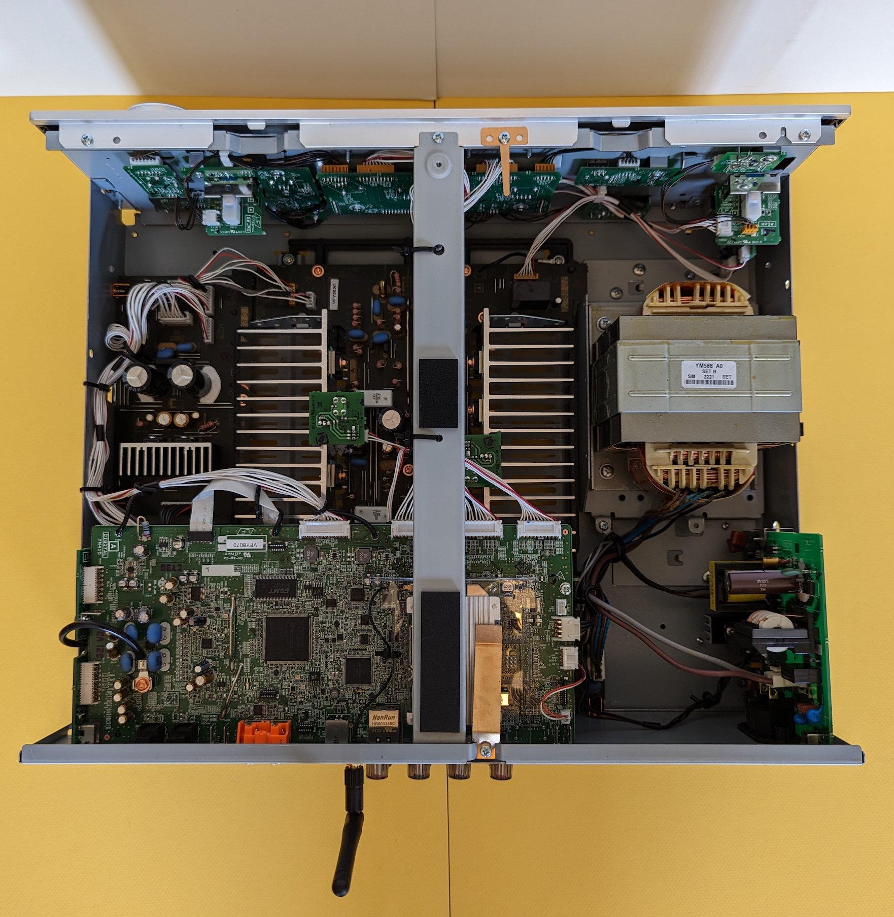

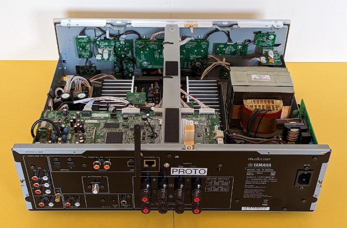

giZ_Mo Posted October 27, 2023 Report Posted October 27, 2023 Дај уређај леп, леп је, ал' да је канта, итекако. Могу да замислим слику отвореног! Послато са M2006C3MNG помоћу Тапатока Quote
Zexx Posted October 27, 2023 Report Posted October 27, 2023 Ne moraš da zamišljaš, internet je svima dostupan, tako da se svaki proser proveri za nekoliko sekundi... Quote
Nixie Posted October 27, 2023 Report Posted October 27, 2023 Zaboravili da ugrade filterske elektrolite za pojačalo. Quote

Nixie Posted October 27, 2023 Report Posted October 27, 2023 Znači ti smatraš da je tehnički ispravno da pojačalo ima manju trajnu snagu na 4 oma nego na 8 oma, a nije single ended class A koliko vidim odavde? Quote

Zexx Posted October 27, 2023 Report Posted October 27, 2023 Kome treba pojačalo koje duplira snagu na dvostruko manjoj impedansi svakako ga neće tražiti u ovoj klasi cene. Quote
