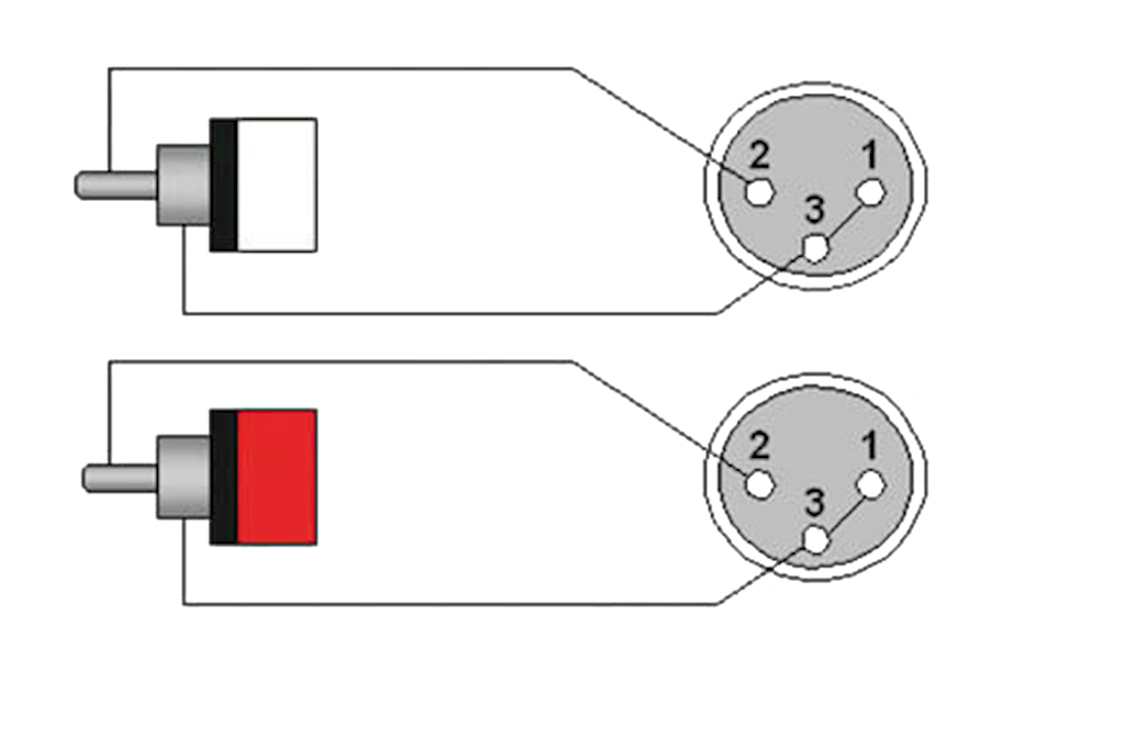

ab Posted February 13, 2023 Report Posted February 13, 2023 7 minuta ranije, kiLDer said: Ne prima. Ima samo xlr i true balanced je dizajna. A preamp ima samo rca izlaze. Sent from my motorola edge 20 using Tapatalk размисли прво шта ти је колега сугерисао (доле), то ти је свакако најјефтинија опција ? 37 minuta ranije, InSides said: То појачало не прима небалансиране улазе? Не питам за конекторе, питам за input type. Quote
kiLDer Posted February 13, 2023 Author Report Posted February 13, 2023 Jeste najjeftinija, ali snagaš tj monoblok u sebi ima dva pojačala, jedno za fazu drugo za kontrafazu. U slučaju klasičnog adaptera, gubim 75%... Ne bih ni razmišljao o tome da je kvazibalansirano pojačalo...Sent from my motorola edge 20 using Tapatalk Quote
giZ_Mo Posted February 13, 2023 Report Posted February 13, 2023 2 minuta ranije, kiLDer said: ali snagaš tj monoblok u sebi ima dva pojačala, jedno za fazu drugo za kontrafazu. Значи излазни степени су у мостној вези или "bridge", који су то снагаши? Quote
kiLDer Posted February 13, 2023 Author Report Posted February 13, 2023 Aragon Palladium 1k. A preamp je Cary slp 98.Sent from my motorola edge 20 using Tapatalk Quote
giZ_Mo Posted February 13, 2023 Report Posted February 13, 2023 Tај преамп има довољно енергије да потера те моно бликове, направи каблове ако већ ниси. Нећеш изгубити на квалитету звука. Quote

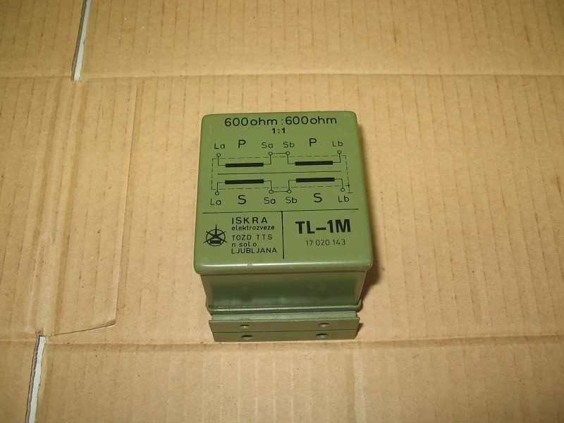

Nixie Posted February 13, 2023 Report Posted February 13, 2023 Imam ja negde Iskra trafoe 1:1 tj 600:600oma, to mi ostalo od igranja sa dakom. Samo oni malo zaobljavauju visoke, i treba im oko 2k otpornik kompenzacioni na sekundaru sve zavisno od ulaznog otpora pojačala.. Od tog otpornika zavisi oblik četvrtke i THD. Prethodni uređaj treba da ima što manju izlaznu impedansu, 50oma ili manje. Quote
kiLDer Posted February 13, 2023 Author Report Posted February 13, 2023 Preamp ima izlaz 400 oma. Ulaz u amp balansirani je 44koma. Taj trafo može da se iskoristi za rca-xlr? Sent from my motorola edge 20 using Tapatalk Quote

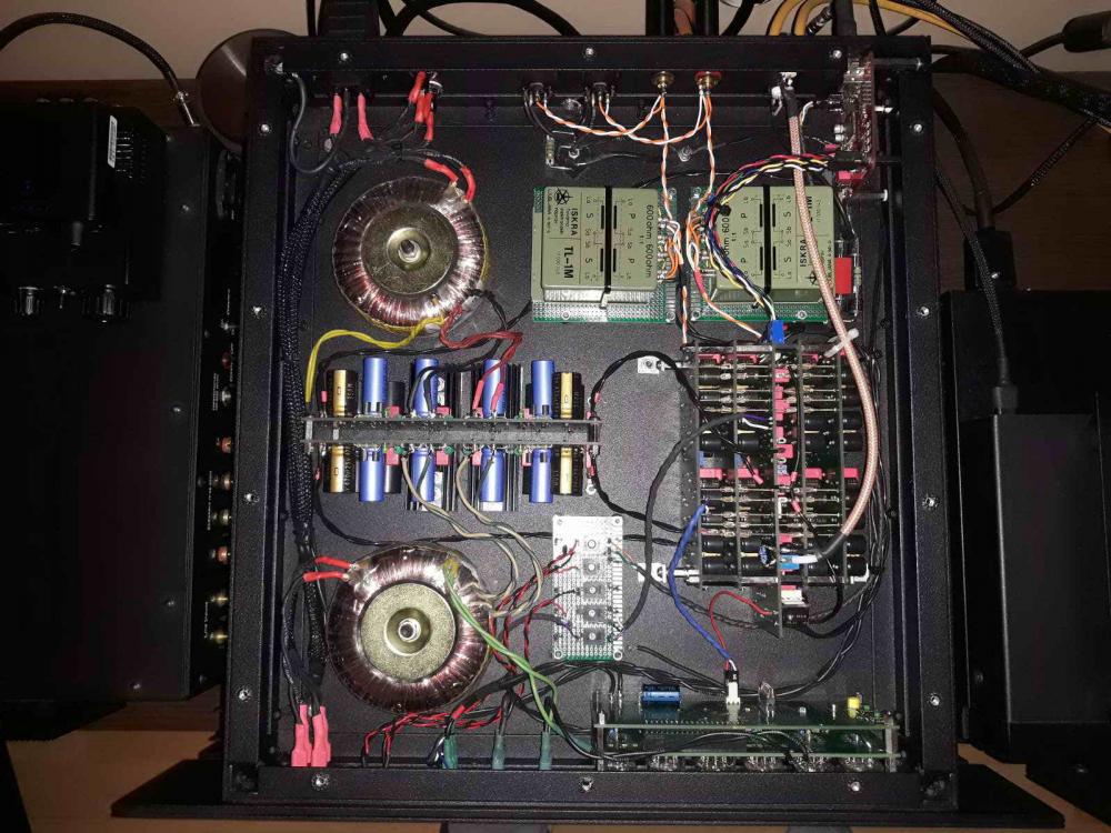

Nixie Posted February 14, 2023 Report Posted February 14, 2023 Bojim se da Iskrin trafo neće odgovarati. Ima malu induktivnost, a to traži mali otpor pretpojačala, ne vredi ni pokušavati. Ja sam ih koristio sa dakom gde je izlazni otpor bio 37oma, sa tim je radilo neko vreme, a posle sam našao bolji trafo. Veliki otpor izvora + mali induktivitet trafoa = 0 basa. Imam ja još nekih trafoa, nego me muči tih 400oma, bojim se da neće biti trafoa za to a da bas bude zadovoljavajući. Tu možda treba ići na aktivnu konverziju, ili samo adapter kako ga je Gizmo nacrtao. Prednost trafoa je što imaš balansirane i SE izlaze o istom trošku, bez obzira da li je preamp balansiran ili SE. Sa levim Iskra trafoom sam imao problema jer je preblizu mrežnog trafoa, pa je bilo malo bruma. Nove trafoe sam odmakao više u desno jer su manji fizički i sad nema više toga. Nisam radio uzemljenje ni na primaru ni na sekundaru po onoj gore šemi, sve pliva i trunke bruma nemam. Namena trafoa ovde je eliminacija DC napona na balansiranim izlazima daka (oko 2,75V posle I/U konverzije se dobija), obezbeđenje SE i BAL izlaza i filtracija VF šuma pošto dak nema svojih filtera bilo koje vrste. Quote

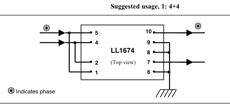

ab Posted February 14, 2023 Report Posted February 14, 2023 @kiLDer, колико је појачање тог твог претпојачала? можеш добити од мене моје 1674 Lundahl-e које иначе можеш конфигурисати и у односу 4:1 ако то твој преамп у спрези са амп-ом "трпи" ? Quote
kiLDer Posted February 14, 2023 Author Report Posted February 14, 2023 Gain mu je 20db, izlaz 2-12v...Najgore što mi se mnogo dopada preamp i zvukom, a još više samim izgledom...Bukvalno mi dođe da pre prodam snagaše, nego preamp. Izvor mi je dac koji ima i xlr i rca... SMSL m400.A sam preamp je Cary slp 98.Sent from my motorola edge 20 using Tapatalk Quote
kiLDer Posted February 14, 2023 Author Report Posted February 14, 2023 [mention=15867]kiLDer[/mention], колико је појачање тог твог претпојачала? можеш добити од мене моје 1674 Lundahl-e које иначе можеш конфигурисати и у односу 4:1 ако то твој преамп у спрези са амп-ом "трпи" Značilo bi za probu da bar budem siguran u kom smeru ići. Skupljati kintu za trafoe...ili menjati opet nešto u sistemu...Sent from my motorola edge 20 using Tapatalk Quote
