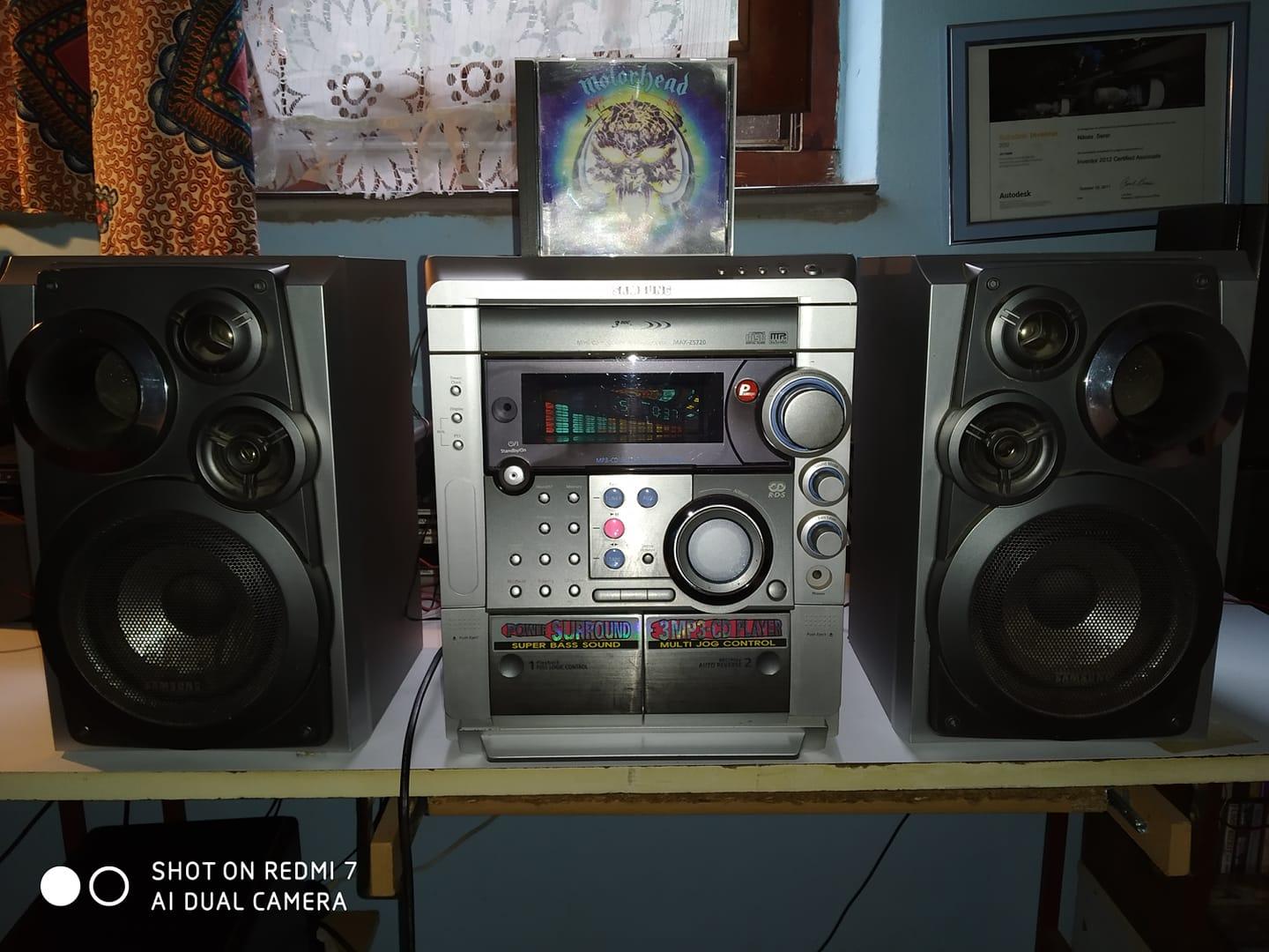

agnostic_Nik Posted June 16, 2022 Author Report Posted June 16, 2022 10 hours ago, zek said: Kako je već ranije rečeno, ako i dalje želiš gramofon u svom sistemu, moraš tražiti neko integralno pojačalo i pasivne zvučnike, jer sa ovim aktivnim zvučnicima nećeš se usrećiti zbog visoke osetljivosti ulaza (oko 2 V) a gramofonska predpojačala daju verovatno oko 150-300 mV na izlazu. Nisi rekao koju mini liniju imaš i kako si povezao gramofon sa njom. Još jedno pitanjce: Da li potenciometar na gramofonu ima uticaja na izlazu za slušalice? Не знам сад напамет модел Samsung линије (то ми је све у мојој "шок соби" - моја соба за музику и вежбе, у сутерену, а ја сам на спрату) али мислим да је линија 2005 год., има негде око 75W звучнике, CD. radio и два дека за касете који одлично раде (имам све оригинал касете од Ритма Нереда и још око скоро 50/60 касета које су очуване и раде одлично) и спојио сам нормално на RCA улаз (тако исто и спајам комп. за мјузу који је исто доле). Потенциометар на грамофону утиче само на јачину звука на грамофону, на звучнике од 5W :), тако да га ја смањим скроз. Боље ми је слушати грамофон преко линије јер на линији има онај бустер баса, па се могу мало додати басови који фале Quote
agnostic_Nik Posted June 16, 2022 Author Report Posted June 16, 2022 1 minute ago, agnostic_Nik said: Не знам сад напамет модел Samsung линије (то ми је све у мојој "шок соби" - моја соба за музику и вежбе, у сутерену, а ја сам на спрату) али мислим да је линија 2005 год., има негде око 75W звучнике, CD. radio и два дека за касете који одлично раде (имам све оригинал касете од Ритма Нереда и још око скоро 50/60 касета које су очуване и раде одлично) и спојио сам нормално на RCA улаз (тако исто и спајам комп. за мјузу који је исто доле). Потенциометар на грамофону утиче само на јачину звука на грамофону, на звучнике од 5W :), тако да га ја смањим скроз. Боље ми је слушати грамофон преко линије јер на линији има онај бустер баса, па се могу мало додати басови који фале ево нађох слику линије на компу (да сад не идем доле пошто ми је проблем због јеб. кичме) Quote

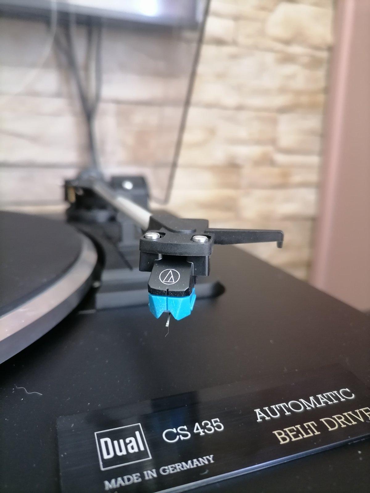

Nixie Posted June 16, 2022 Report Posted June 16, 2022 To je MM glava normalna, neće da uništava ploče kao kristalna. Nego samo da dodam, opet će gramofon vezan na phono MM ulaz da se malo tiše čuje od bilo kog digitalnog izvora zvuka. Nema tu leka. Quote
agnostic_Nik Posted June 16, 2022 Author Report Posted June 16, 2022 8 minutes ago, giZ_Mo said: Глава је буквално нова, стављена пре месец ипо дана, "мало вожена само суботом до пијаце" ? 1. Онда претпостављам да за тај грамофон (који у себи нема претпојачало) може да иде оно analogis или оно PP500 претпојачало па на линију или активне звучнике? 2. Која је цена тог грамофона од твог друга? Quote
