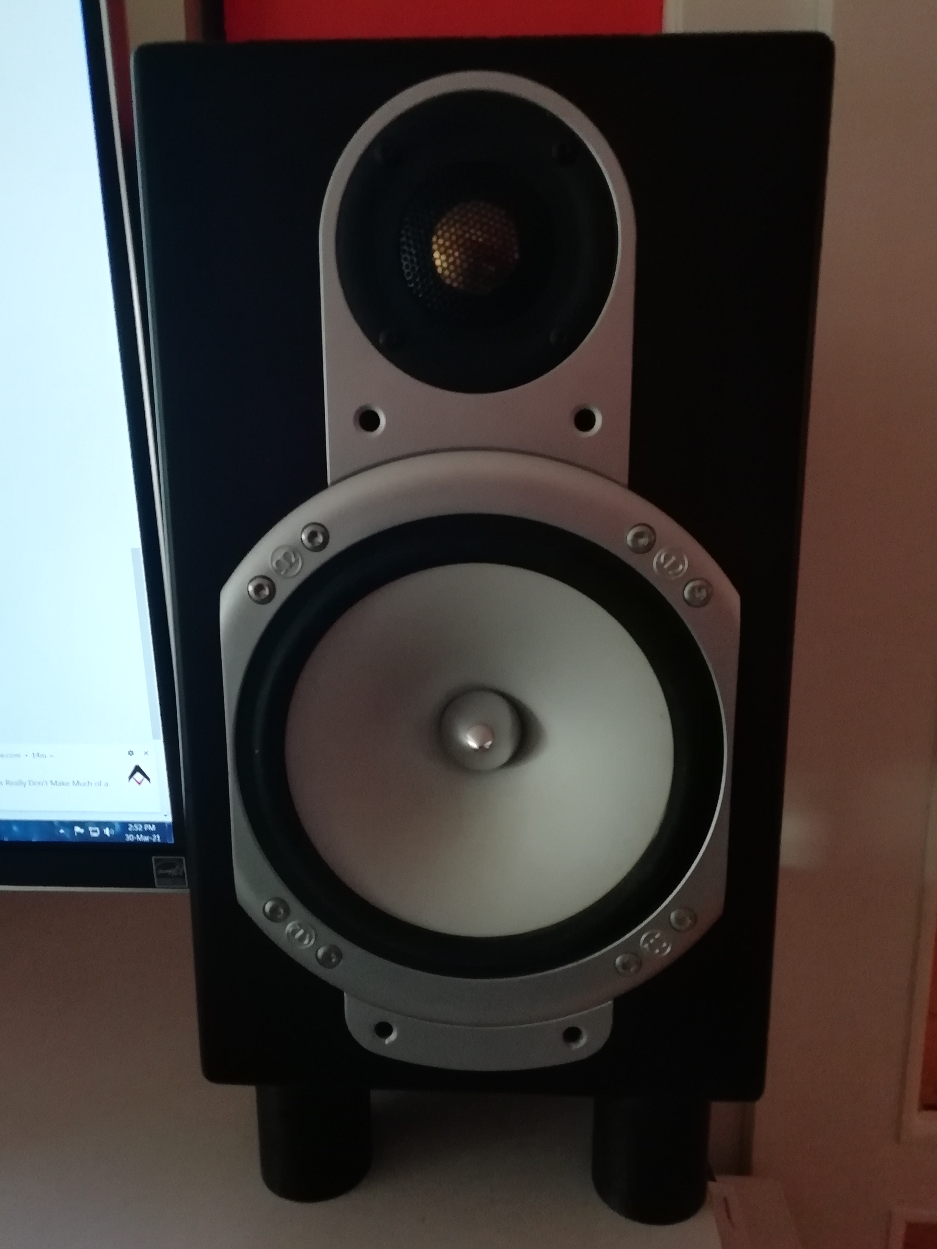

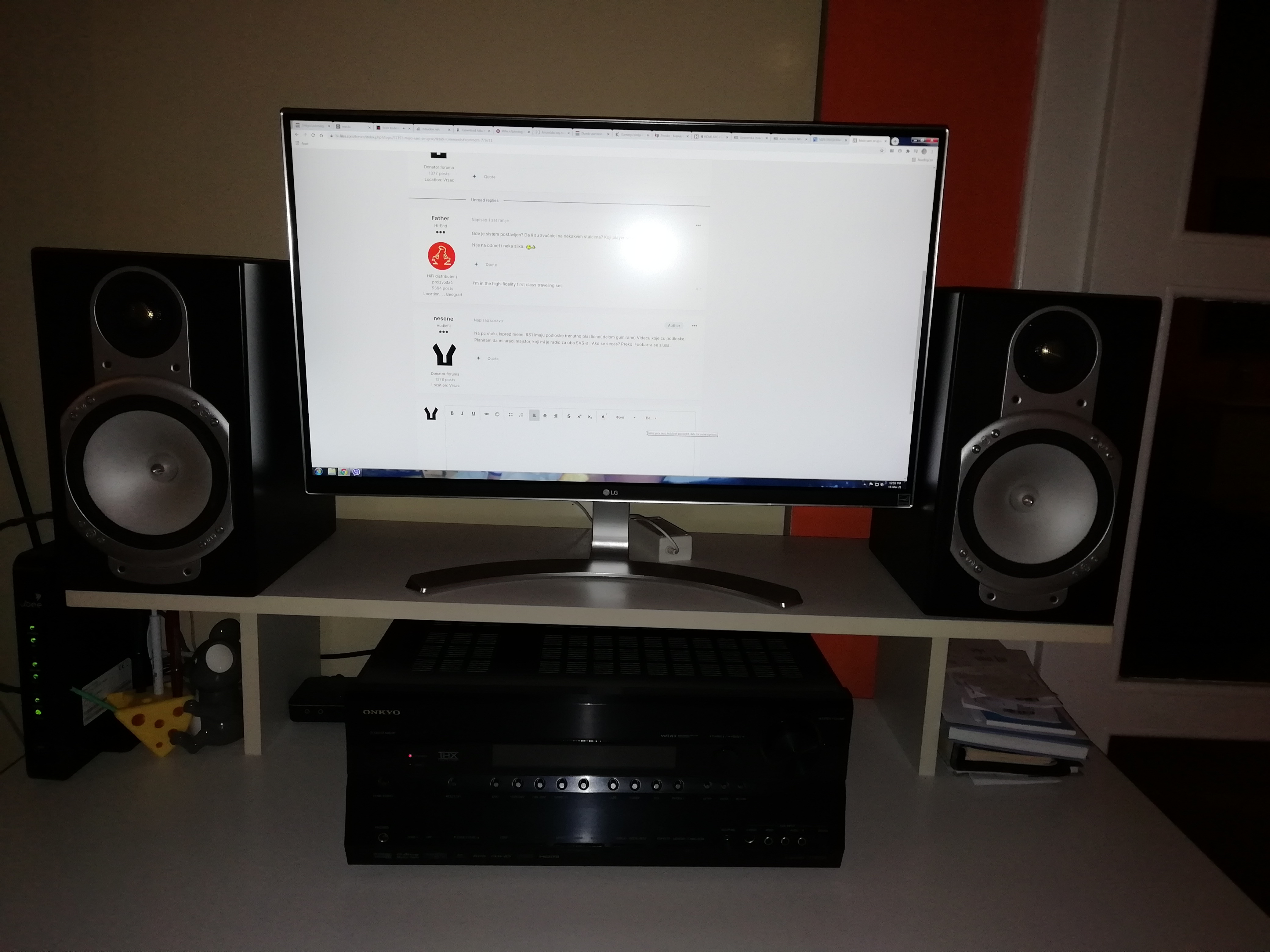

nesone Posted March 17, 2021 Report Posted March 17, 2021 Juce posle izvesnog vremena, sam isprobao, posto imam visak komponenti AVR Onkyo 706, MA zvucnike RS1, Kimber 4VS i strujni Lapp(omrazeni) kako moj drug kaze. Povezani su na PC. Trenutno je digitalna veza, Imam i externu karticu, gde cu probati analognu vezu. Zvuk je fantastican, Pc je konacno prodisao( on se koristi po ceo dan).Glavni sistem se slusa kad je vreme za uzivanje. Quote
Father Posted March 18, 2021 Report Posted March 18, 2021 Gde je sistem postavljen? Da li su zvučnici na nekakvim stalcima? Koji player se koristi na PC? ... Nije na odmet i neka slika. Quote
nesone Posted March 18, 2021 Author Report Posted March 18, 2021 Na pc stolu. Ispred mene. RS1 imaju podloske trenutno plasticne( delom gumirane) Videcu koje cu podloske. Planiram da mi uradi majstor, koji mi je radio za oba SVS-a. Ako se secas? Preko Foobar-a se slusa. Quote

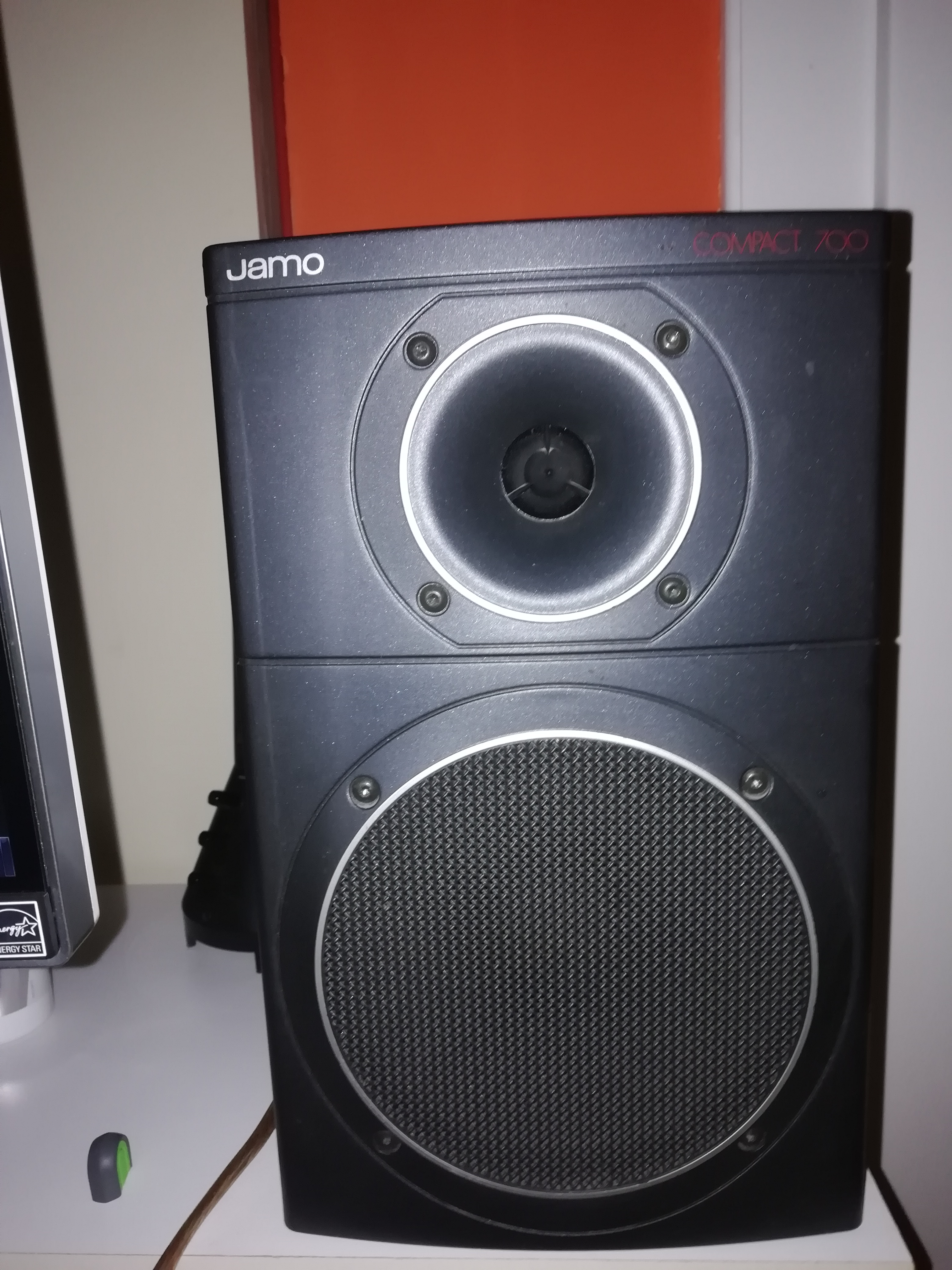

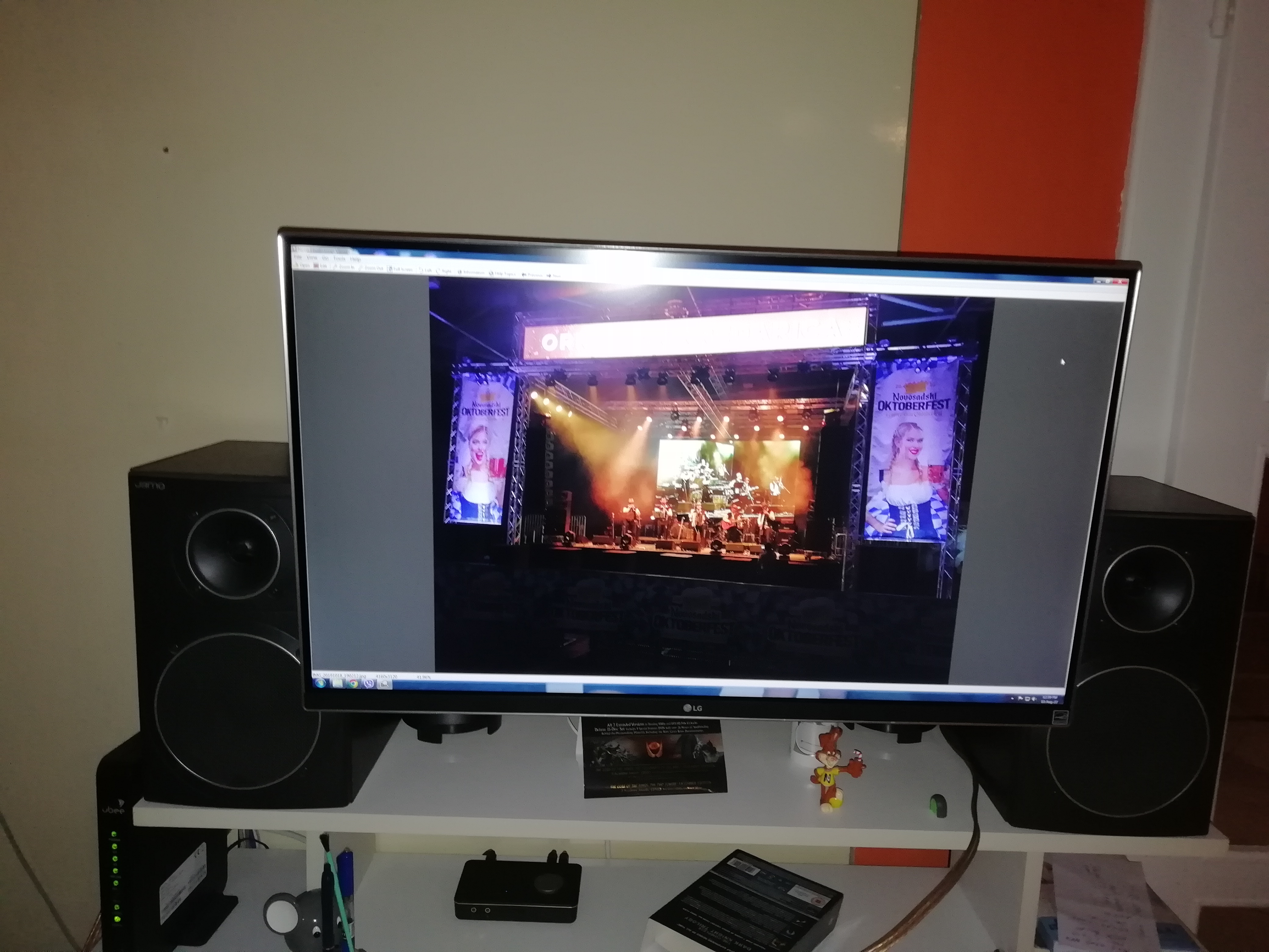

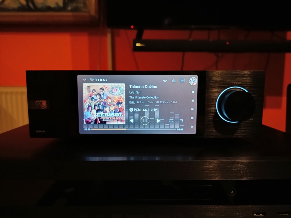

nesone Posted August 10, 2022 Author Report Posted August 10, 2022 Danas ukljucen TIDAL. Upravo se slusa. AVR 706 i PC. Zvucnici su JAMO COMPACT 700. Zvuk je v. dobar, odakle se slusa i sa ovim komponentama. Spajkovi ce biti naknadno postavljeni, koje posedujem. Ovo je trenutno povezano i proba je u toku. Slika na monitoru je, kada sam bio na danima piva u NS, sve dane.... Quote

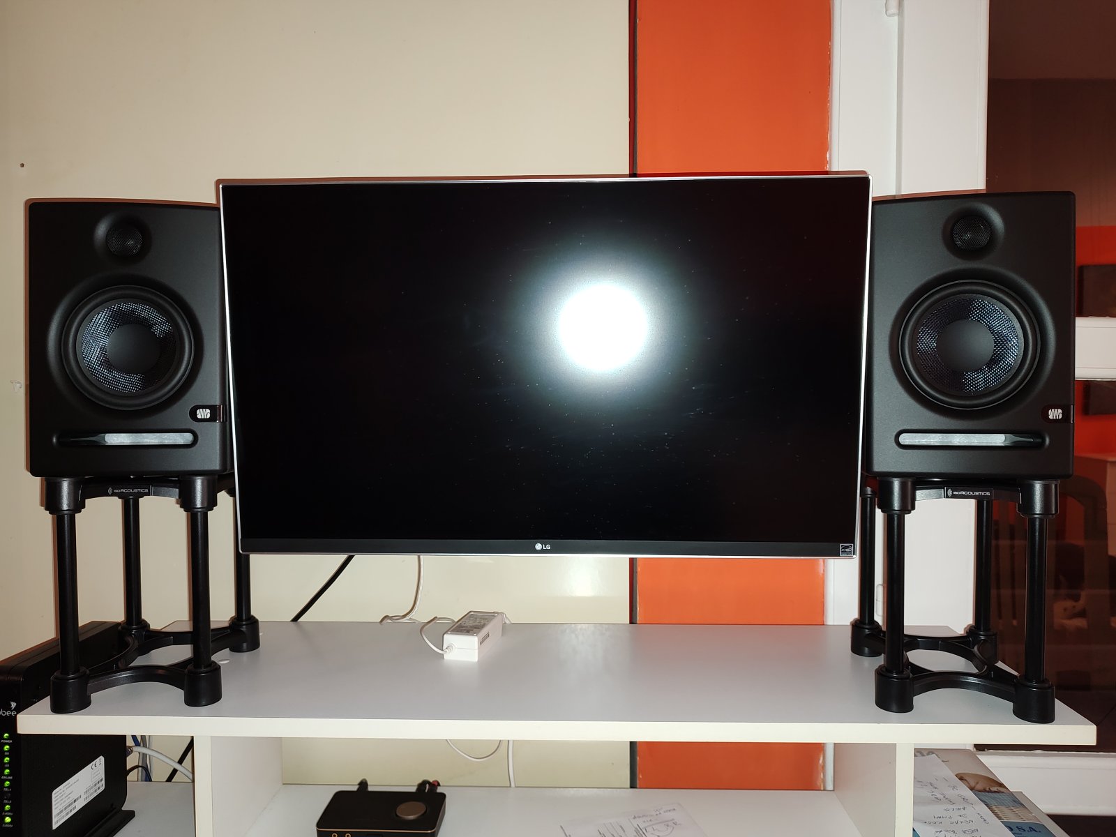

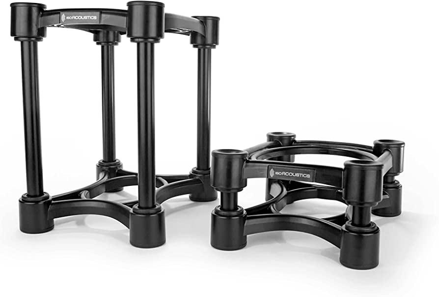

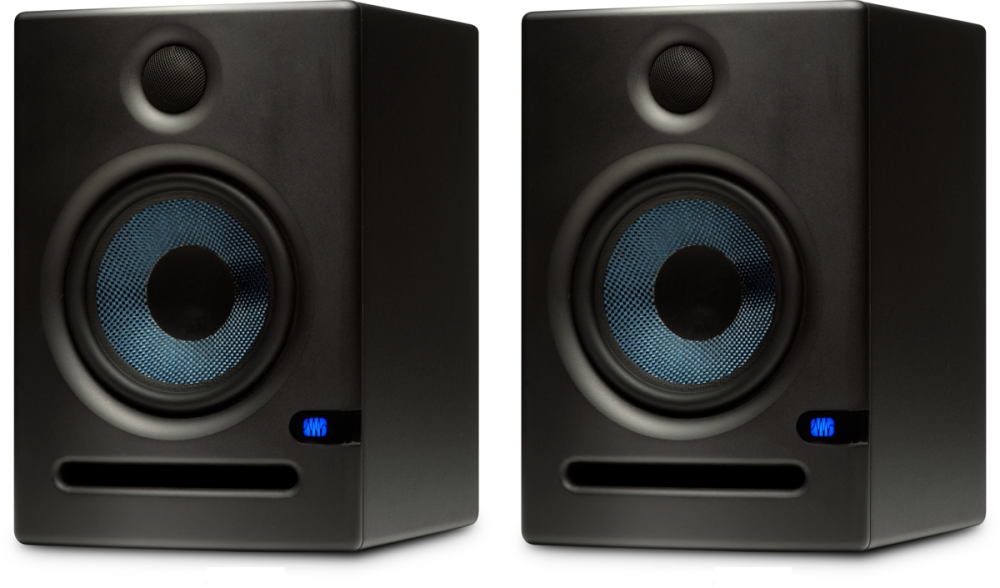

nesone Posted August 22, 2022 Author Report Posted August 22, 2022 Konacna postavka je PC, Asus Xonar U7 (povezani obicnim USB kablom), zvucnici Presonus Eris E5, strujni kablovi sva 3 kom Lapp, PC i oba aktivna zvucnika su povezani na istoj strujnoj letvi. Drugih potrosaca nema. Svi kablovi su maksimalno razdvojeni. Strujni i IC kablovi. Zvucnici su povezani izmedju sebe i U7 sa: https://www.thomann.de/gb/cordial_cfu_3_mc.htm I stalci su Iso Acoustics 155. Zvuk je vrlo dobar za ovu namenu. Za pravo slusanje ukljucujem glavni sistem. Problem je sledeci. Zvucnici u stanju standby, ne emitiju nikakvo sustanje. Medjutim kada se ukljuci PC, bez slusanja muzike, cuje se blago sustanje, kada se priblizi uhom blizu oba zvucnika.Taj zvuk sustanja je isti kod oba. I kada se pomera mis. Prilikom slusanja muzike nema nimalo sustanja. Jasno mi je da PC pravi ovaj problem. Probao sam da premestim USB u 2. port na PC, nema promena. Video sam na netu, apsolutno sl sustanje i kada pomera misa. Kako resiti problem sustanja? Hvala na odgovorima. Quote
gvlada Posted August 22, 2022 Report Posted August 22, 2022 Нова звучна са балансираном везом. Пробај Асус на лаптопу на те звучнике, преко батерије и свог напајања. Quote
nesone Posted August 23, 2022 Author Report Posted August 23, 2022 Da li neko od forumasa, ima jos neki predlog? Quote
Delija Posted August 23, 2022 Report Posted August 23, 2022 Jel si uradio ono sto smo na Viber-u pricali - otkacio sve konekcije sa PC-a? Quote
Nixie Posted August 23, 2022 Report Posted August 23, 2022 Bojim se da je to problem dosta teško rešiv. Mrdanje miša je proizvodilo glitch-eve u odzivu kad sam merio Topping D10S, ali šuštanja nije bilo. Zašto se to dešava ne znam. Napajanje, magistrala, nešto treće pitaj boga. Probaj neki drugi plejer, drugi driver (Wasapi, Asio, KS ako je Win OS), isključi sve prateće zvukove, radi šta god ti padne na pamet. Kači zvučnike na drugi PC. Quote
nesone Posted August 23, 2022 Author Report Posted August 23, 2022 1 sat ranije, Delija said: Jel si uradio ono sto smo na Viber-u pricali - otkacio sve konekcije sa PC-a? Jesam. Sve je isto. U razgovoru sa prodavcem, rekao je da je ovo normalna pojava, cak i kod skupljih modela. Nasao na netu, isti problem. https://forums.presonus.com/viewtopic.php?f=76&t=42782&sid=30d4aebd8f601d89f9ce2a332903ba7e Isprobacu bolji USB kabal. Zanimlljivo je da se to sustanje ne cuje kada svira muzika. Samo u stand by. Dok je ukljucen PC. Cim ga iskljucim, zujanje u zvucnicima prestaje. Quote
nesone Posted August 23, 2022 Author Report Posted August 23, 2022 Mislis na izolatore ili njihove USB kablove? Da li bi izolator resio sustanje? Preskupi su. Pre bih ulozio u novi DAC sa XLR vezom. Quote
gvlada Posted August 23, 2022 Report Posted August 23, 2022 Јеси пробао лаптоп са батеријом и напајан из зида? Можда је напајање лоше у кућишту, можда је лоша маса одакле долази струја или постоји још неки потрошач који уноси сметње или шта већ, можда су лапп каблови са ширмом повезан на обе стране итд итд. Quote
Roolieman Posted August 23, 2022 Report Posted August 23, 2022 I meni se sustanje culo dok je komp preko U7 bio povezan na HK pojacalo. Proba sa par razlicitih ali obicnih USB kablova, nije bilo razlike. Kada je U7 crkao, earmen tr-amp koji ga je zamenio je taj zvuk dosta smanjio, skoro pa neprimetno. Sada na novo digitalno pojacalo veza ide preko USB na D/D konverter pa AES kablom na pojacalo i tu nema apsolutno nikakvog suma. Quote
