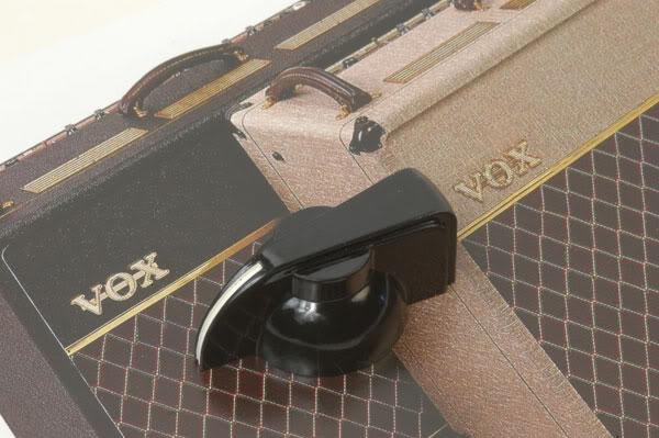

Zexx Posted October 1, 2019 Report Posted October 1, 2019 29 minuta ranije, Woland said: ^ znam za njega, imam ga negde u KP porukama, ali hteo sam nešto kljunasto za selektor.. bakelit nekakav Vox Chicken Head? Quote
Aurelijano Buendija Posted October 1, 2019 Author Report Posted October 1, 2019 ^ da, tako nešto Quote
Aurelijano Buendija Posted October 5, 2019 Author Report Posted October 5, 2019 @zoranzu je bio meka srca pa mi je poslao bakelitno vintage dugme, ranije korišteno na nekom instrumentu, hvala Zoki i preradio mi dva bal / SE kabla, u bal / bal + SE / SE.. balansiran je već na poziciji DDDAC - Iron Pumpkin, i odličan je, SE, sa 2 para različitih konektora je još u iščekivanju odluke o pozicioniranju Quote
