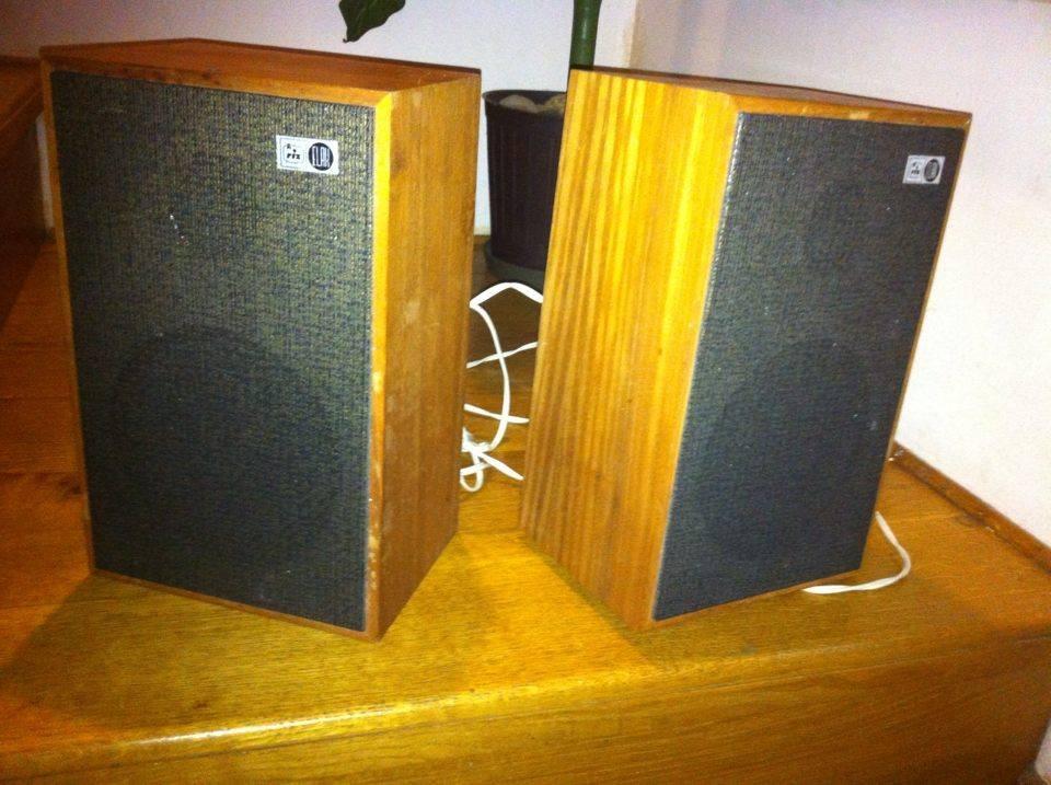

IvanD Posted February 11, 2019 Report Posted February 11, 2019 Pozdrav svima, Imam stare zvucnike, RIS elak, isti model kao sa slike ali su dosta ostecene kutije spolja drvo (furnir?) se odvajio negde po ivicama. Sta mogu da uradim da ih malo poprisredim? I da, zeleo bih da ih ofarbam jer mi se ne uklapaju trenutno uz dnevnu sobu :D Hvala na odgovorima unapred! Quote
Nixie Posted February 11, 2019 Report Posted February 11, 2019 Skidanje mrežica, drivera i svega ostalog, uklanjajnje slabodržećeg furnira , šmirglanje, gitovanje, opet šmirglanje i farbanje.Pitanje je isplativosti, posla ima puno, a za stvarno lep izgled mora da padne farbanje kod profesionalca. Quote

zflazar Posted February 11, 2019 Report Posted February 11, 2019 10 sati ranije, IvanD said: Pozdrav svima, Imam stare zvucnike, RIS elak, isti model kao sa slike ali su dosta ostecene kutije spolja drvo (furnir?) se odvajio negde po ivicama. Sta mogu da uradim da ih malo poprisredim? I da, zeleo bih da ih ofarbam jer mi se ne uklapaju trenutno uz dnevnu sobu :D Hvala na odgovorima unapred! 1) menjaj dnevnu sobu ili 2) izvadi drajvere, skretnice i odnesi ih nekom majstoru da sredi furnir, lak, maske kako to dragi bog zapoveda -foto tapete i slična sranja su samo stepenik naniže u degradaciji ovih zvučnika...bez uvrede Quote
ZoSo Posted February 12, 2019 Report Posted February 12, 2019 To su zvucnici od gramofona tosca 10. Mislim da imaju 5w 4ohm, jako lep i pristojan vintage zvuk. Koliko se secam i efikasne su dosta. Vredi da se srede lepo. Quote

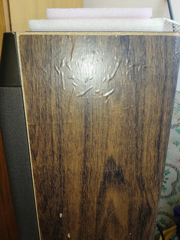

Mingus,Mingus Posted February 25, 2021 Report Posted February 25, 2021 http://www.samolepljivefolije.rs/dezen.php?id=311 imali negde opis kako da skinem staru foliju i zalepim novu. Quote
Spachek Posted February 25, 2021 Report Posted February 25, 2021 Zagrevaj fenom i skida se bez problema, ali je pitanje kakva ce povrsina ostati nakon skidanja.Sve ovo vazi ako je na kutijama vec bila samolepljiva folija.Moj savet je da preko postojece zalepis novu.Sent from my SM-A530F using Tapatalk Quote
Mingus,Mingus Posted April 10, 2021 Report Posted April 10, 2021 Na kutiji je samolepiva folija koju treba skinuti i zalepiti novu. Quote
SUROKVL Posted April 10, 2021 Report Posted April 10, 2021 Samo je ovako ružnu foliju nemoguće pronaći, mora da ide neka zamenska Quote

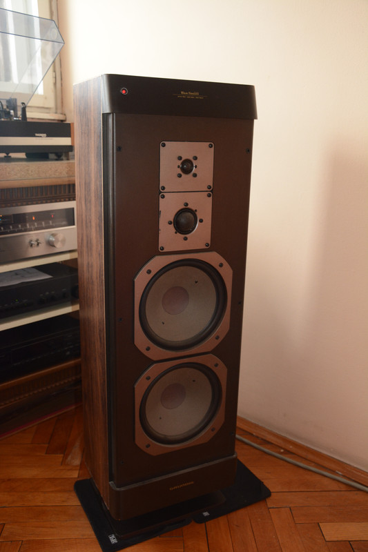

Mingus,Mingus Posted April 10, 2021 Report Posted April 10, 2021 Kutije su dosta stare ali su drajveri odlicni i rade dobro, Grundig Aktiv Box XSM 3000. Ako nemas neki predlog, ne moras budes duhovit po svaku cenu. Evo slike novih.... Quote
SUROKVL Posted April 10, 2021 Report Posted April 10, 2021 Zvučnici su odlični, zaslužuju i pravi furnir..... Quote
violent femmes Posted April 10, 2021 Report Posted April 10, 2021 Slažem se sa kolegama, zvučnici bombona, driveri odlični. Treba da posete g-dina Velikinca. Kakve crne folije.... Quote
Mingus,Mingus Posted April 10, 2021 Report Posted April 10, 2021 Furnir ,da ali treba naci dobrog majstora a i zahvat bas nije jeftin.Ja sam pre dvadeset godina dao da mi se furniraje Energy esm 4 i posle nekog vremena furnir je poceo na spojevima da se povlaci.Gledao sam kako lepi i bilo je sve ok.Lepio je neostikom i peglom.Mozda je u tome greska.Radio je i svoje kutije ali su bile bolje uradjene. Quote
somilenko Posted April 10, 2021 Report Posted April 10, 2021 Sava Velikinac, Ravno Selo...Sent from my ONEPLUS A6003 using Tapatalk Quote
laky Posted April 10, 2021 Report Posted April 10, 2021 dobar ali neka zove prvo da pita da ne bude iznenadjena. Quote
sondek Posted April 10, 2021 Report Posted April 10, 2021 Nece to da bude bas jeftino,nisu bas mali zvucnici,ali ja nisam zalio da platim majstor Savu i odlicno je odradio Harbeth.Zao mi sad sto nisam stavio neki atraktivniji furnir, ali tad mi je zelja bila da budu sto vise furnirima pa je bila afromorsia koja daje vintage look.Takođe nemoj da te ubedi neko da samo voskiras kutije.Meni je upravo Sava to predlozio kao nesto sto mnogi vole.Po meni greska,trebao sam izlakirati obavezno. Quote
violent femmes Posted April 10, 2021 Report Posted April 10, 2021 Neće sigurno biti jeftino, velike su to kutije,a kod odličnih majstora u kakve spada i Velikinac, to nije jeftino. Ni fabrika se nije previše proslavila izborom furnira sa gornje slike. Ne znam gde li su ga samo iskopali. Quote
