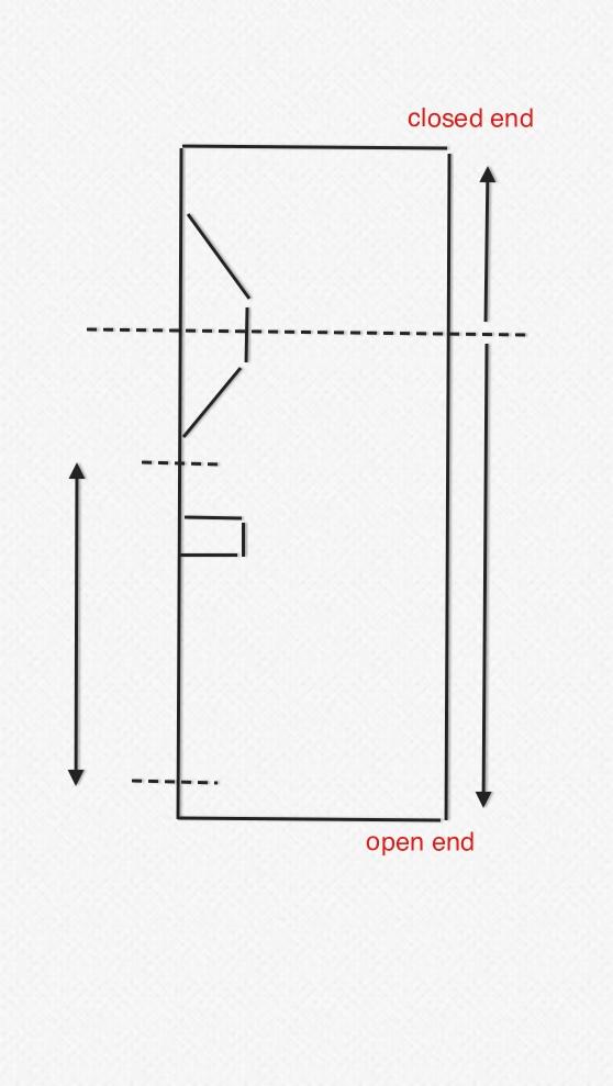

Majda Posted October 11, 2021 Report Posted October 11, 2021 1 hour ago, Nixie said: Što se tiče pozicije bassreflex porta, tu sam imao prilike da probam obe varijante napred i pozadi i to na istom zvučniku. Pozadi se dobije subjektivno dublji ali mekši bas i osetljiviji je na blizinu zadnjeg zida. Napred je manje basa količinski, ali je bolja definicija, ne utiče blizina zida toliko, ali lakše se čuje port noise na većim snagama. Ne ta pozicija (napred/nazad napred naravno) nego ona na liniji od drivera do closed enda. U prksi je to uglavnom izmedju driveara i dna kabineta. Uopste nije izto gd se na toj liniji nalazi port, ustvari sa koje udaleljenosti izmedju frivera i dna uzima uzorak. Naravno prethodno ispunjeni uslovi za minimum diametar, izbrane optimalne i logicne F, zapramine kabineta itd. Quote

Majda Posted October 11, 2021 Report Posted October 11, 2021 3 hours ago, hifista said: Jbl u svojoj tehničkoj dokumentaciji za svaki drajver preporucuje odvojenu zapreminu i odgovarajuci tune bas reflex kabineta (za 2235h 5qf, 30hz). Explicitno navode da pozicija bas reflex porta nije kritična jer se radi o dimenzijama malim u odnosu na talasne duzine na kojima radi port. Minimalnu površinu porta ne navode, kao ni da li za zadatu površinu koristiti jedan ili više portova. Kritično ograničenje su gabariti kutije u koje treba spakovati port jer što je ukupna površina portova veća to je veća i zahtevana dužina svih portova a to negde mora da se smesti. Uglavnom su u raznim inkarnacijama kabineta sa 2x2235h koristili razne konfiguracije portova od 3 do 5inca da bi dobili isti tune oko 30hz a da se cevke smeste u kabinet dovoljno daleko od zidova i drajvera sa minimalnim savijanjem. Na Lansing Heritage sajtu koji je glavni izvor znanja vezanim za vintage jbl nisam našao priču o preferiranoj konfiguraciji portova. To su novije teorije. Mada JBL kasnije a pre 20godina u jednom od prvih programa za izracunavanje i proveru kabineta, portova u odnosu na TS parametre, navodi i minimum vent diametar kao bitnu vlicinu. Taj program je bio na 2 diskete i imao je neverovatnu bazu do tada proizvedenih drivera. I hifi i "pro". Normalno svi JBL driveri Sada ima i naucnikh clanaka oobliku ulaznih delova i izlaznih delova porta i to je isto bitno i dodatno se mogu dobiti bolji rezultati a uz minimalno ulaganje vremena pre svega. WinIsd je odlican za start. Akabak je isto odlican soft ali je interfejs malo komplikovan Ima i milion drugih i trebalo bi uporediti te osnovne rezltate za isiti driver. Barem to ne bi trebalo da predstavlja problem... Posle njega koristiti MJK MathCad programe za finalizaciju, pozicija porta, damping kabineta, pozicija drivera, itd... Od te pozicije porta mnogo zavisi rezultat. Postaviti port na jedino slobodno mesto na ploci najcesce je velika greska bez obzira da li je sve ostalo izvedeno OK. Samo ovi MJK sheetovi to mogu da prikazu... Da bi bilo sto manje lutanja u praksi. [Onken je dobar tip ALI u svim calkulacijama klucni parametar masa membrane - jednostavno nije previse upotrebljiv za vece mase mmembrana. (Pogledati clanak L oloson-a natu temu. Kao i J.Hiraga-a] Quote
Majda Posted October 11, 2021 Report Posted October 11, 2021 41 minutes ago, Nixie said: Ako su talasne dužine tolike, mali je uticaj položaja porta. Napred nazad već ima neke razlike zbog refeksije od zidova i poda. Program pokazuje da ima uticaja i to bas u segmentu srednjeg spektra koji izlazi iz porta. Postoji mogucnost i stuffinga portova i to isto utice na kolicinu tog dela koji se pojavljuje a nije pozeljan, faze itd... Quote
Nixie Posted October 11, 2021 Report Posted October 11, 2021 Možda je i to deo priče što drugačije zvuči port napred ili nazad. Na raznim rastojanjima pojaviće se razne rezonacije plus rezonansa u samoj reflex cevi. Mada, ako je kutija je solidno dampirana ne bi trebalo ništa od srednjih da utekne kroz port. Quote

hifista Posted October 11, 2021 Report Posted October 11, 2021 5 hours ago, Majda said: Da li sigurno ne pravljenje kabineta napamet ili po nekom "sigurnom nacrtu" bez neke provere dostupnim programima. Evo jedan free soft, dobar je, ima mogucnost vise drivera i vise portova. Za neki start uvek je dobro. I mislim da se dizajn sa 2 jbl 2235h drivera i 2 porta za 235-240 lit cab, okvirno poklapa sa ovim monitorom? Svakako. Kod JBL 2235h (fs 20hz) je vrlo jednostavno napraviti simulaciju, WinISD ih ima u biblioteci, stavis oficijelnu JBL preporucenu zapreminu 5qf, 30hz tune, biras koliko ces portova. Simulacija daje potpuno ravnu frekventnu karakteristiku bez ikakve ekvilizacije. Posto je ravan do oko 1Khz, JBL ga u plavim monitorima ukrsta sa srednjim pasivnim ili aktivnim filterom drugog reda na oko 300hz. JBL je isti drajver stavljao i u manju zapreminu 4.5qf kod b380 subwoofera, za nizim tunom i 6db aktivnim bass bustom na 28hz. Greg Timbers (vodeci JBL dizajner te generacije drajvera) i ostali JBL veterani ostavili su dosta uputstava na lansingheritage.org kako treba koristiti taj drajver. Greg kaze da drajver dobro radi i u 5qf kompresionoj kutiji (mora da se reze nesto nize i upuca vise pojacanja) ali on licno daje prednost dinamickom headroomu koji daje bas reflex. Posto imam malu sobu, ja se jos nisam odlucio nekad slusam u kompresiji a nekad BR, nisam jos probao da se igram sa punjenjem portova. Quote
hifista Posted October 11, 2021 Report Posted October 11, 2021 1 hour ago, Majda said: Posle njega koristiti MJK MathCad programe za finalizaciju, pozicija porta, damping kabineta, pozicije drivera, itd... Od te pozicije porta mnogo zavisi rezultat. Postaviti port na jedino slobodno mesto na ploci najcesce je velika greska bez obzira da li je sve ostalo izvedeno OK. Samo ovi MJK sheetovi to mogu da prikazu... Ja imam 4x3inch rupe oko drajvera u gornjem delu kabineta, kad slusam bass reflex zatvaram dve. Sonicno ne nalazim neku razliku koje dve rupe zatvaram, sto svakako ne iskljucuje da razlika teorijski postoji. E sad ako bih imao rupe blize podu mozda bi bilo razlike zbog blizine refleksione povrsine i udaljenosti od drajvera. Quote

RADE Posted October 12, 2021 Report Posted October 12, 2021 U vezi portova je važno da se zna jedna stvar, da ispred objašnjenja svih proizvođača i kutija i zvučnika o nekim preporučenim vrednostima za port IDE PRVO NAUKA KOJA JE NEPOGREŠIVA. Ta ista nauka kaže da ako je rupa mala mala a pritisak koji tera vazduh kroz rupu velik da će biti problema. TO je to, posle ove konstatacije može da priča svako ko šta hoće. Quote
Nixie Posted October 12, 2021 Report Posted October 12, 2021 Ma dobro, sve to znamo, što manja brzina u portu, ali bez preterivanja sa prečnikom da ne bude 1m dugačak. I onako je Voight pipe -TQWT bolje rešenje od BR ako je driver odgovarajući. Za male kutije blizu zida BR je no-no. Quote

Majda Posted October 12, 2021 Report Posted October 12, 2021 11 hours ago, hifista said: Svakako. Kod JBL 2235h (fs 20hz) je vrlo jednostavno napraviti simulaciju, WinISD ih ima u biblioteci, stavis oficijelnu JBL preporucenu zapreminu 5qf, 30hz tune, biras koliko ces portova. Simulacija daje potpuno ravnu frekventnu karakteristiku bez ikakve ekvilizacije. Posto je ravan do oko 1Khz, JBL ga u plavim monitorima ukrsta sa srednjim pasivnim ili aktivnim filterom drugog reda na oko 300hz. JBL je isti drajver stavljao i u manju zapreminu 4.5qf kod b380 subwoofera, za nizim tunom i 6db aktivnim bass bustom na 28hz. Greg Timbers (vodeci JBL dizajner te generacije drajvera) i ostali JBL veterani ostavili su dosta uputstava na lansingheritage.org kako treba koristiti taj drajver. Greg kaze da drajver dobro radi i u 5qf kompresionoj kutiji (mora da se reze nesto nize i upuca vise pojacanja) ali on licno daje prednost dinamickom headroomu koji daje bas reflex. Posto imam malu sobu, ja se jos nisam odlucio nekad slusam u kompresiji a nekad BR, nisam jos probao da se igram sa punjenjem portova. Ma da to je odlican JBL driver. (steta sto nije alnico magnet he...he... Veoma zahvlan. A sa 2 drivera je i kljucna stvar bolja - manja je atenuacija za ostatak drivera. I tu je pod obavezno koristiti induktivni atenuator, kvalitetan, da bi se ocuvala ta "hemija" zvuka i da bi termogeni gubici bili sto manji. Nesto mi ne radi parallels pa ne mogu istovremeno da otvorim i WN i OSX. Ovi programi su mi na WIN-u tako da me mrzi podizem win sada. Pokusacu da napravim neke graficke prkaze kasnije. U ovom dokumentu M Leach razmatra novi nacin upotrebe Zobel neworka. Primer mu je jedan od JBL drivera ali negov o kolo moze da se primeni, sa odgovarajucim vrednostima i a druge drivere. Isprobao sam i solidno se ponasa. bolje nego klasicni net. Mozda ce biti korisno. http://leachlegacy.ece.gatech.edu/papers/zobel/zobel.pdf Recimo mnogo pomaze kada se u BR postavi neka "metalna" tkanina za taj deo srednjih koji se pojavljuje. Moze i ona okrugla vileda (ne znam kako se zove) za ribanje plehova. Nema uticaj na niske. Mogu se postaviti i vise komada u port, stabilno stoje. Ali mislim da nemaju velike precnike za do 6-8 cm? Quote
Majda Posted October 12, 2021 Report Posted October 12, 2021 11 hours ago, hifista said: Ja imam 4x3inch rupe oko drajvera u gornjem delu kabineta, kad slusam bass reflex zatvaram dve. Sonicno ne nalazim neku razliku koje dve rupe zatvaram, sto svakako ne iskljucuje da razlika teorijski postoji. E sad ako bih imao rupe blize podu mozda bi bilo razlike zbog blizine refleksione povrsine i udaljenosti od drajvera. Ako su portovi u istoj liniji onda nema razlike razlike bi bilo da su 2 porta blize zvucniku a druga 2 blize dnu kabineta. to su neke granicne tacke tacke pozicije portova. Evo dijagrama Quote
