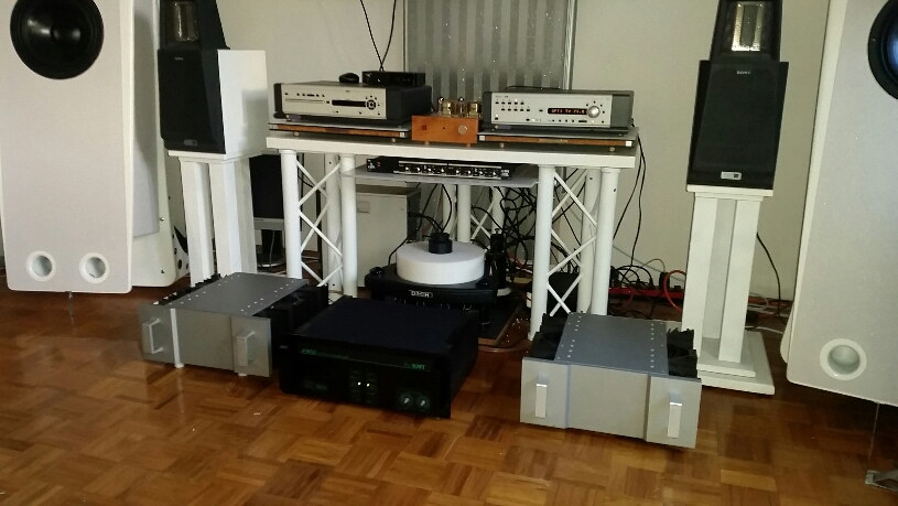

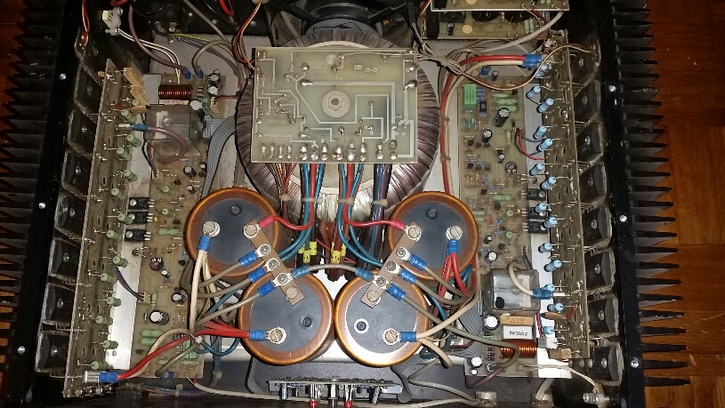

Dacho Posted December 29, 2016 Author Report Posted December 29, 2016 Stigla nova pridošlica...monstrum od 800W na 4ohma za pogon bas drivera. 28 kg žive vage sa čak 16 kom Sanken tranzistora po kanalu... Quote

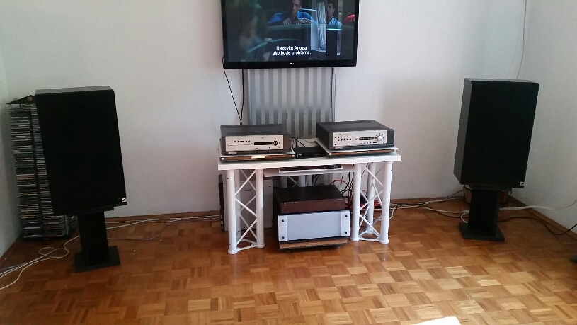

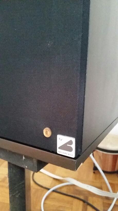

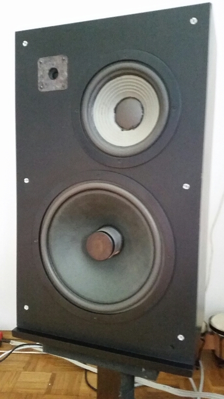

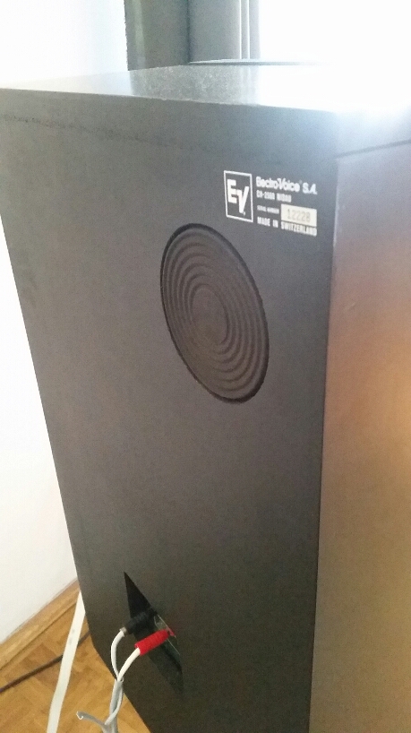

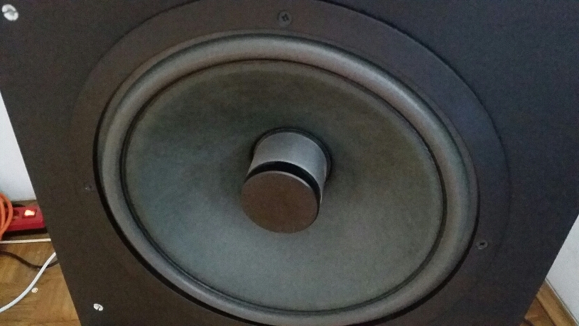

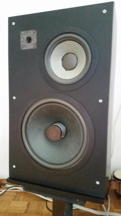

Dacho Posted June 3, 2017 Author Report Posted June 3, 2017 Malo da se pohvalim sa novim igračkama...moji uratci su maknuti da bih se malo igrao sa ovim poprilicno rijetkim zvučnicima. Radi se o Electro Voice Interface B serie II. Zanimljiv zvučnik sa pasivnim driverom od 12" i stražnjim pomoćnim visokotoncem. Što se tiče zvuka za svaku pohvalu ipak se radi o vrhu njihove tehnologije 70-ih godina. Možda neki nisu znali ali Electro Voice je nekada pravio izvrsne zvučnike za studijsku i kućnu upotrebu. Zvučnik je vrlo velike osjetljivosti i lako ga je pogoniti. Uz njega bih trebao imati Equalizer koji se tada isporucivao uz kutije da malo napumpa neke frekvencije i ispravi anomalije ali na zalost nemam ga. Kutije dobro zvuče i bez njega a iskreno nisam baš neki pobornik tih dodataka. Varijanti je bilo poprilično ovih kutija...A, B, C, D...pa serie I, II, III itd. Quote

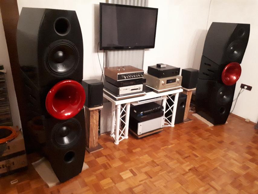

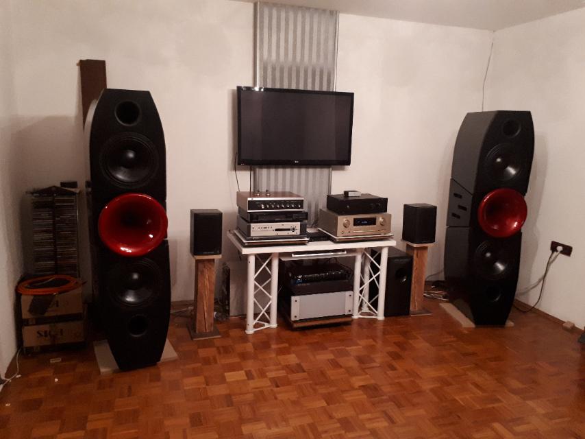

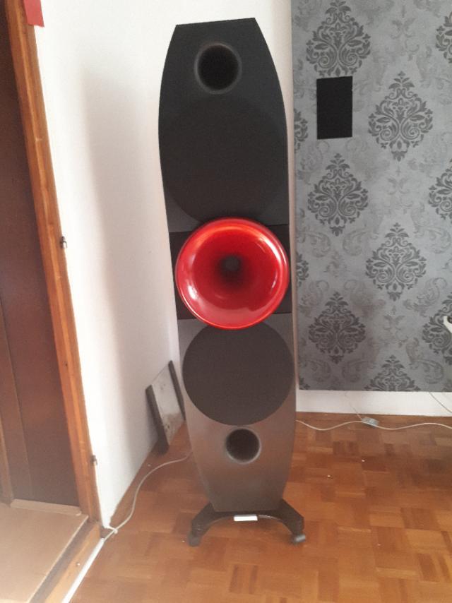

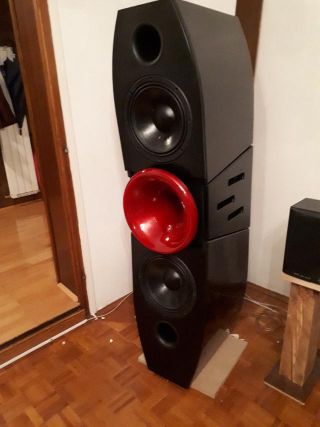

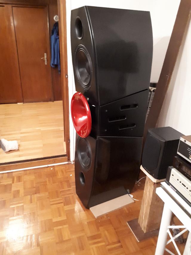

Dacho Posted November 15, 2017 Author Report Posted November 15, 2017 Bez komentara... Nove škatule u razvoju.... Quote
džonibigud Posted November 15, 2017 Report Posted November 15, 2017 Svaka ti čast! Ovi zvučnici izgledaju kao da su minimum u klasi od 60000 eura. Ako reprodukuju muziku 1/4 kako izgledaju to mora da je fantazija od zvuka Quote
džonibigud Posted November 15, 2017 Report Posted November 15, 2017 Jel ono zlatkasto pojačalo neki accu Quote
Dacho Posted November 15, 2017 Author Report Posted November 15, 2017 8 minuta ranije, džonibigud said: Jel ono zlatkasto pojačalo neki accu Na žalost ne nego Marantz SR 7200 koji služi za gledanje tv-a i sl. Središnjica sistema je i dalje Proceed preamp (nema ga na toj slici) i pripadajuci transport. Dalje je aktivna skretnica i hrpa raznih pojačala u fazi testiranja. Uskoro je sva elektronika u kutiji od PowerSofta. Quote
Dacho Posted November 15, 2017 Author Report Posted November 15, 2017 13 minuta ranije, džonibigud said: Svaka ti čast! Ovi zvučnici izgledaju kao da su minimum u klasi od 60000 eura. Ako reprodukuju muziku 1/4 kako izgledaju to mora da je fantazija od zvuka Hvala na lijepim riječima. S obzirom da je to aktivni sustav mnogi se šokiraju koji brutalan zvuk izlazi iz ovakvih kutija. Neke ljude doslovce moras tjerati kući nakon par sati slušanja... Šalim se malo. Jaaaako dugo sam u ovom hobiu i mogu samo reći da je ovo zvuk o kojem sam oduvijek sanjao premda sam imao vrlo ozbilje sisteme. Quote
džonibigud Posted November 15, 2017 Report Posted November 15, 2017 Par dana gledam zvučničke kutije čija je fotografija na mestu tvoje profilne fotografije. Veoma su mi se svidele. Taman sam se spremao da te zamolim da napišeš par reči o muzici koju najčešće slušaš preko njih a onda si ti postavio fotografije ovih novih, predivnih zvučnika. Hvala ti Quote

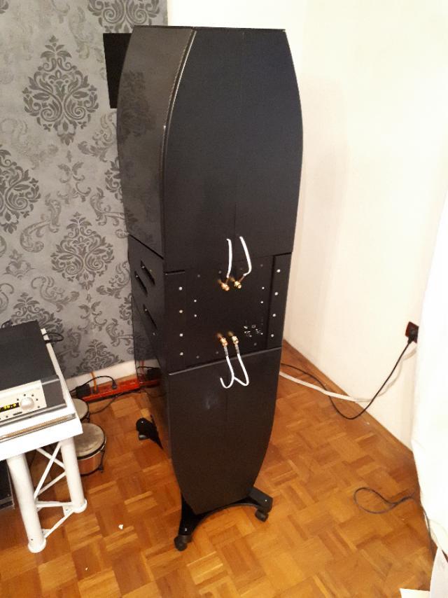

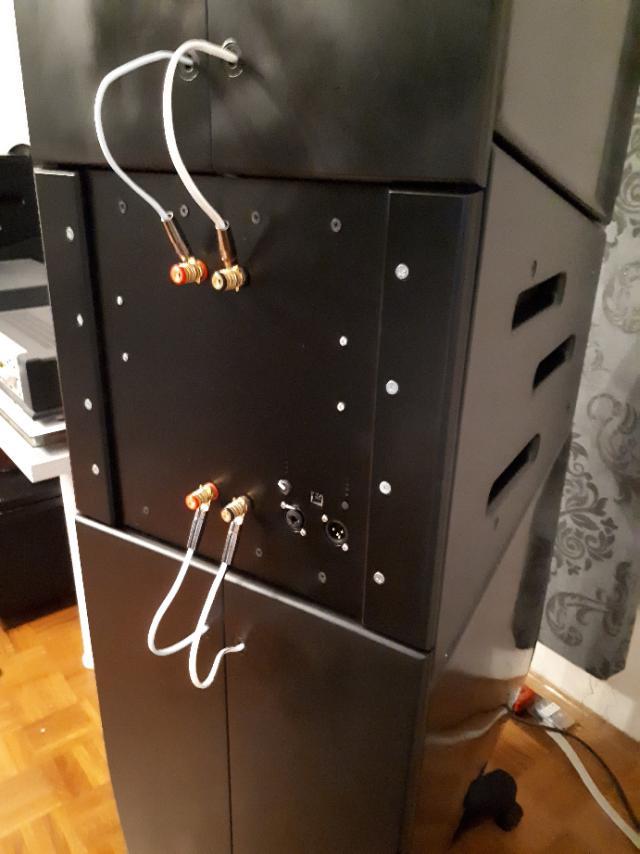

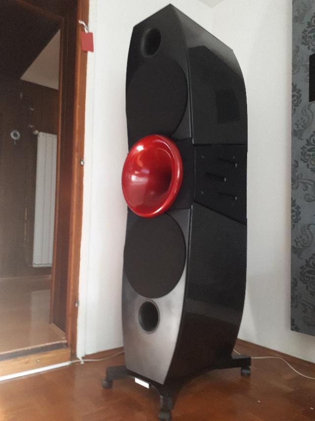

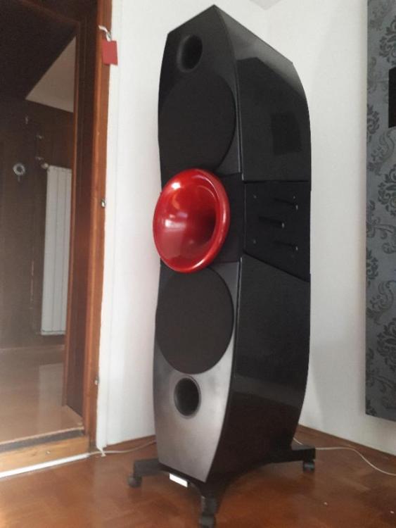

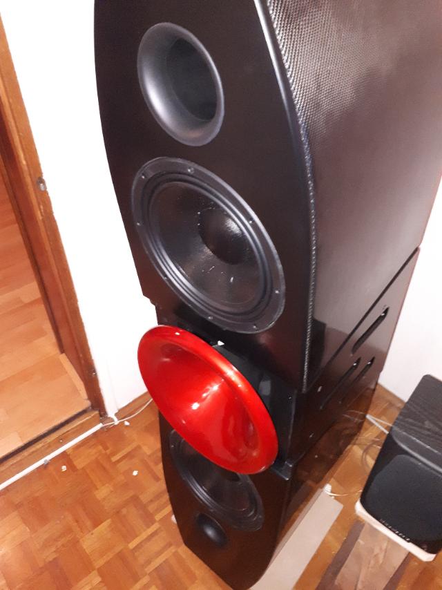

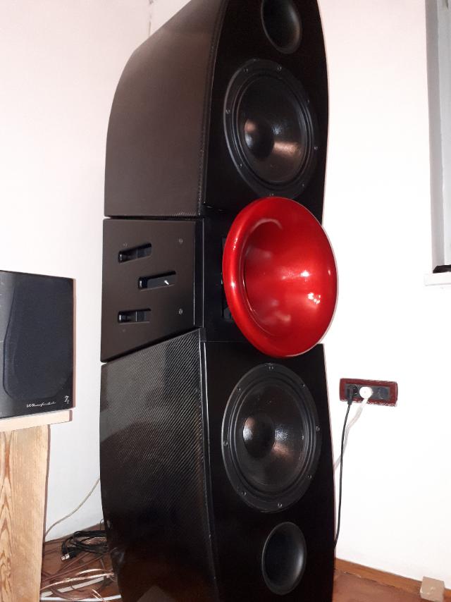

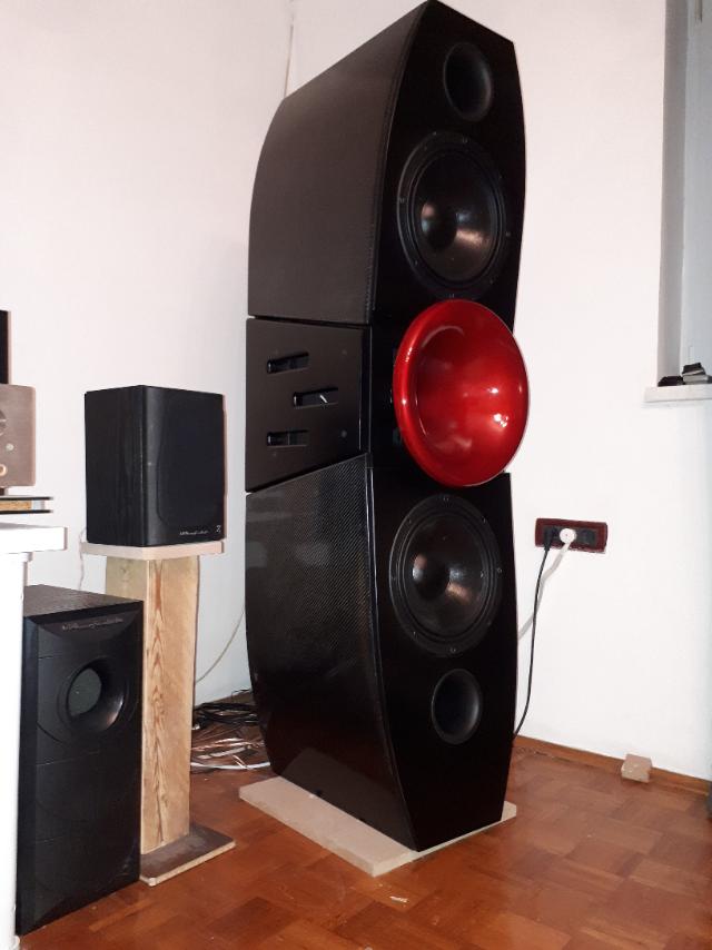

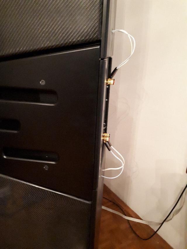

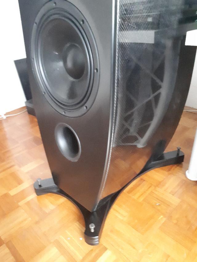

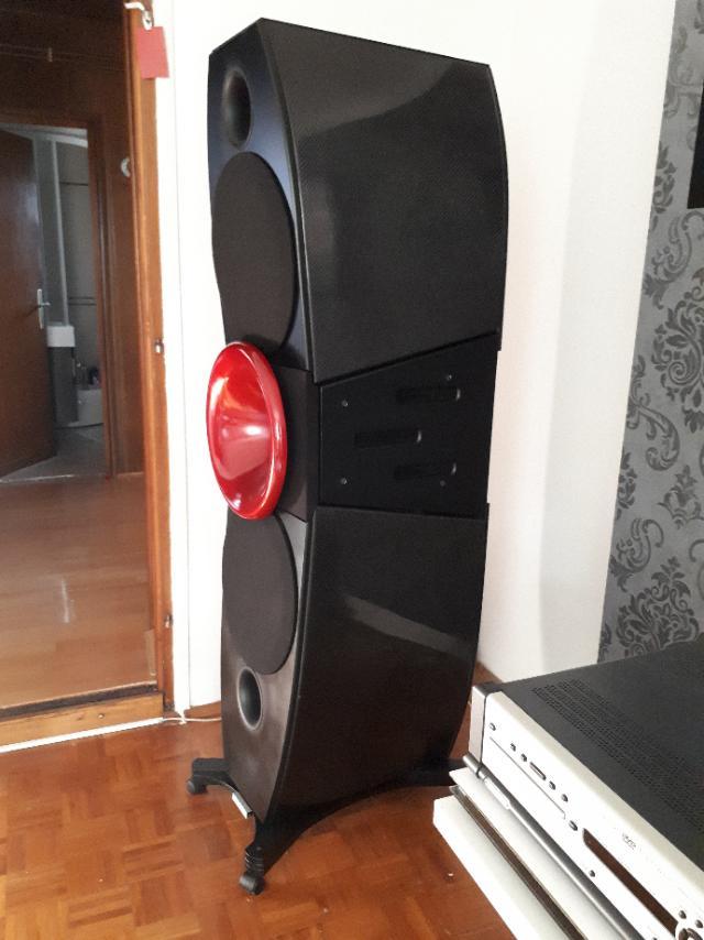

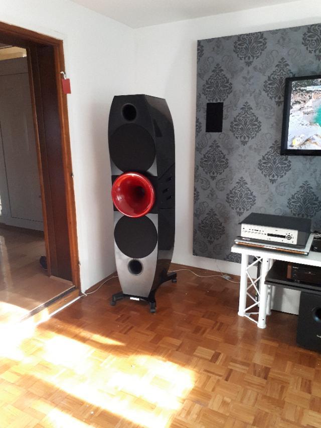

Dacho Posted May 13, 2018 Author Report Posted May 13, 2018 Evo nakon godinu i nešto mukotrpnog rada zvučnici su pri kraju. Napokon je posložena i elektronika od PowerSofta modif by Electron Audio (200+800W) . Duša sistema je moćni 3-kanalni DSP sa Armonia softwerom. Još su u izradi masivni šiljci i ostale prateće stvari tako da su trenutno na kotačima radi lakšeg smještaja pošto je kutije gotovo nemoguće premještati u prostoru kada budu na šiljcima. Također trebam promijeniti vijke na stražnjoj ploči elektronike. Koncept je zamišljen da se kod smještaja zvučnika u bilo koji novi prostor prvo izvrše mjerenja odziva sa mjesta slušanja i prema tome izvrše korekcije krivulje uz pomoć DSP-a. Nakon finalizacije se DSP zaključava uz mogućnost da se može memorirati 4 različite postavke ( recimo prema vrsti glazbe koja se sluša, gledanje filmova i sl.), tako da se krivulja odziva lako mijenja pritiskom na jedan gumbić na ploči elektronike. Konstrukcija kutije je vrlo komplicirana i skoro da i nema pravih kuteva. Bočne strane su obložene i učvršćene pravim Carbon platnom od 200gr. i presvučeno sa 5 slojeva Epoxy smole i 6 slojeva laka. Unutrašnjost kutije je obložena staklom, bitumenom i pravom vunom u pločama. Kutije nisu dampirane. Prednja i stražnja strana je dodatno obložena Kompakt pločama koju su vrlo rigidne, čvrste i vrlo zahtjevne za obradu. Postolje je rađeno CNC obradom od 3 sloja, Aluminij 15mm+Kompakt 13mm+ Alu 15mm i svaki ima blizu 10 kg. Cijeli zvučnik se sastoji od 3 modula koji se slažu jedan na drugi i odvojeni su posebnim distancerima koji imaju čeličnu kuglu u sebi 10 mm promjera i to u 3 točke. Horna je Tractrix vlastite konstrukcije prema njihovim proračunima i napravljena je od višeslojne stakloplastike. Driver na horni je 2" i pokriva freq od 1000 Hz pa do 18 000Hz. uz osjetljivost od 114 db. Bas/midle driver je Sica od 12" sa dvostrukim gumenim ovjesom, koji inače ima dosta linearan odziv do 2500Hz ali ja ga režem na 1000Hz uz osjetljivost od 92db. Kutije su tunirane na 38Hz. Sva ožičenja su izvedena Supra kablovima. Quote
