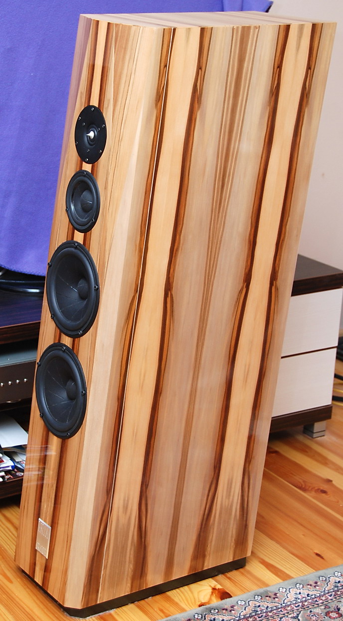

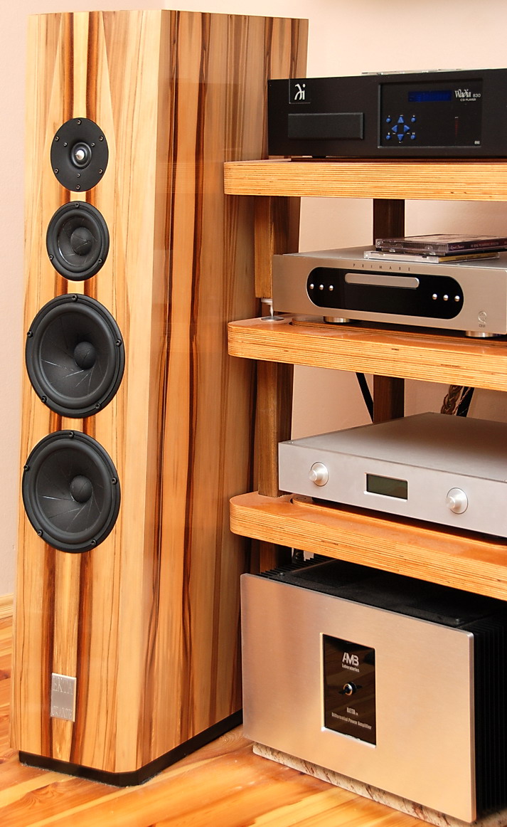

SuperFi Posted November 24, 2013 Author Report Posted November 24, 2013 Iskreno verujem da vi vase niste šrafili kao Boki njegove, nego ste ih tukalisali sto je mnogo prihvatljivija metoda ucvrscivanja kabineta zvucnika? Mozda šrafljenje jeste brze i jednostavnije ali nosi svoje lose strane, zbog vibracija vremenom spojevi mogu da oslabe a srafovi se pojeve na povrsini kabineta, sto bas i nije zgodno i prijatno! Edit Chowek: nalog suspendovan na 7 dana zbog upornog provociranja. Ode nam Srdan...ipak cu da odgovorim, ako nekog stvarno zanima: kutije su pravljene od spera. 28 mm debljina (ako me secanje ne vara). No to se prakticno odnosi samo na bosne stranice. Prednjica je ukupno debljine 56mm sper + 14mm HDF (ne MDF). Iza bas drajvera i na gornjoj stranici su zalepljeni komadi materijala odredjenog oblika kako bi se napravile nepravilne stranice i pokusao smanjiti uticaj stojecih talasa u kutiji. Samo su bocne stranice paralelne. U konstrukciji su koristena 3 lepka u zavisnosti od toga sta se lepilo. Sarafa ima 19 po svakoj kutiji. Masinskih, da se drajveri pricvrste za kutiju Stranice su spajane keksanjem i nesto tiplama. @SuperFi Posto vidim da si pravi DIY-er zanima me sta si prvo resio da napravis od uredjaja i da li si na osnovu prvog uredjaja pravio i druge ili si gledao najbolje moguce projekte u skladu sa parama/vremenom pa si ih sklopio jer to mora da radi kako treba? Prvo se prepravio CD koji je bio deo starog sistema pa onda kutije, DAC i na kraju pojacalo. Mislim da je o sinergiji skoro pisao Boki. Quote
jager Posted November 24, 2013 Report Posted November 24, 2013 OdliÄno uradjeno , poÅ¡to sam i sam pristalica diy projekata za ovo skidam kapu... Znam koliko vremena i truda treba da se ostavi za ovakav finish, iskreno prije bih pravio ovako neÅ¡to , nego kupovao nove - fabriÄke PS : jel radila pila ? ili ... Quote
zoranzu Posted November 24, 2013 Report Posted November 24, 2013 Svaka cast,postovanje, respekt,za uredjaje,i nacin razmisljanja koji stoji iza toga. Vrhunsko uradjeni DIY je umetnicko delo,unikat, Quote

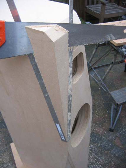

SuperFi Posted November 24, 2013 Author Report Posted November 24, 2013 OdliÄno uradjeno , poÅ¡to sam i sam pristalica diy projekata za ovo skidam kapu... Znam koliko vremena i truda treba da se ostavi za ovakav finish, iskreno prije bih pravio ovako neÅ¡to , nego kupovao nove - fabriÄke PS : jel radila pila ? ili ... Thx... To sam testermom nam nikako nije bilo jasno...kako je moguce tako precizno odseci komad materijala a da se moze kasnije furnirati? Na kraju se moj majstor dosetio i evo kako smo to odradili: rucnom frezom! Quote
jager Posted November 24, 2013 Report Posted November 24, 2013 Thx... To sam testermom nam nikako nije bilo jasno...kako je moguce tako precizno odseci komad materijala a da se moze kasnije furnirati? Na kraju se moj majstor dosetio i evo kako smo to odradili: rucnom frezom! Hiruški zahvat uspješan Quote

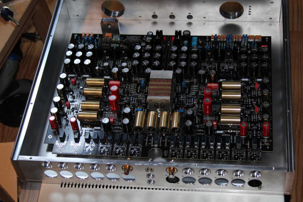

SuperFi Posted November 25, 2013 Author Report Posted November 25, 2013 Hvala svima na lepim recima Kad je u pitanju vinil, da, to je sledece Bice jos extravagantnije nego kutije ili pojacalo (ako se poklope kockice a radimo da se sloze do ). No pre toga moram skutijati preamp. Ideja je imati full differential sistem (od cd-a preko preampa pa do izlaza). To je trenutno in, npr Ayre, BAT, Pass, Vacuum State,...koriste tu topologiju. Sto naravno nista ne mora da znaci niti ovo moje ima ikakve veze sa nabrojanom ekipom... Quote
SuperFi Posted November 25, 2013 Author Report Posted November 25, 2013 a treba pri kraju ovako nekako da izgleda: Quote
trotter Posted November 25, 2013 Report Posted November 25, 2013 Napravi ga, ÄoveÄe, napravi ga . Quote
Nenad BG Posted November 25, 2013 Report Posted November 25, 2013 a treba pri kraju ovako nekako da izgleda: Igore, sve je savrseno! Gramofon je kako sam razumeo na redu, a od svega kutije su srce. Izlazni stepen kod Cd-a je takodje OK, nema povratne sprege. Nisam razumeo najbolje novu petljanciju sa preampom, ali ne sumnjam u rezultat. Bilo bi interesantno da nam opises i ostale komponente kada budu gotove. Quote
milovan1963 Posted November 27, 2013 Report Posted November 27, 2013 a treba pri kraju ovako nekako da izgleda: fantasticno...ti ocigledno ne maris za spartanski izgled uredjaja, ili vrh, ili nista...E, nije valjda da si nabavio i one crvene BGate N (NX ), na slici...toga vise nema Quote
SuperFi Posted November 27, 2013 Author Report Posted November 27, 2013 da, nabavilo se iz USA. Poslednji koji ih je imao je bio Michael Percy audio ako se ne varam...Sve je vise delova koji su nenabavljivi a opet u isto vreme neki novi se pojavljuju. Pedja npr je u Audial proizvodima nasao adekvatnu zamenu za NX black gate kondove. Kad smo vec kod njega, dac-ova i BG, nevidjeni napredak (znam, subjektivno) sam dobio zamenom izlaznih BG kondova sa vrhunskim polipropilenima (govorim o AYI) mada je tamo svasta-nesto Impuls cackao (paralelisao izlazne diamond bafere?) Quote
milovan1963 Posted November 28, 2013 Report Posted November 28, 2013 da, nabavilo se iz USA. Poslednji koji ih je imao je bio Michael Percy audio ako se ne varam...Sve je vise delova koji su nenabavljivi a opet u isto vreme neki novi se pojavljuju. Pedja npr je u Audial proizvodima nasao adekvatnu zamenu za NX black gate kondove. Kad smo vec kod njega, dac-ova i BG, nevidjeni napredak (znam, subjektivno) sam dobio zamenom izlaznih BG kondova sa vrhunskim polipropilenima (govorim o AYI) mada je tamo svasta-nesto Impuls cackao (paralelisao izlazne diamond bafere?) ma, impuls je pravi maher...sve zna, i skim god sam pricao, jedino ti, on i ja imamo slicnu filozofiju- vrh zvuk dolazi iz vrhunskog uredjaja koji ima ekstremno kvalitetne delove...vecina ostalog je prosek, ili malo bolji prosek. Ovde prica - najbolje je fabricko, a na diy-u pojedinci bi pravili vrh. spravu za 100 e. Na kraju, ubedjen sam da ovde 95% njih nema predstavu o tome sta si ti sve stavio i kako nabavio te delove za uredjaje...npr. sam sam trazio tamure za mc, nema ih, ne prave taj model vise... Nisi razmisljao o Vishay" Z foil "otp. na signalu na preampu...od tog ne postoji bolje, to mi je jedino preostalo da stavim na mali lampas preamp sa ecc82, cuo ga je i impuls u Vrdniku, moze ti reci kako je svirao Quote
