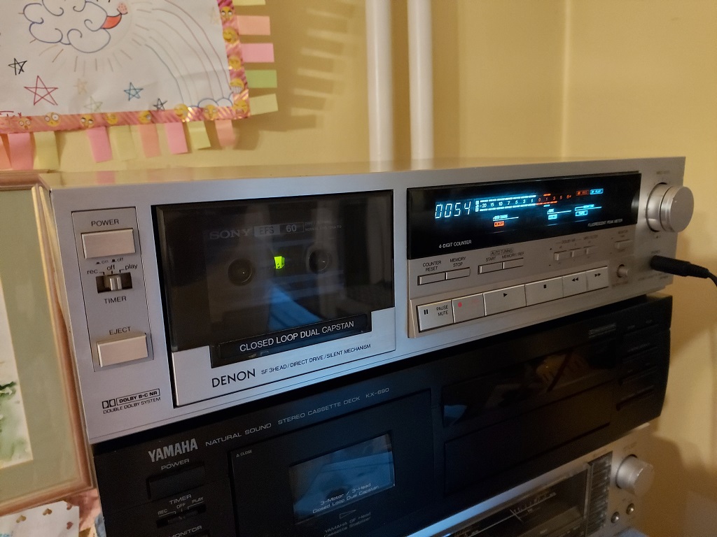

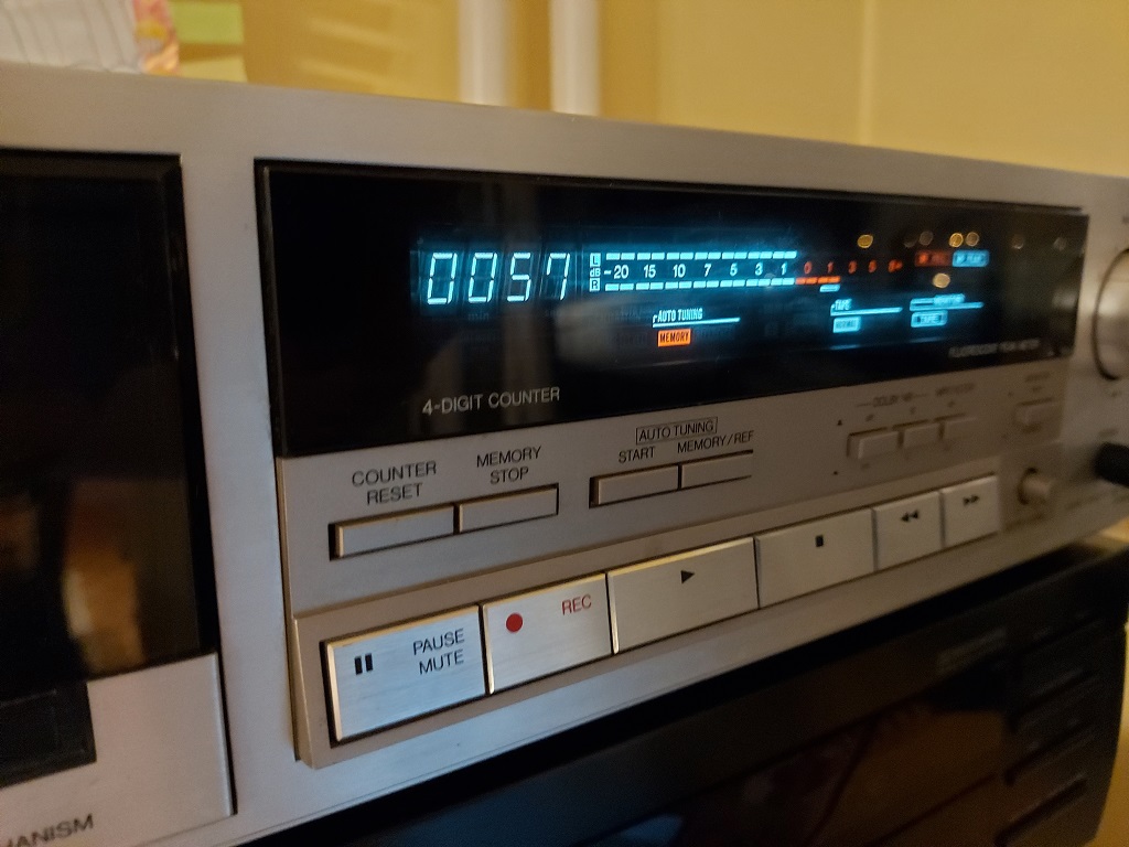

ZoranBG Posted December 19, 2020 Report Posted December 19, 2020 Od svog starog drugara ScepanaBG nabavio sam ovu divnu masinu - Denon DR-M44, ali u silver varijanti, dva puta sam imao crnu. Za mene je silver daleko lepsi, stvar ukusa. Hvala Scepo!!! Ovo je ozbiljno napravljen dek, ocenjen u najvisoj klasi po nemackom Stereoplay. Ne znam da li je najbolji Denon ikada, tu je konkurencija DR-750, DR-F8, DR-M3 i 4, DR-M33 mozda jos nekog, ali je sigurno u vrhu. Treba mu manji servis jer dugo nije radio. Naravno, kada zavrsim sve sto treba da se uradi, sledi tekst :). Quote
