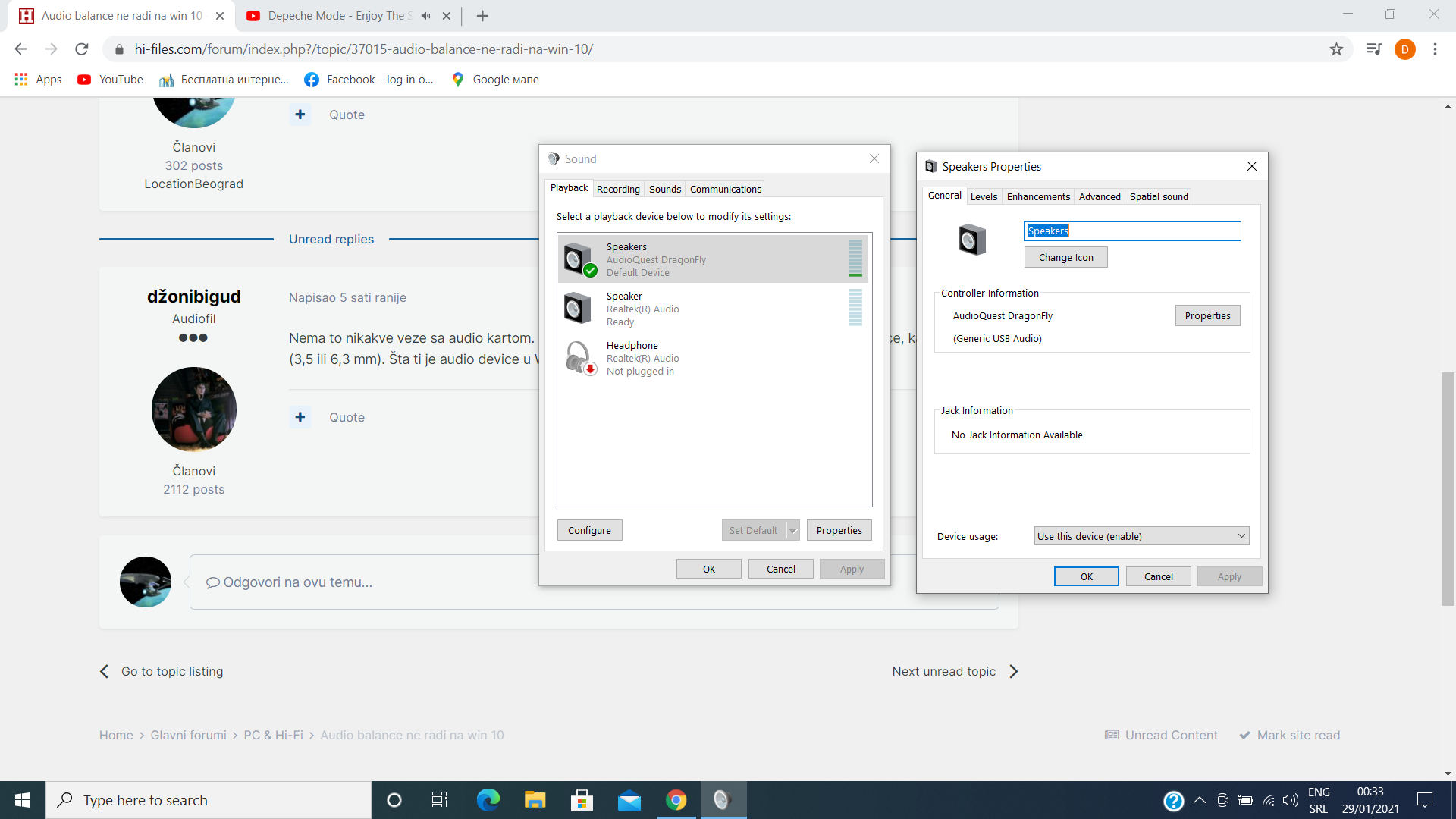

stereo Posted January 28, 2021 Report Posted January 28, 2021 Većinu vremena provedem slušajući muziku preko slušalica povezanih na usb dac i laptop.OS je win 10. Primetio sam da ne radi balance tj levi radi,a desni ne reaguje.Probao sam da instaliram /deinstaliram drajvere za audio kartu ništa nije pomoglo.Da li neko ima ideju šta bi moglo biti? Google search nije pomogao Quote
džonibigud Posted January 28, 2021 Report Posted January 28, 2021 Nema to nikakve veze sa audio kartom. Da li si instalirao drajvere za dac. Da li si proverio slušalice, kabl, konektor (3,5 ili 6,3 mm). Šta ti je audio device u Win, dac nadam se? Quote
stereo Posted January 28, 2021 Author Report Posted January 28, 2021 Hvala za pomoć...sve je kako treba ali iz nekog razloga kao da je mono tj levi kanal utišava oba dok desni nema nikakvu funkciju. Quote
zek Posted January 29, 2021 Report Posted January 29, 2021 Koji ti je audio plejer? Preskoći Win-ov audio mikser. Quote
stereo Posted January 29, 2021 Author Report Posted January 29, 2021 Ne slušam preko audio plejera,već sa youtube iz google chrome. Quote
vladat1 Posted January 30, 2021 Report Posted January 30, 2021 Ala ga odvali Kakve veze ima zvučna kartica na ploči i AudioQuest DragonFly. Obriši drajvere sa Revo Uninstaller i skini nove drajvere sa njihovog sajta. https://www.audioquest.com/dacs/dragonfly/dragonfly-cobalt Na slici koju si postavio se vidi da izgleda imaš generčike drajvere iz win 10. Quote
džonibigud Posted January 30, 2021 Report Posted January 30, 2021 3 minutes ago, vladat1 said: Na slici koju si postavio se vidi da izgleda imaš generčike drajvere iz win 10. Tačno tako. A lepo si rekao i za zvučnu karticu napisao sam mu još odmah ali...Neka proveri posle instalacije adekvatnih drajvera i žičani deo. Bar neka malo alkoholom očisti konektor od slušalica. Nema to veze sa datim problemom ali valja povremeno uraditi. Quote
Nixie Posted January 30, 2021 Report Posted January 30, 2021 On 29.1.2021. at 0:38, stereo said: Hvala za pomoć...sve je kako treba ali iz nekog razloga kao da je mono tj levi kanal utišava oba dok desni nema nikakvu funkciju. Kao da konektor ne valja odnosno nije ušao do kraja pa čuješ jedan kanal na obe slušalice. Ne verujem da je software u pitanju nego mehanika. Ili nije odgovarajući konektor na slušalicama, recimo TRRS na slušalicama a TRS na kartici. Quote
stereo Posted January 30, 2021 Author Report Posted January 30, 2021 Hmm pokušao sam da nađem drajvere ali nisam uspeo,ovo je ipak stari 1.2 dragonfly.Slušalice kada povežem direktno sa laptopom sve radi kako treba.Izgleda da je vreme da ide u penziju. Quote
vladat1 Posted January 30, 2021 Report Posted January 30, 2021 Da se vratim na priču. DragonFly nema klasične drajvere nego firmware. Taj apdejt možeš da uradiš na sledeći način. Odeš na ovu stranu i skineš njihom softver. https://www.audioquest.com/page/aq-digitalupdates.html Skroz na kraju strane izabereš operativni sistem i čekiraš da se slažeš sa uslovima. Kada ga skineš postupiš kao u ovom videu kada odraiš taj apdejt ideš da izbrišeš drajver i contol panela, ili odradiš update drajvera. Ako si u mogućnosti probaj kako radi sa drugim slušačicama. Nema potrebe da ide u penziju. To je odlična mala mašina. Quote
Zexx Posted January 30, 2021 Report Posted January 30, 2021 Da l' ima veze što na linku koji si postovao piše "Note: not compatible with DragonFly 1.2 and earlier"? Quote
vladat1 Posted January 30, 2021 Report Posted January 30, 2021 U pravu si , evo sada čitam Just found out - DragonFly 1.0 and DragonFly 1.2 are NOT firmware upgradeable. Only the newer Black and Red models will be upgradeable with MQA capability. Supported Products: DragonFly Black, DragonFly Red (Note: not compatible with DragonFly 1.2 and earlier) Quote

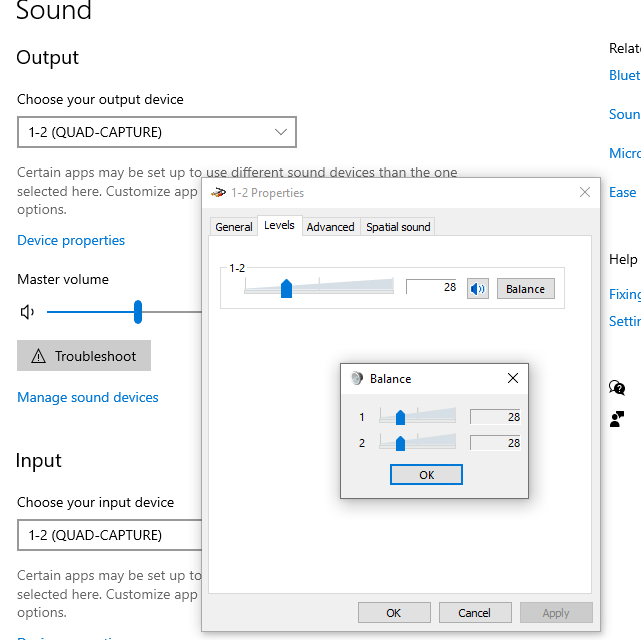

stereo Posted April 4, 2021 Author Report Posted April 4, 2021 Ovo je već frustrirajuće..earman sparrow uopšte nema u win 10 audio balance,a meni obzirom da imam oštećen sluh na levom uhu je ta opcija veoma bitna. Da li ima neko ideju šta dalje? Quote
Gruja Posted April 4, 2021 Report Posted April 4, 2021 Pogledaj VoiceMeeter: https://voicemeeter.com/ Njega instaliraš i podesiš kao glavni audio uređaj u Win. A onda u njemu imaš niz podešavanja, miksovanja, rutiranja, moralo bi da može i balans da se podešava. Meni radi konstantno, koristim ga da audio signal istovremeno rutiram i na obični linijski i na SPDIF izlaz. Quote
SomiKnight Posted April 5, 2021 Report Posted April 5, 2021 Nemaš balance kada klikneš na levels tab? Quote
