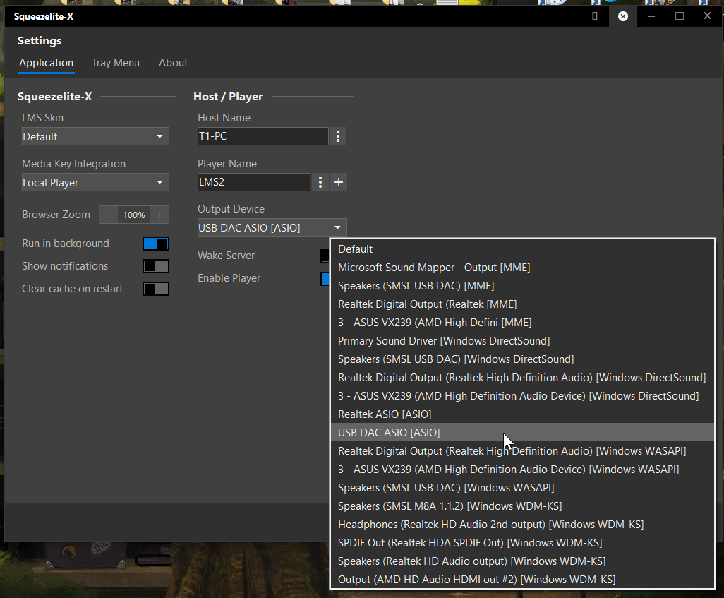

vladat1 Posted February 17, 2019 Report Posted February 17, 2019 Trenutno mi radi na ASIO . U pitanju je DAC SMSL 8a. Ovo sam odradio na glavnom PC ju. On služi za igrice. Imam jedan Stari HP od kog sam napravio mulitimedijalnu mašinu. Povezan je za TV i pojačalo. Sve je umreženo. Da li i tamo treba da se instalira Logitech Media Server ili samo Squeezelite X. Predpostavljam sve, jer nije išlo preko NAS servera ? Quote
Zexx Posted February 17, 2019 Report Posted February 17, 2019 10 minuta ranije, vladat1 said: Trenutno mi radi na ASIO . U pitanju je DAC SMSL 8a. Ovo sam odradio na glavnom PC ju. On služi za igrice. Imam jedan Stari HP od kog sam napravio mulitimedijalnu mašinu. Povezan je za TV i pojačalo. Sve je umreženo. Da li i tamo treba da se instalira Logitech Media Server ili samo Squeezelite X. Predpostavljam sve, jer nije išlo preko NAS servera ? Dovoljan je jedan LMS na mreži, na svim drugim računarima dovoljno je instalirati samo Squeezelite, ali nije pogrešno ni ako servera ima više od jednog, pa da se "u letu" menja izvor sa koga se vuče muzika. Ako je taj stari HP namenjen za multimediju, ja bih na njega preselio kompletnu instalaciju jer onda nije potrebno da budu uključena oba računara. Siguran sam da ASIO radi kako treba, a li ne smeta da probaš i KS audio izlaz, odnosno ovaj koji se zove "Speakers (SMSL M8A 1.1.2) [Windows WDM-KS]", trebalo bi da bude za nijansu bolji. Quote
vladat1 Posted February 17, 2019 Report Posted February 17, 2019 3 sati ranije, Zexx said: ne smeta da probaš i KS audio izlaz, odnosno ovaj koji se zove "Speakers (SMSL M8A 1.1.2) Ovaj Speakers (SMSL M8A 1.1.2)[Windows WDM-KS] neće da radi. Probaću da instaliram sve ovo na NAS (SYNOLOGY DiskStation DS115j). 3 sati ranije, Zexx said: nije pogrešno ni ako servera ima više od jednog, pa da se "u letu" menja izvor sa koga se vuče muzika. To bi mi najviše odgovoralo. Naravno da ima još problema. Nema nigde zvuka osim u ovom programu. Gde u opcijama mogu da čekiram dugme da se svuda čuje. U filmovima, igricama, Youtube ? Quote
Zexx Posted February 17, 2019 Report Posted February 17, 2019 1 sat ranije, vladat1 said: Ovaj Speakers (SMSL M8A 1.1.2)[Windows WDM-KS] neće da radi. Probaću da instaliram sve ovo na NAS (SYNOLOGY DiskStation DS115j). To bi mi najviše odgovoralo. Naravno da ima još problema. Nema nigde zvuka osim u ovom programu. Gde u opcijama mogu da čekiram dugme da se svuda čuje. U filmovima, igricama, Youtube ? Ok, KS ne radi, ali radi ASIO i ne razbijaj glavu dalje oko toga. Što se tiče instalacije na NAS, može i toplo je preporučujem jer će LMS tako biti raspoloživ 24x7, ali ne "sve ovo", već samo server komponentu, dok Squeezelite i dalje mora da bude instaliran na računaru na koji ti je povezan DAC. Što se tiče toga da Squeezelite bude output za sve, to jednostavno nije moguće jer je Squeezebox relativno zatvoren eko-sistem namenjen prvenstveno reprodukciji muzike, ali se pomoću brojnih plugin dodataka osnovne funkcionalnosti mogu proširiti. Tako postoji i Youtube plugin, ali instalacija je za običnog korisnika nešto komplikovanija zbog dodatnog koraka koji podrazumeva generisanje takozvanog Youtube API ključa koji služi za autorizaciju 3rd party aplikacija gde spada i LMS, i bez koga Google ne dozvoljava da se pristupi Youtube servisima. Quote

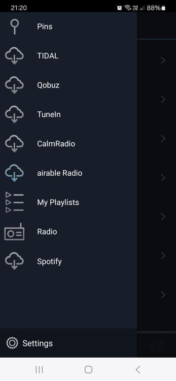

Relco Mantis Posted November 19, 2023 Report Posted November 19, 2023 Kod mog strimera Linn, vidiš glavni Menu, tu idem na airable Radio i izbaci mi grupacije kao na slici. Potom High quality i tražim šta sve ima i izmedju ostalih Mother Earth. Quote

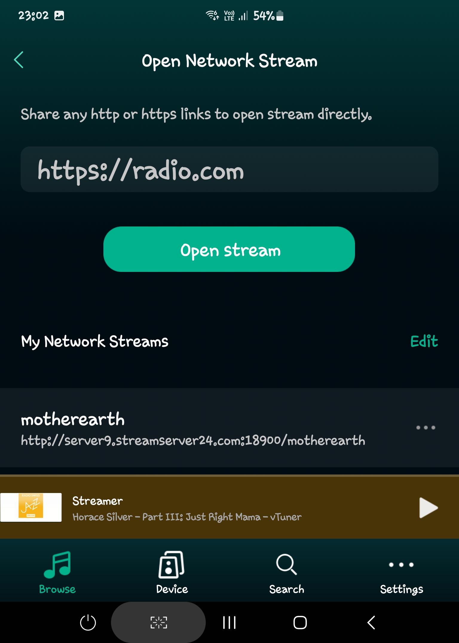

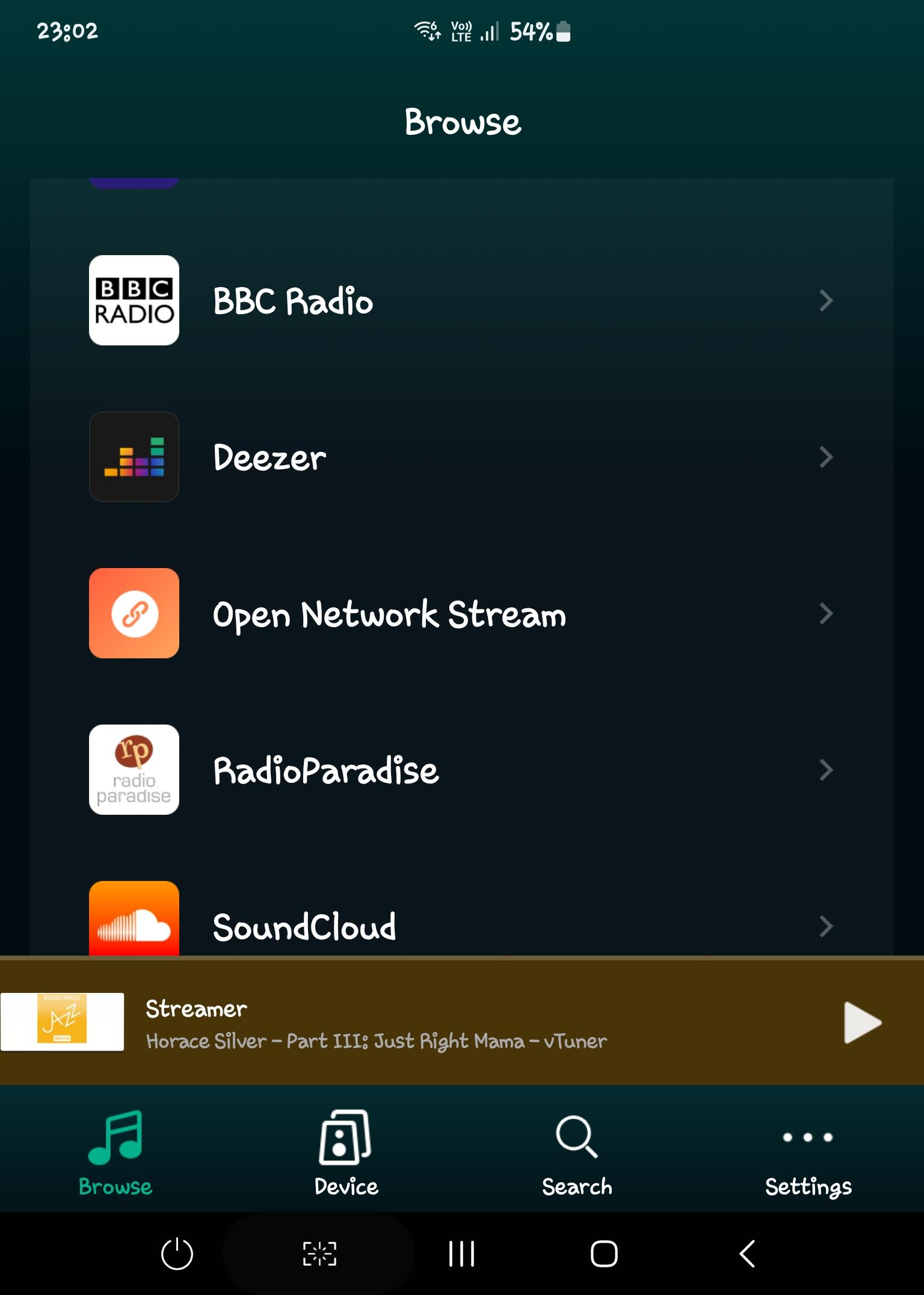

Parton Posted November 19, 2023 Report Posted November 19, 2023 3 hours ago, Iron man said: kako Mother Earth Radio ubaciti u radio stanice streamera? wiim strimeri imaju nešto što se zove opet network stream, tu se ubaci url strima i sačuva... Quote
Iron man Posted November 19, 2023 Report Posted November 19, 2023 Daj screenshotove Pokušavam sa Wiim aplikacijom i ne uspevam Quote

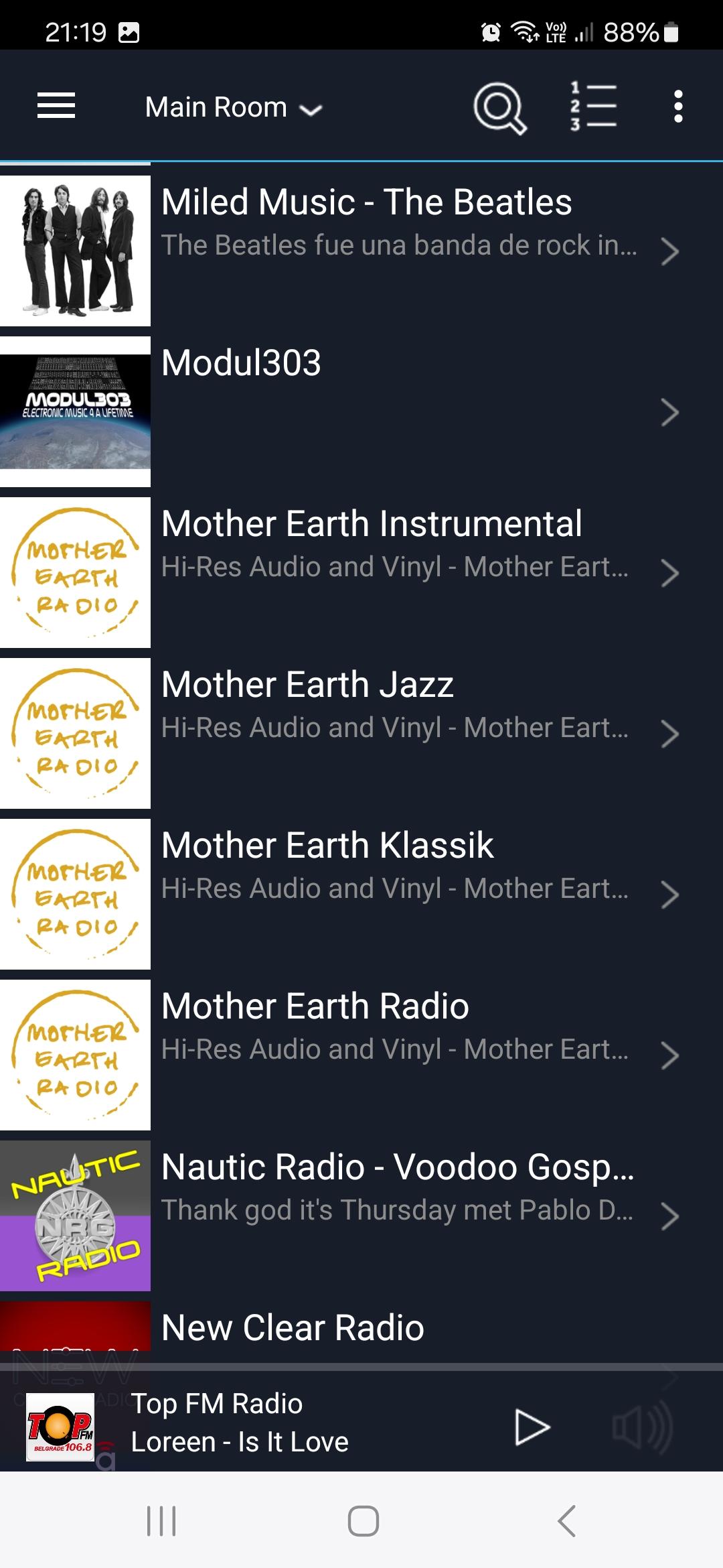

Engine Posted November 20, 2023 Report Posted November 20, 2023 Evo jednog odličnog Hi-Res jazz radija. Ima ga na Naimovim strimerima.Izbor muzike odličan a protok čak 2500kbps.Послато са SM-G960F помоћу Тапатока Quote
