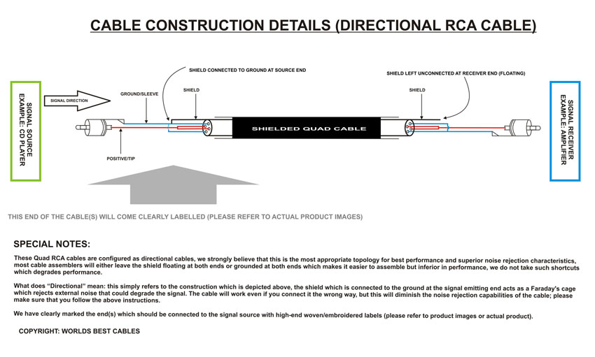

Chieftec Posted June 9, 2017 Report Posted June 9, 2017 Ovako bi kao trebalo da se zalemi dvožilni mikrofonski kabl kada se pravi rca-rca? :| Quote
