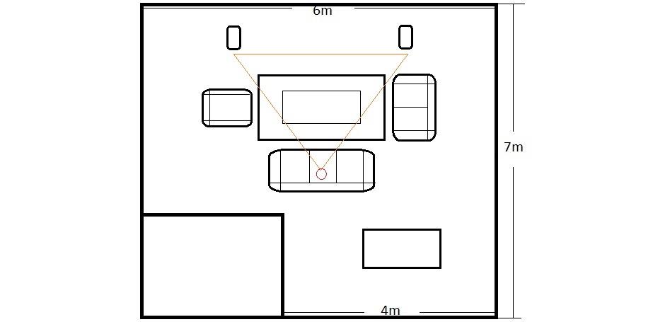

Delija Posted April 12, 2021 Report Posted April 12, 2021 1 sat ranije, richiemsch said: Делује боље али тонски не баш... Sta je tacno problem? Samo bas? Dubina? Jacina? Kontrola? Sve? Jel mozes nekako da izmeris da bar imamo ideju o tome kako prostorija "radi"? Najbolje je uvek poslusati, ali si malo daleko Kakav je ostatak zvucnog spektra? Quote

Delija Posted April 12, 2021 Report Posted April 12, 2021 Jedan zvucnik mu nije u takvom delu prostorije - plus, nije to tako egzaktno u prostorijama nepravilnog oblika. @richiemsch ce nam reci tacne dimenzije. Kod mene je pozicija za slusanje kada se ukljuci i kuhinja u jednom delu prilicno blizu sredine (na oko 15-20 cm), a bass nije cancel-ovan. Prostorija mi je sve samo ne pravilnog oblika. U ovakvoj prostoriji ni room mode-ove nije ni malo jednostavno izracunati - ako je uopste i moguce. Quote
somilenko Posted April 12, 2021 Report Posted April 12, 2021 Slažem se za nepravilnost i za modove, jeste teško izračunati i naravno da ne mora da znači ali se čovek već žali na bass, no možda se probati malo još igrati sa povlačenjem zvučnika u prostoriju...Sent from my ONEPLUS A6003 using Tapatalk Quote
Delija Posted April 12, 2021 Report Posted April 12, 2021 Naravno. Dobar savet. Mora da se poigra pozicioniranjem - koliko mu uslovi dozvoljavaju. Mada, mozda je i do preferencije. Ranije mu je bas "dominirao" - po njegovim recima. Mozda je sada i objektivno bolji bas - ali je on navikao na nesto drugo. Zato i pomenuh ozloglaseno merenje Quote

richiemsch Posted April 13, 2021 Author Report Posted April 13, 2021 12 hours ago, Delija said: Sta je tacno problem? Samo bas? Dubina? Jacina? Kontrola? Sve? Jel mozes nekako da izmeris da bar imamo ideju o tome kako prostorija "radi"? Najbolje je uvek poslusati, ali si malo daleko Kakav je ostatak zvucnog spektra? Ево на скици димензија и распореда у просторији... Да покушам мало детаљније да појасним звучну слику... -Један део доњег бас спектра је недовољно изражен и јави се када појачам бас на тон контролама, али у том случају реметим онај други-мид бас и постаје мутније. -Док слушам, имам осећај да средњи долазе из ТВ-а а не из кутија. Дакле, најизраженији су средњи тонови. - И сада оно најбитније. Синоћ сам дошао до закључка да ово појачало и рибони нису баш добитна комбинација. Преовладава утисак да је тамнијег карактера и можда је то разлог због кога ми рибони звуче меко и без оштрине. Раније се са нападним титанијумцима одлично слагао, и иако су били за нијансу оштрији, ипак јо то звучало боље него ово сада. На рибонима све звучи савршено, од жичаних, дувачких инструмената и гласова, али ми рецимо добош и чинела немају довољну оштрину а то баш зна да засмета. Сада се већ дебело премишљам да купим "Visaton DSM25FFL" и пробам са њима, или да продам појачало и купим друго. Нисам паметан шта више да радим и питам се шта ми је све ово требало. Имао сам прихватљив и задовољавајући звук са старим кутијама, продао их, купио боље и веће а сада мука у желуцу... Quote
