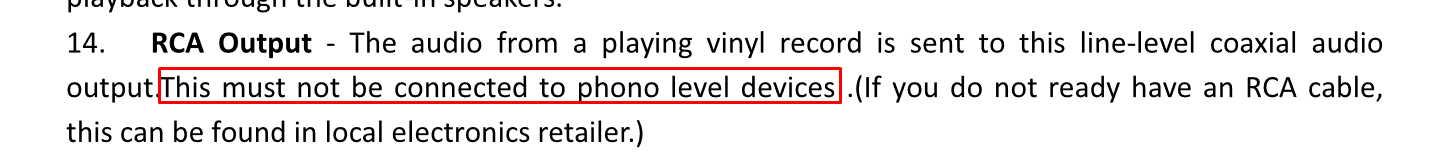

shon3i Posted June 14, 2022 Report Posted June 14, 2022 23 minuta ranije, agnostic_Nik said: а мислиш да оно Analogis (https://www.kupujemprodajem.com/audio/gramofoni-delovi-i-oprema/riaa-gramofonsko-pretpojacalo-analogis-8990422/oglas/127339400) не би одрадило посао? Пробао сам повезивање на линију преко phono (headphones) излаза, али још се слабије чује. Мислим да дефинитивно треба неко грамофонско претпојачало, само је остало питање да ли би ово Analogis задовољило? Ne moze Analogis jer on je predpojacivac phono signala. Phono u Line nivo. Tvoj gramofon vec isporucujue LIne nivo. Druga stvar sto phono predpojacivaci kakav je analogis ( a i svi phono predpojacivaci) ne samo sto pojacavaju signal vec imaju i RIAA ekvilajzer koji bustuje baseve i stisava visoke, tako da kad bi ovaj linijski signal koji izlazi iz gramofona pojacali analogisom dobili bi ste jak zvuk ali skroz izoblicen i pun distorzija najverovatnije. Ja imam Analogis predpojacivac i on je za te pare odlican, ali gramofon mora imati Phono izlaz i zvucnica mora biti Moving Magnet da bi to radilo. To je problem broj dva na ovom gramofonu sto dolazi sa keramickom iglom i za njega treba drugi vid predpojacivaca ako bi islo na phono izlaz. Posto je ovo vec Liniski izlaz znaci za sve tipove LINE - IN, AUX, TAPE ulaza. ostaje jedina opcija nabaviti Linisko pojacalo (sto se moze nabaviti ukljucujuci i ovo fensi sa lampama) ali verovatno na aliekspresu i ebay-u moze za sitne pare da se nabavi nesto sto ce imati potenciometar. Druga opcija je mikseta, treca opcija je pojacalo za slusalice. Takodje treba probati kao sto je predlozeno povezati iz ovog izlaza za slusalice sa gramofona u LINE - IN za to treba 3.5mm sa jedne strane a sa druge 2xRCA kabal (klasican) tu se verovatno mozda dobije malo glasniji signal. Quote

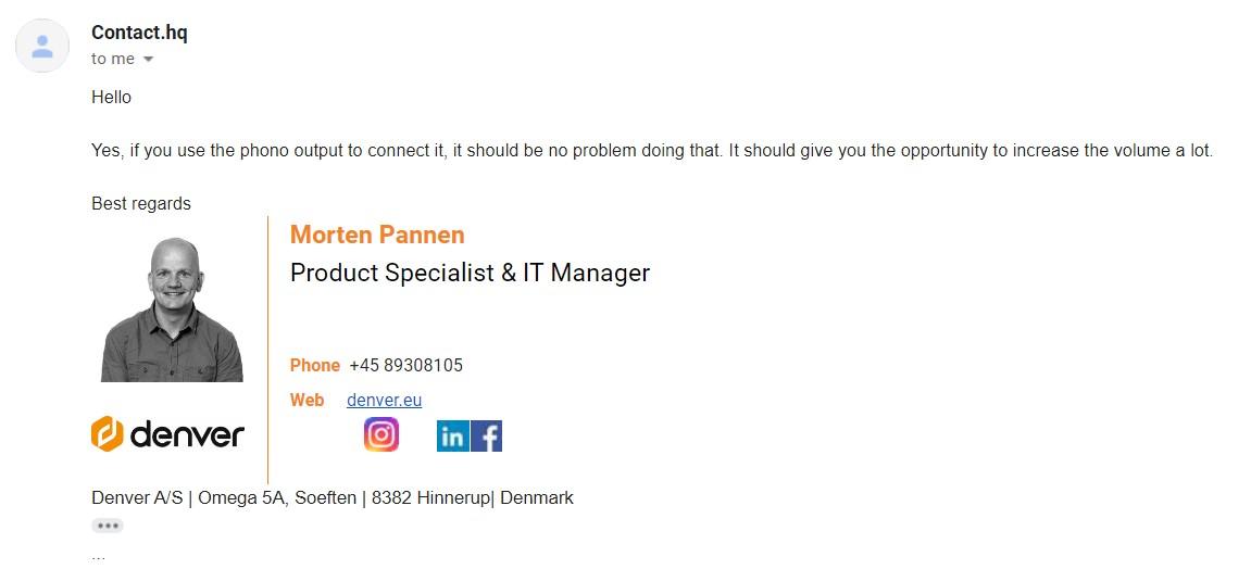

agnostic_Nik Posted June 15, 2022 Author Report Posted June 15, 2022 14 hours ago, shon3i said: Da li u tom slucaju utice Volume potenciometar ? Ili je on samo za integrisane zvucnike ? Ako je tako onda samo neki predpojacivac ali linijskog signala moze da spasi situaciju ili neka mikseta ili sta god sto pojacava liniski signal Погледај шта сам добио као одговор од Denver support-a кад сам их питао да ли би било добро оно Analogis претпојачало за мој грамофон. Шта је он сад ту тачно мислио? Да спојим ово Analogis preamplifier на излаз за слушалице? Quote

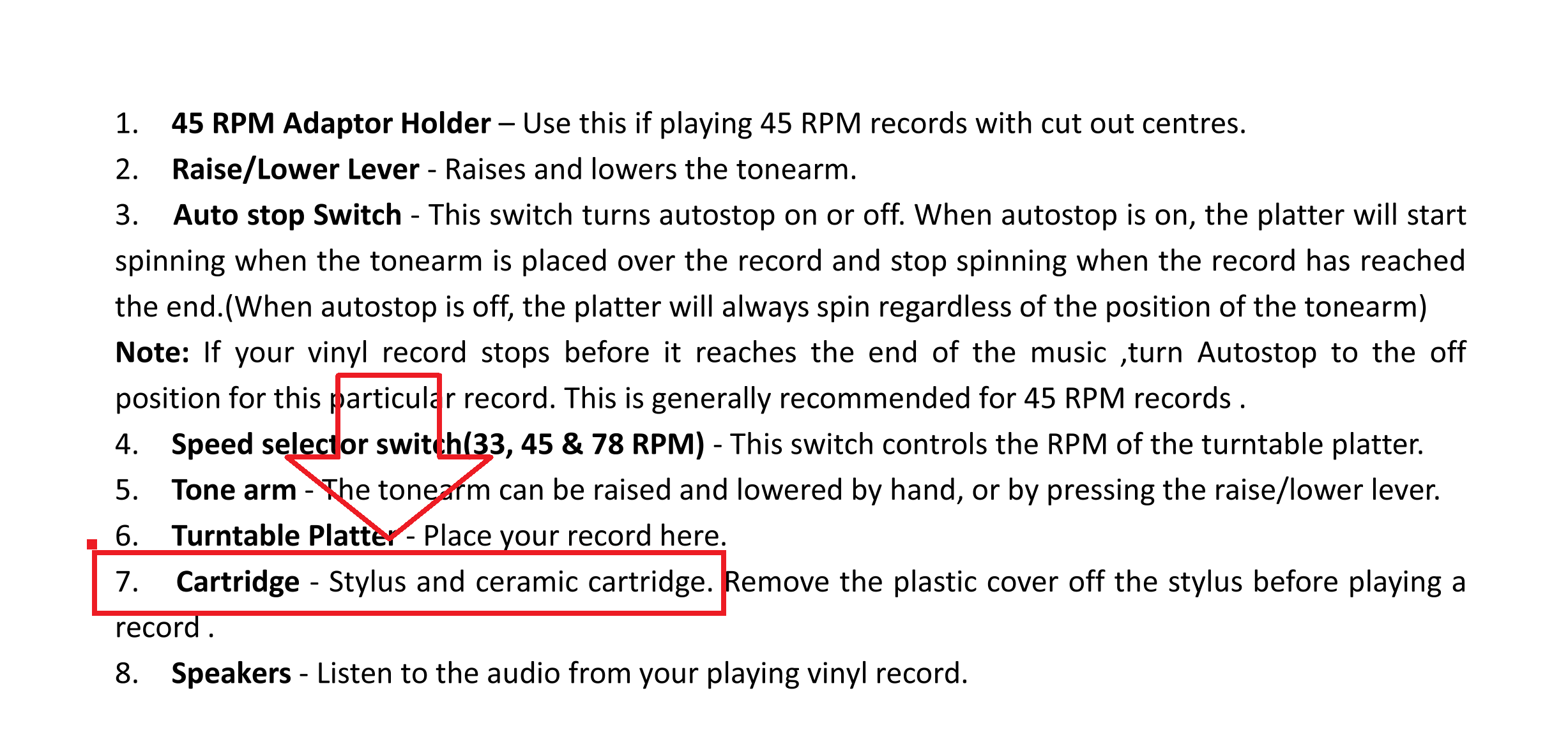

shon3i Posted June 15, 2022 Report Posted June 15, 2022 1 sat ranije, agnostic_Nik said: Погледај шта сам добио као одговор од Denver support-a кад сам их питао да ли би било добро оно Analogis претпојачало за мој грамофон. Шта је он сад ту тачно мислио? Да спојим ово Analogis preamplifier на излаз за слушалице? Pa on covek misli ne preko izlaza za slusalice vec preko cinceva da tu povezes analogis ali je napomenuo da se koristi phono output. ali gledajuci ono upustvo gramofona izgleda da nemas mogucnost da prebacis na phono Mnogi ti gramofoni. bar sam ja vidjao na RCA (cinc) izlazima imaju mogucnost biranja da li ce signal biti phono ili liniski, obicno tu negde bude prekidac kojim se to regulise. u tom slucaju ako kod tebe ima taj prekidac trebas ga saviti u phono polozaj i na taj nacin ce signal zaobilaziti interni preamp i onda mozes da ides na eksterni predpojacivac kakav je analogis. Opet kad tako povezes zvuk verovatno nece biti naoptimalniji jer je keramicka zvucnica u pitanju i koliko se secam zvuk ce biti plitak. setih se da sam gledao ovaj video tu je sve objasneno https://www.youtube.com/watch?v=3nsPGILzrRs Quote
giZ_Mo Posted June 15, 2022 Report Posted June 15, 2022 1 sat ranije, agnostic_Nik said: Шта је он сад ту тачно мислио? Искрено тај Мортен је тешки шабан ? Quote
