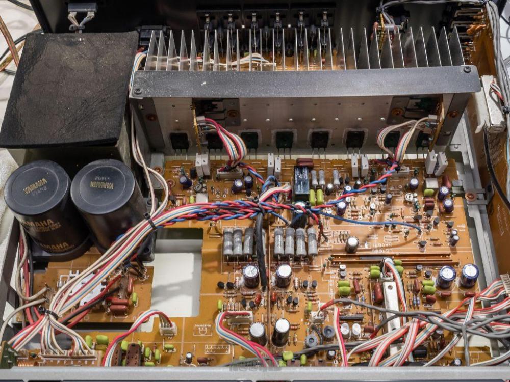

DB. Posted January 14, 2022 Report Posted January 14, 2022 Pozdrav svima. Ima li neko iskustva sa ovom Yamahom? Deluje mi malo mrsavo unutra, mada to nista ne mora da znaci. Cena je tu oko 200e. Radila bi sa JBL L80 mk2. Zvuk u A klasi me ne zanima, svega 5W, vec iskljucivo AB klasa. Quote
sweeT_Tooth Posted January 14, 2022 Report Posted January 14, 2022 1 sat ranije, DB. said: Deluje mi malo mrsavo unutra, mada to nista ne mora da znaci. Лично не видим шта је то баш мршаво? Quote
DB. Posted January 14, 2022 Author Report Posted January 14, 2022 9 minuta ranije, giZ_Mo said: Лично не видим шта је то баш мршаво? Pa rebarca. A i nije bas, nego malo. Quote
sweeT_Tooth Posted January 14, 2022 Report Posted January 14, 2022 Ако на хладњак мислиш, довољан је а при томе има четири излазна транзистора по каналу + 22.000 µF х 2 у главном напајању. Quote
DB. Posted January 14, 2022 Author Report Posted January 14, 2022 5 minuta ranije, giZ_Mo said: Ако на хладњак мислиш, довољан је а при томе има четири излазна транзистора по каналу + 22.000 µF х 2 у главном напајању. Sve to stoji. Zvuk? Karakter pojacala? Quote
sweeT_Tooth Posted January 14, 2022 Report Posted January 14, 2022 5 minuta ranije, DB. said: Zvuk? Веома линеаран што би у принципу било добро за ЏБЛ-е. Quote

DB. Posted January 23, 2022 Author Report Posted January 23, 2022 Zadovoljan sam Yamahom. Svira prilicno dobro. Turnover taster za bass, ne radi kako treba. Cistio sam ga, ali dzabe. Levi kanal radi dobro, za desni lose. Mada to nije ni bitno, slusam flat. Kopka me dc offset, levi kanal 57mV, levi 38mV. Sto se tice mirne struje za AB klasu, morao sam da podesim po upustvu na 8mV. Bila je oko 2,2mV. Samo sam pipnuo trimer za desni kanal, kad je zabrujao trafo Za 5 sekundi hladnjak vruc. Ugasio sam ga, okretao vise puta trimere, sada se i to sredilo. Sta mu bi, pojma nemam... Quote
DB. Posted January 23, 2022 Author Report Posted January 23, 2022 A da, ocistih onaj njihov lepak, koji je bukvalno pojeo nogice blok kondezatora 680P. Quote
Nixie Posted January 23, 2022 Report Posted January 23, 2022 Te trimere je bolje zameniti da ne naprave kakvu štetu. Taj agresivni lepak su mnogi koristili, izvor je kvarova jer nagriza PCB. Quote
DB. Posted January 23, 2022 Author Report Posted January 23, 2022 6 minuta ranije, Nixie said: Te trimere je bolje zameniti da ne naprave kakvu štetu. Taj agresivni lepak su mnogi koristili, izvor je kvarova jer nagriza PCB. Da, zamenicu ih ubrzo. Lepak je nagrizao i okolne otpornike i kratkospojnike, promenicu i njih. Za divno cudo, elektroliti su u odlicnom stanju, premerio sam vecinu. Quote

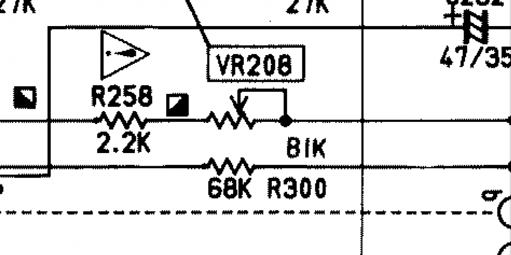

DB. Posted January 23, 2022 Author Report Posted January 23, 2022 12 minuta ranije, zek said: Ne znam kakvi su originalni trimeri, predpostavljam da su obični otvorenog tipa, zameni ih sa višeobrtnim zatvorenim trimerima - ovako nešto... Da, otvorenog su tipa. Bas sam ove plave i hteo da ugradim, po semi 81K. Quote
sweeT_Tooth Posted January 23, 2022 Report Posted January 23, 2022 Da, otvorenog su tipa. Bas sam ove plave i hteo da ugradim, po semi 81K.Мало ми је чудна та вреност 81К....Послато са Redmi 4 помоћу Тапатока Quote
Nixie Posted January 23, 2022 Report Posted January 23, 2022 Krajnje neobična vrednost. Najbolje izmeriti te što su na PCB. Šeme nekad sadrže i greške ili bude izmena u proizvodnji. Ćesto mi se dešavalo da nađem elemente drugih vrednosti na PCB u odnosu na šemu. Većinom su to bile sitne uzmene ili evidentne štamparske greške. Bilo je i opasnih stvari, recimo pogrešno označen polaritet elektrolita i dioda na PCB. Quote
DB. Posted January 23, 2022 Author Report Posted January 23, 2022 58 minuta ranije, zek said: Ne znam kakvi su originalni trimeri, predpostavljam da su obični otvorenog tipa, zameni ih sa višeobrtnim zatvorenim trimerima - ovako nešto... Da, otvorenog su tipa. Bas sam ove plave i hteo da ugradim, po semi 81K. Quote
DB. Posted January 23, 2022 Author Report Posted January 23, 2022 Just now, DB. said: Da, otvorenog su tipa. Bas sam ove plave i hteo da ugradim, po semi 81K. Ili je ovo B1K Quote
DB. Posted January 23, 2022 Author Report Posted January 23, 2022 Nasao sam drugu semu, gde se jasnije vidi. Ovo je B1K, sta god znacilo ovo B. Quote
Nixie Posted January 23, 2022 Report Posted January 23, 2022 1 koma, uobičajena vrednost, B je bias. Piše uvek na trimeru vrednost kao i na bilo kom otporniku ili drugom delu, Nekad se obriše oznaka, ima i toga. Quote
DB. Posted January 23, 2022 Author Report Posted January 23, 2022 1 minut ranije, Nixie said: 1 koma, uobičajena vrednost, B je bias. Piše uvek na trimru vrednost. ? Quote
sweeT_Tooth Posted January 23, 2022 Report Posted January 23, 2022 Мало ми је чудна та вреност 81К....Послато са Redmi 4 помоћу ТапатокаА и повећа ако је за подешавање мирне струје..Послато са Redmi 4 помоћу Тапатока Quote
