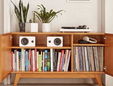

meatxisxmurder Posted April 20, 2021 Author Report Posted April 20, 2021 3 hours ago, Nixie said: Ovako stoje stvari, između tog gramofona i pasivnih zvučnika potrebno je još i pojačalo koje ima ulaz za gramofon (MM). Ako je budžet 700eur, recimo na zvučnike nek ide 400 na pojačalo 300. Potrebni su i kablovi od pojačala do zvučnika. Ako su mali zvučnici, onda su potebni stalci za njih ili da idu u neku policu. Postoji i opcija pretpojačalo sa gramofonskim ulazom plus aktivni zvučnici (u njima su pojačala). Pretpostavljam da samo novi uređaji dolaze u obzir? @Nixie hvala puno na odgovoru i na savetu. Mislila sam da zvucnici idu pored gramofona kao na slici. Da li mislis da bi bolje bilo da budu ovako u polici nekoj ili da nabavim i neke stalke za njih? (Slika broj 2) Ovi kanto zvucnici imaju pojacala u njima, ali nazalost kao sto sam spomenula zvuk im nije bas sjajan. Samo bi novi uredjaji dolazili u obzir jer iskreno ne razumem se u ovo pa kada bih kupila polovno vrlo verovatno bi to moglo i da ne radi uopste, a ja ne bih primetila :). Quote
Nixie Posted April 21, 2021 Report Posted April 21, 2021 Sad sam pogledao, taj gramofon ima u sebi odgovarajuće pretpojačalo, znači mogao bi se povezati na neke aktivne zvučnike. Ali tada slušaš samo ploče. Za Spotify i slično potreban je još jedan uređaj, ali ja ti nisam baš stručan za te kombinacije. https://www.techradar.com/reviews/denon-dp-300f Zvučnici nikako ne smeju stajati na istoj polici gde je gramofon, vibracije koje prave izrazito negativno utiču na zvuk. Recimo neki mini zvučnici se okače na zid pomoću nosača, i onda si mirna što se tiče vibracija. Ili se kupe podnostojeći pa se udalje od gramofona, sve zavisi koliko prostora imaš na raspolaganju. Nadam se da će se još neko javiti sa predlozima. U suštini, ne treba toliko puno da ulažeš u zvučnike obzirom na kvalitet gramofona. Možda je bolja opcija risiver plus pasivni zvučnici gde je znatno veći izbor. Ili strimer pa aktivni zvučnici, na strimer priključiš gramofon i LAN pa imaš sve. Ima i strimera sa ugrađenim pojačalom, na njega se priključuju pasivni zvučnici. U svakom slučaju imaćeš mnogo bolji digitalni zvuk od analognog sa gramofona. Quote

Nixie Posted April 21, 2021 Report Posted April 21, 2021 Prostor je sasvim solidan, samo Wharfedale preskoči, najozbiljnije. Žuta fotelja je višak, treba policu malo u levo pomeriti pa će biti mesta za zvučnike taman ili ovo što je @ab predložio. Quote
