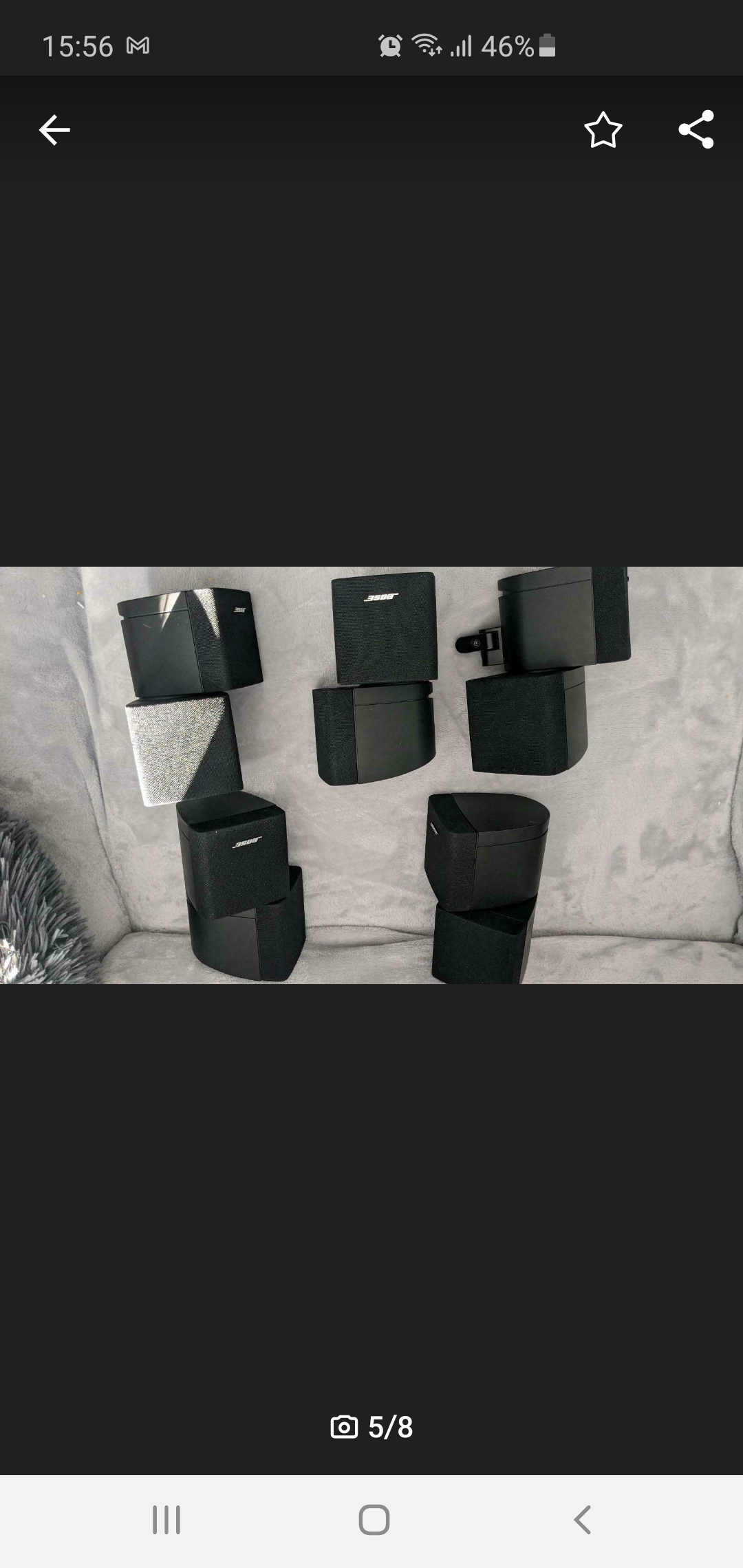

mariomat88 Posted December 27, 2020 Report Posted December 27, 2020 Kupio sam Bose Acoustimass 15 Serie III sa 5x dupli satelita.Zanima me koje snage i marke pojacalo da kupim Quote

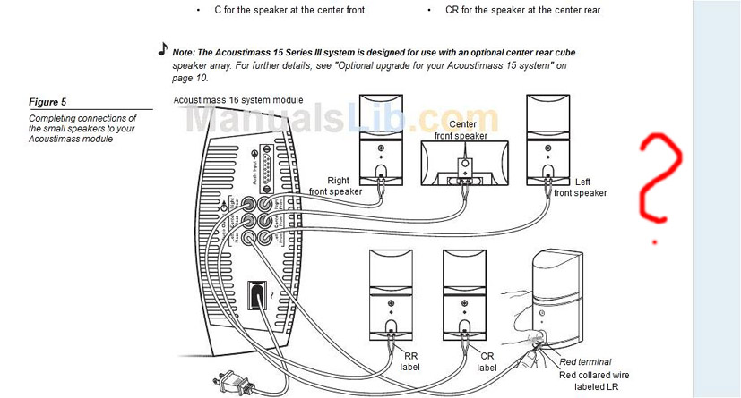

zek Posted December 27, 2020 Report Posted December 27, 2020 Da li je to ovo U kompletu treba da ima i aktivni subwoofer. Ovo je komplet za kućni bioskop i treba ti neki AV risiver koji ima odgovarajuće izlaze (front, rear, center i izlaz za aktivni sub). Quote
ivanp Posted December 27, 2020 Report Posted December 27, 2020 Koliko ja vidim (možda grešim?), pomenuti komplet zvučnika je 5.1 komplet za DVD ili blu ray player. Nije za AVR jer sub ima pojačla i za satelite?!? Quote

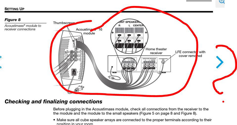

zek Posted December 27, 2020 Report Posted December 27, 2020 Evo ovde je manual i od strane 8 je prikazano kako se povezuju zvučnici na sub i kako se veže sub na AVR. https://www.manualslib.com/manual/19602/Bose-Acoustimass-16-Series-Ii-15-Series-Iii.html?page=8#manual Quote
zek Posted December 27, 2020 Report Posted December 27, 2020 22 minuta ranije, ivanp said: Nije za AVR jer sub ima pojačla i za satelite?!? Izgleda da nema, jer po šemi vezivanja sub>AVR rekao bih da samo možda filtrira određene frekvence. Quote

ivanp Posted December 27, 2020 Report Posted December 27, 2020 Meni ovo levo ne liči na AVR? Mislim da je to sub. Verovatno su natrukovali isto uputstvo za više različitih kompleta. Quote
Nixie Posted December 27, 2020 Report Posted December 27, 2020 Pročitaj sledeće dve strane uputstva kako je @zek napisao, tu je pokazano kako se SUB vezuje na AV receiver. Receiver pogoni satelite, a SUB je aktivan. Quote
ivanp Posted December 27, 2020 Report Posted December 27, 2020 Eto pogledo sam i mislim da to nije normalno povezivanje AVR i zvučnika. .............tako da bih ja sigurno izbegao takav komplet sa AVR om. Quote
Nixie Posted December 27, 2020 Report Posted December 27, 2020 Tako su ga napravili, čovek već kupio i gotova stvar. Može to sve sigurno i direktno na risiver da se poveže kao što je običaj, samo trebaju mu drugi kablovi. Sad je potreban neki AVR da može da sluša sve to. I dobro da se pazi kako se povezuje. Quote

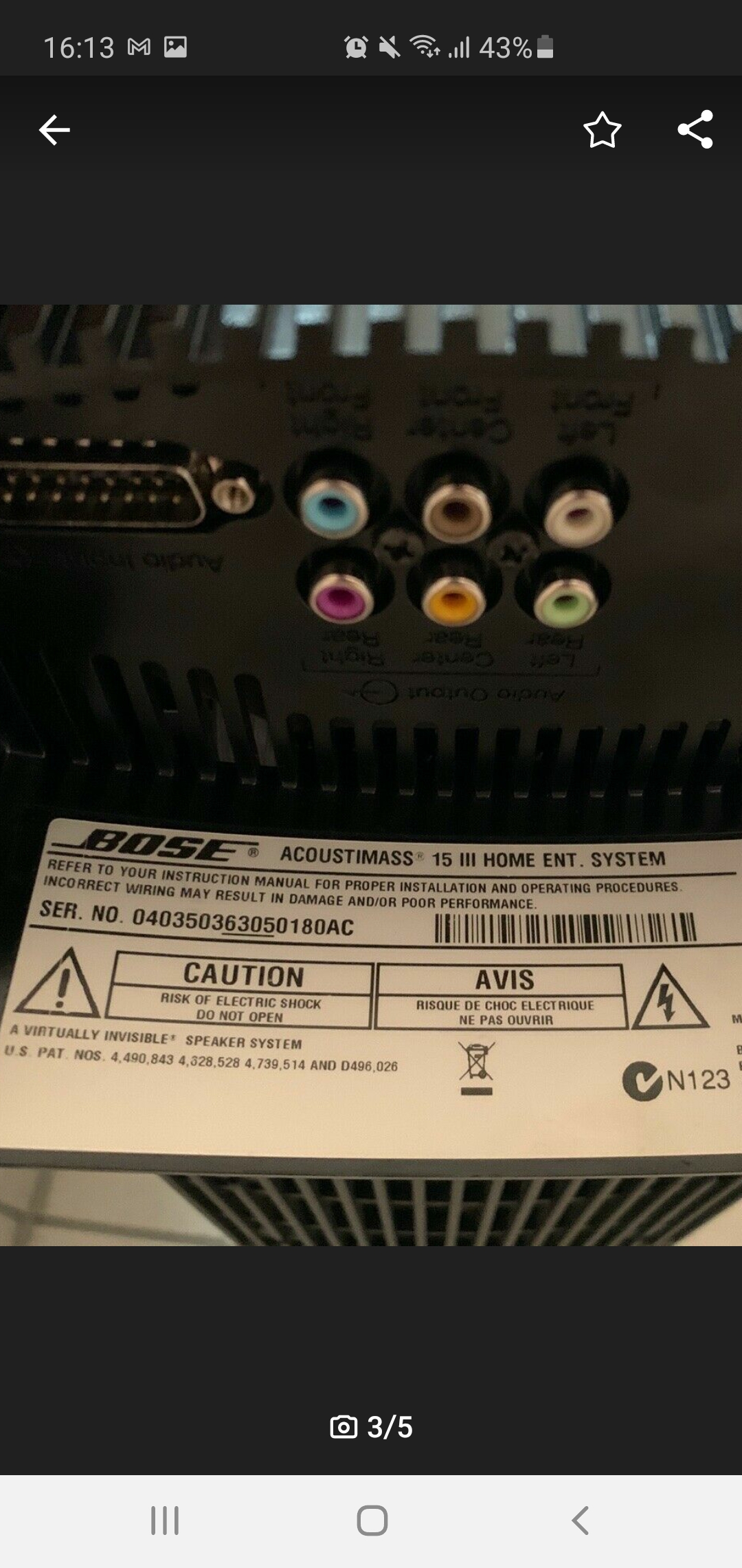

mariomat88 Posted December 27, 2020 Author Report Posted December 27, 2020 6 hours ago, zek said: Da li je to ovo U kompletu treba da ima i aktivni subwoofer. Ovo je komplet za kućni bioskop i treba ti neki AV risiver koji ima odgovarajuće izlaze (front, rear, center i izlaz za aktivni sub). Quote

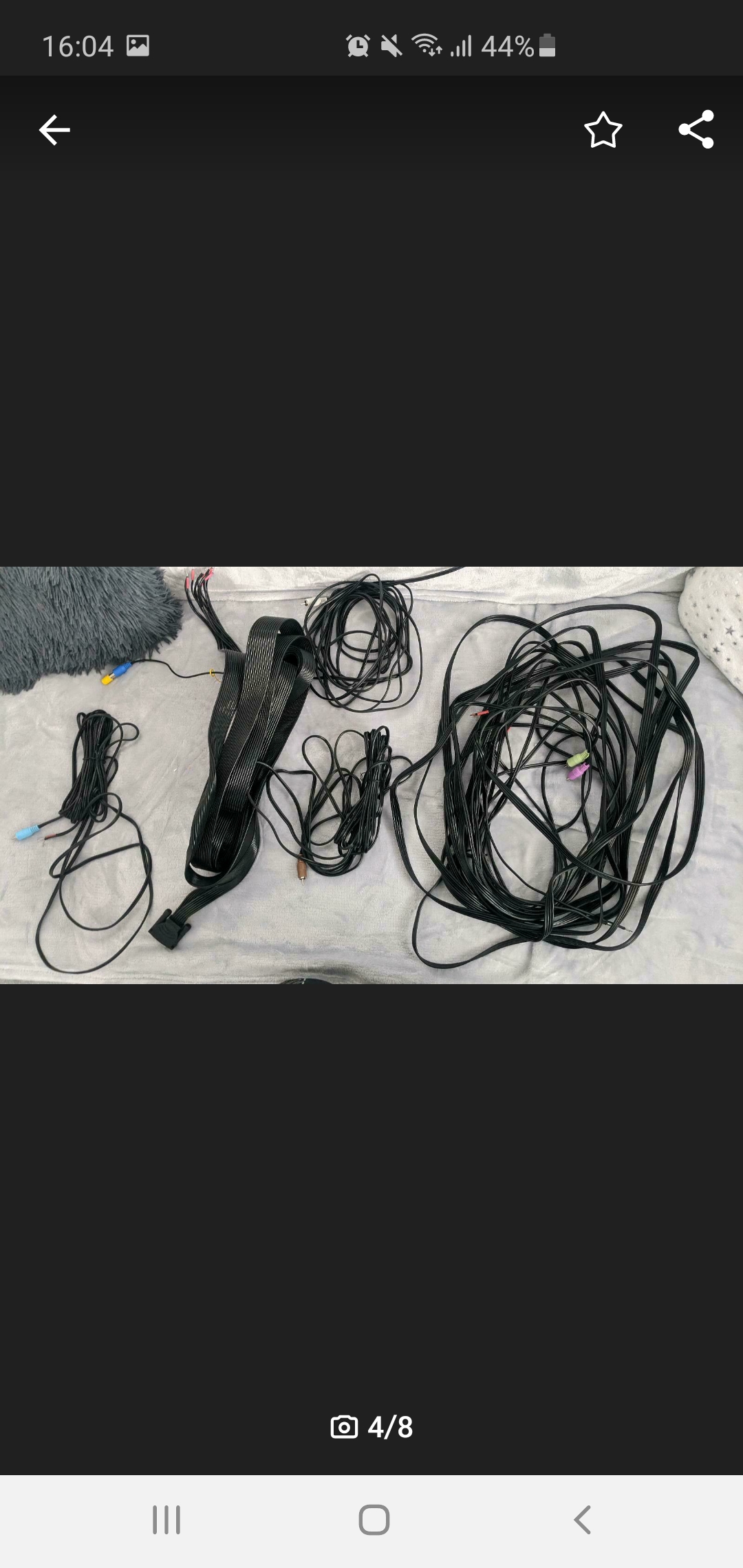

mariomat88 Posted December 27, 2020 Author Report Posted December 27, 2020 Dobio sam komplet kablove uz Subwofer i zvucnike.Taj koji mi je prodso navodno koristio pojacalo Yamaha RX-V 1067 Quote
Delija Posted December 27, 2020 Report Posted December 27, 2020 Bilo koji AVR ti radi posao. Biraj onaj koji ti zadovoljava zahteve vezano za audio standarde, verziju HDMI / rezoluciju video signala i slicno. Ne znam sto se forumaska ekipa zbunila - poenta je u tome da ovde bass management ne radi AVR (treba izabrati "large" za sve zvucnike), vec Acoustimass modul i to je to. Svi sateliti se povezuju na taj modul, a modul na AVR. Razlog je vrlo jednostavan - stari AVR-ovi su imali vrlo skroman set opcija, pa je cesto crossover frekvencija bila "zakucana" na 80 Hz i to je to. To je, naravno, prenisko za ove male satelite - da ne kazem prdavce . Zato ovde crossover funkciju obavlja Acoustimass modul. Quote

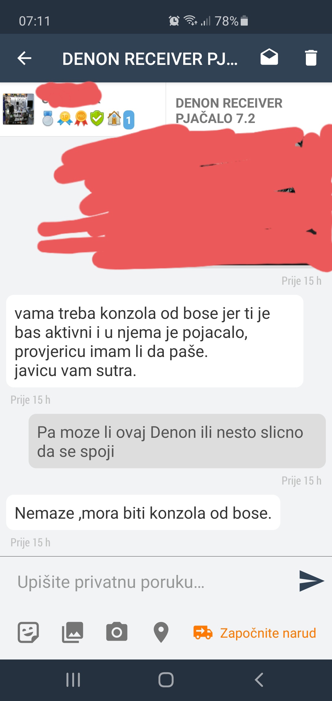

mariomat88 Posted December 28, 2020 Author Report Posted December 28, 2020 Hvala Delija,a hvala i ostalima.Ma zabunio me lik kod kojeg sam trazio da mi proda pojacalo i koji mi je rekao da moze samo na Bose konzolu. Quote
