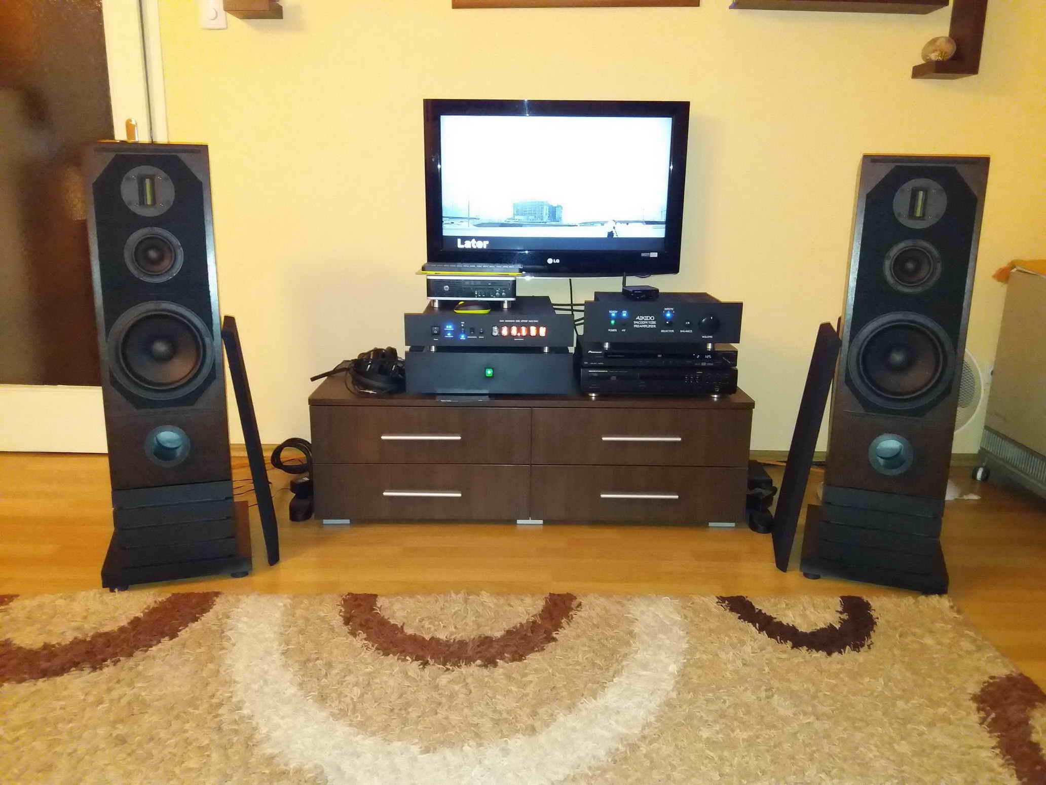

Nixie Posted January 13, 2020 Report Posted January 13, 2020 Imao sam stare zvučnike sa početka 90-tih, Scanspeak 21W8553, Seas 11FM, Dynaudio D28AF driveri i jedan Visaton G20SC pozadi kao backfire visokotonac. Drivere sam nabavio nove Vifa i Fountek, a Visaton je ostao pozadi jer je on noviji znatno od ostalih drivera (ugrađen pre 12 god. otprilike). Ideja je bila novi drajveri u postojećim kutijama sa doradom postojeće skretnice. Tako sam iskoristio praznike i dobio ovo. Bas Vifa NE225 W-08, srednji Vifa NE123 W-08, visoki Fountek NEO CD3.0, backfire visokotonac Visaton G20SC. Skretnica prva varijanta 400Hz/3500Hz -12db/oktava, Visaton 7kHz - 6db/oktava. Biće malo dorade dok se razrade driveri, za sada izmereni TS parametri su relativo blizu fabričkim specifikacijama, ali to se uvek promeni nakon razrade. Imam cev za bassreflex 70mm promenljive dužine, za sada optimum je 20cm, a videću kasnije šta će biti. Inicijalno slušanje je palo sinoću u trajanju od 4 sata, za sada bolje zvuči od starih zvučnika po svim kriterijumima. A i izgleda mnogo lepše, naročito uživo, na slikama je onako. Svi driveri su made in PRC, uključujući i Visaton. Da mi je neko pričao ne bih verovao. Objavljujem čisto da ne izumre forum Samogradnja. Quote

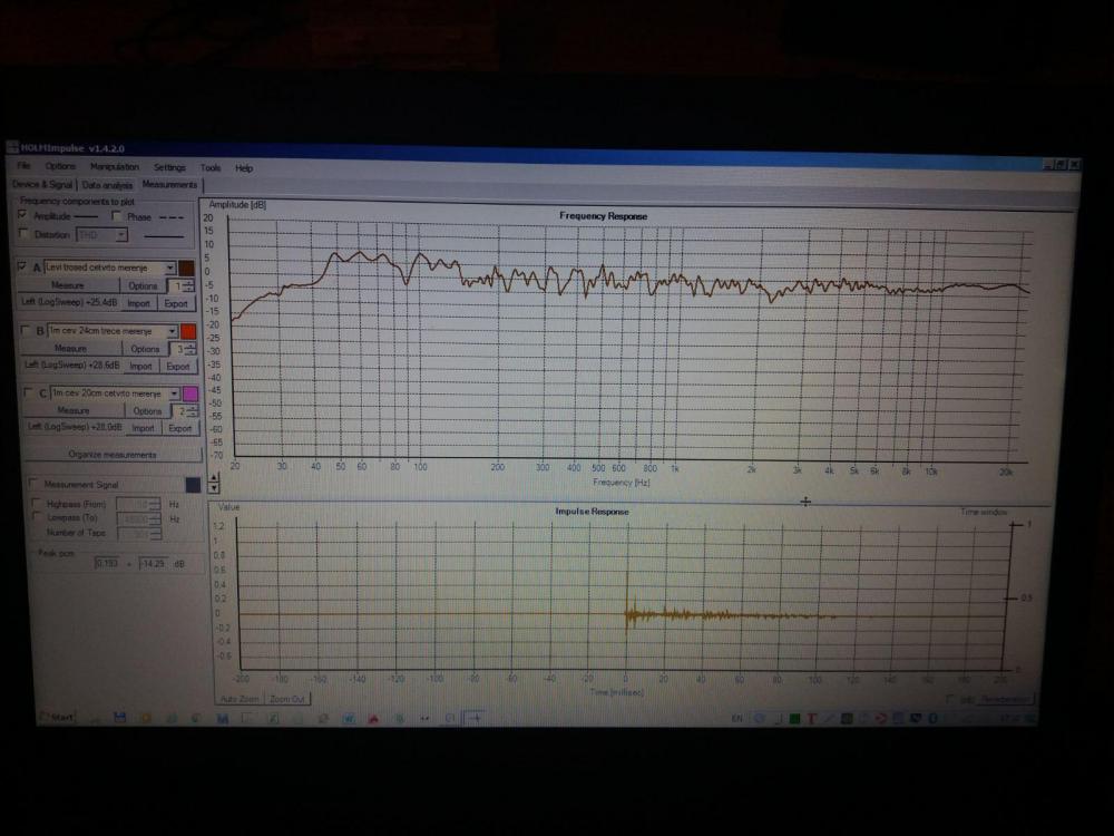

Nixie Posted April 7, 2020 Author Report Posted April 7, 2020 Merenje iz januara ili februara, levi zvučnik, mikrofon na trosedu (na mestu slušanja 2,5m rastojanje otprilike), sad je verovatno malo drugačije. Quote

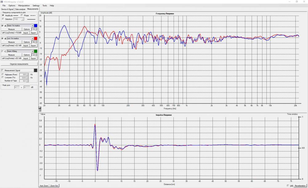

Nixie Posted May 25, 2021 Author Report Posted May 25, 2021 Malo nekih merenja. Nabavio sam Mundorf MF otpornike 10W da zamenim sve žičane, ne očekujem da će biti merljive razlike, ali sam ipak izmerio za arhivu. 1. Levi i desni u osi visokotonca bez maski, mikrofon na 1m. 2. Isto to samo sa maskama. 3. Isto to samo pod uglom od 45 stepeni. 4. Levi i desni na 2,5m odnosno na mestu slušanja, bez maski. 5. Levi i desni faza i impedansa Bass tunning 30Hz, skretnica 400Hz 12/12db/okt. i 3,5kHz 12/18db/okt. Quote

Nixie Posted May 25, 2021 Author Report Posted May 25, 2021 Levi pa desni, 1m, 1m sa maskom i 2,5m bez maske. Quote

Father Posted May 25, 2021 Report Posted May 25, 2021 Hvala, Nixie! Vidi se na oba zvučnika pad u visini sa mrežicama, a na 2.5 pad prisutnosti srednjih tonova poređeno bez mrežica. Jako lepo ti ovo radiš, baš se može videti šta se dešava. Pozz Quote

Delija Posted May 25, 2021 Report Posted May 25, 2021 Na 2.5m i/ili 45 stepeni nema (skoro) nikakvog pada na opsegu 10-20 kHz? Quote
Nixie Posted May 25, 2021 Author Report Posted May 25, 2021 Ima pad na 45deg. i 1m (prva i treća slika odozgo pokazuju koliko) ali uzan je ribon, nije tako veliki pad kao kod kalotnih zvučnika. Plus ribon ima hornicu za kontrolu disperzije. Srednjotonac je mali i više je kao FR driver, pa i on nema pada nešto mnogo. Nisam merio 45dgr. na 2,5m. Na 2,5m u osi (zelena kriva na ove poslednej dve slike) ima uobičajen pad zbog udaljenosti, kad sam ga nameštao namestio sam linearan odziv tu gde slušam i to prijatno zvuči, izuzetno upeglano što bi se reklo. To sam nameštao subjektivo, na kraju se uklopilo sa merenjime ono što čujem. Problem su mi basovi, tu malo mogu šta da uradim. Desni ga ima puno, levi manje ali u zbiru su dobri, barem na uvo. Treba to da izmerim, oba basa zajedno, nisam još. Hteo sam da zatvorim bassreflex otvore i kupim SUB, za sada sam odustao. Zapremina kutije je malo veća nego što treba za taj bas kad je kompresija (uobičajeno) u odnosu na bassreflex, tako da nije dinamičan koliko bi trebalo, verovatno bi sa SUB-om to nestalo. Može da se sluša i kao kompresija, ali držim zvučnike daleko od zida pa mi se tako ne sviđa kako zvuči, tanko je i ako na merenju nešto i nema velike razlike, soba dominira. Quote
Nixie Posted May 25, 2021 Author Report Posted May 25, 2021 Evo da bude jasnije, desni zvučnik na 1m u osi (plava) i van ose (crvena) na 45deg. Taj ribon sigurno ima problema vertikalno zbog dužine (5cm), samo nisam izmerio. Levo desno je bolji od kalotnih, a i inače je bolji. Quote
Delija Posted May 25, 2021 Report Posted May 25, 2021 Ocekivan je dosta veci pad - ne samo atenuacija, vec nagib. Kod tebe je isti SPL na 10 i na 20 kHz. To je vrlo tesko, da ne kazem skoro nemoguce na 2.5 m gde se ocekuje dobran uticaj sobe - tu vise nije samo karakteristika driver-a kao na 1 m. Ni na 45 stepeni se ne uklapa u ono sto je specificirano za driver - trebalo bi da je veca atenuacija - vise od 5 dB izmedju 10 i 20 kHz. A bogami i ispod 10 kHz. http://www.fountek.net/neocd3.0.html Quote
Nixie Posted May 25, 2021 Author Report Posted May 25, 2021 Verovatno je to merenje u gluvoj sobi pa nije isto. Ovde ima refleksija, prednja ploča, razrada drivera godinu ipo dana, deo od 3,5-7K pokriva i srednjotonac, svašta tu ima. Koliko vidim kod mene je pad oko 3db pod 45deg, malo više kod njih. Osim toga malo sam korigovao tu rastuću karakteristiku da ne bude preoštar (R+L paralelno na red sa visokotoncem, 0,1mH i 2,2oma trenutno mi tako zvuči dobro). Uvek je kombinacija merenja i slušanja, namestio sam ga prema ostatku sistema, to je prednost DIY. PS Zaboravih skroz, imam ja i Visaton G20SC pozadi, i on malo radi iznad 7k, ali ne vidi se na merenjima, dosta je utišan. A i srednjotonac sam merio bez skretnice, u kutiji sa dampingom opšte ne izgleda kao po datasheet, dosta je linearniji. http://www.loudspeakerdatabase.com/Peerless/NE123W-08-HS Quote
Delija Posted May 25, 2021 Report Posted May 25, 2021 Ono sto mi je cudno je sto je "delta" izmedju 1m i 2.5m na opsegu 10-20 kHz konstantna - 2-3 dB, koliko vidim na merenju. Em je ta delta mala, em je ocekivano da raste sa rastom frekvencije iliti da na 2.5m postoji nagib na dole kako raste frekvencija. Quote
Nixie Posted May 25, 2021 Author Report Posted May 25, 2021 Jeste malo čudno, lepo se povećava razlika od 4 do 10k a onda je konstantna, ali to pripisujem sobi. Nisam pre radio sa ribonima i ovo mi je malo novo. Quote
somilenko Posted May 25, 2021 Report Posted May 25, 2021 Jel aktivan i zadnji visokotonac pri merenju? Moguće je da je on razlog a ako jeste, bilo bi zanimljivo merenje bez njega... Quote
