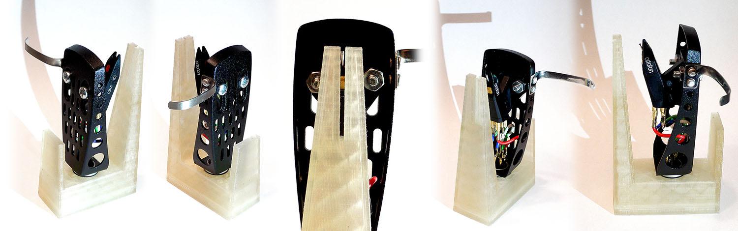

shon3i Posted April 13, 2023 Report Posted April 13, 2023 On 30. 8. 2019. at 17:12, Father said: Nema procep. Treba da se nalazi na onoj dužoj. Ja sam konstruisao slično pomagalo za Teču 1210 ali po mojoj geometriji za taj gramofon i osim drugog overhanga ja imam i procep za rotaciju glave tako da se sa donje strane može videti i naštelovati offset ugao koji predviđa ta geometrija. Na ovo sam mislio. Pozdrav, skoro sam se vratio opet na ovu tematiku, pa mi pade na pamet da "konstruisem" neko pomagalo za AKAI AP-D30 gramofon. Njemu je efektivna duzina 220mm a overhang 15mm. I to se steluje tako sto na mat-u ima tri iscrtana prstena i steluje se prema srednjem prstneu sto je overhang 15mm. Ali je dosta nepregledno. Posto imam takodje Kenwood KD-3100 gramofon u drugom setu, kod njega u upustvu stoji da od bajoneta do igle treba da bude tacno 50.5mm, kao i kod Technicsa sto njegov Gauge valjda 52mm. Ja kad ovo podesim prema srednjem prstenu, posle lenjirom merim nekih 47mm. ali pitanje da li ima neka formula kojom bi ovo moglo preciznije da se preracuna? Quote

shon3i Posted May 24, 2023 Report Posted May 24, 2023 11 sati ranije, InSides said: Према доступним подацима, делује да је најближа Stevenson геометрија. У прилогу ове поруке PDF са протрактором генериран путем Hoffman-овог софтвера. Принтај 1:1 на дебљем картону и то је то. akai_DP30_template.pdf 154.49 kB · 6 downloads Hvala za ovo, mada meni ideja bila da napravim Overhang gauge alat. slican kao sto ima technics. iz razloga jer imam vec stelovanje na samom slipmatu ali mi je to nepregledno za fino stelovanje. Pa mi je palo napamet da napravim neki plasticni/drveni alat gde bi ubacio headshell i poravnao iglu sa vrhom alata, kao dole na slici. E samo je problem kako izracunati tu razdaljinu, to bi hteo da nadjem formulu Po nekom mom proracunu je to nekih 46 ili 47mm, nesto sam se zezao nonijusom ali nisam 100% siguran da sam lepo izmerio tj precizno. Quote
