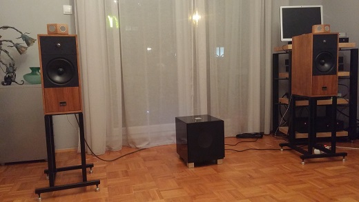

Aleksandar75 Posted May 2, 2017 Report Posted May 2, 2017 Sinoć smo nas nekoliko sa foruma kod mene u sistemu napravili mali test da vidimo šta se dešava kada se u poznatom sistemu doda subwoofer (testiran je REL T7i) a zatim i Super tweeteri (DIY Surokvl). Sistem su činili: komp HP, M2tech Evo USBtoSPDIF, Hegel HD11, Creek evolution CDP, Exposure 3010S2, Epos es14. Quote
Aleksandar75 Posted May 2, 2017 Author Report Posted May 2, 2017 Prvo smo priljučili subwoofer. Razlika se čuje ''na prvu notu''. Očekivao sam da će se poboljšati bas, međutim razlika u zvuku se ne svodi samo na bas. Do poboljšanja dolazi u celom opsegu. Zvuk je znatno ''bogatiji'' a scena značajno veća po svim parametrima. Plašio sam se da bas može da ''pokrije'' srednje i visoke, međutim srednji i visoki ne da nisu bili ''ometani'' već su naprotiv došli do izražaja u punom svetlu. Pozicioniranje subwoofera se nije pokazalo kao poseban problem. Prvo je stajao kao na slici na sredini iza zvučnika, a kasnije smo ga pomerili u stranu (ako neko ima sliku može da okači) i okrenuli pasivnu membranu ulevo, rezultat je bio ''malo audiofilskiji'' zvuk, u prevodu malo manji intenzitet basa. Nismo imali dovoljno vremena da se više poigramo sa pozicioniranjem, ali pretpostavljam da bi se moglo postići još po nešto. Dodavanjem Super tweetera visoki su dobili još na izražaju, a nije zanemarljiv ni uticaj na scenu i pozicioniranje izvođača. Jako zanimljiva spravica i za svaku preporuku. Quote

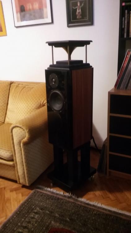

ab Posted May 2, 2017 Report Posted May 2, 2017 1 sat ranije, den!s said: Jel se govorilo o toj spravici negde na forumu možda? Bilo malo reci od strane kolege patason. Njegov bivsi zvucnik bio integrisan sa supertweeterom. Pitanje za nagradu, gde se krije, a prikazan je na ovoj fotki? Quote

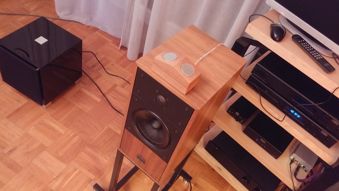

den!s Posted May 2, 2017 Report Posted May 2, 2017 Dodavanjem Super tweetera visoki su dobili još na izražaju, a nije zanemarljiv ni uticaj na scenu i pozicioniranje izvođača. Jako zanimljiva spravica i za svaku preporuku.Od koliko Hz radi ta spravica? Jel ima neku aktivnu skretnicu, neki rez? Quote
SUROKVL Posted May 2, 2017 Report Posted May 2, 2017 Kod ovog mog supertvitera koji smo probali kod Aleksandra i kod ove Patašonove kupe je takoreći isti drajver, sa nešto malo različitim parametrima, s obzirom da je drugi proizvođač. Ali u osnovi to je isti ortodinamički visokotonac. Kako to radi, na kom principu ima po netu, ne bih da mnogo širim temu. Ono što je različito je sama implementacija, mada je polazna ideja slična, isti je i idejni tvorac. Ustvari ideja da pravim ovaj supertviter je potekla od onog Patašonovog sa kupom i od uticaja koji ima na zvuk.Ja ću pisati o ovom mom, on je i deo teme. Ima dva drajvera pod uglom da bi se dobila bolja karakteristika disperzije zvuka. Kod mene kupa nije bila moguća, jer sam morao da idem sa dva drajvera, da bi se efikasnost povećala za 3dB koliko je potrebno za moje zvučnike koji su efikasnosti 90dB, jedan drajver se jednostavno ne bi čuo i ne bi imao efekta. Supertviter se povezuje preko kondenzatora 3.3mikroF, reznu frekvenciju ne znam tačno, sigurno je preko 10KHz.Proračun je vršio Veliki majstor Siniša Rankov Sinevoice, koji je idejni tvorac i koji je i dao određene smernice i sugestije i bez čije svesrdne drugarske pomoći ceo projekat ne bi bio ni moguć ni uspešan kao što jeste. Quote

SUROKVL Posted May 3, 2017 Report Posted May 3, 2017 Ovi supertviteri su zamišljeni i izrađeni da budu modularni, nezavisni od konkretnog zvučnika, priiključuju se preko bananica na terminale i samim tim lako prenose i probaju na raznim zvučnicima i sistemima. Naravno da visokotonac radi. Supertviteri nisu zamišljeni da pumpaju visoke ili da ih nadoknađuju tamo gde ih nema, mada, može i to da se udesi ko želi. Namenjeni su da postojećem sistemu, koji već radi dobro daju još jednu dodatnu dimenziju i ambijentalnost zvuka, a to se pravilnom implementacijom dobija. Dobije se treća dimenzija, vazduh, i ceo zvuk, scena, veličina instrumenata, porastu za broj, dobije se jedna doza opuštenosti u srednjima, nikako oštrina, što bi se apriori očekivalo. Ključna stvar je usklađenost supertvitera sa zvučnikom na koji se kači po pitanju rezne frekvencije i osetljivosti.Takođe treba eksperimentisati i sa orjentacijom. Kod Aleksandra su najbolje zvučali ka napred, kod mene, zbog potkrovlja i kosine pretpostavljam, najbolje rade prema gore.Probali smo i prema nazad i sa zamenom polariteta u tom slučaju, rezultati su veoma interesantni.To je sad stvar pipavog i strpljivog eksperimenta, a mi audiofili to i volimo, malo mazohizma do tačke uživanja Tako da i prostorija ima svoj uticaj, pomalo Takođe je moguće eksperimentisati sa raznim vrednostima kondenzatora, ubaciti otpornik radi utišavanja , da bi se dobila veća fleksibilnost u uparivanju sa raznim zvučnicima, može da se napravi da bude varijabilno itd. Ovo je prva verzija namenjena za skupljanje praktičnih iskusava, koja su izuzetno pozitivna, eksperiment traje neko vreme i trajaće, pa sve ovo gore navedeno otom potom u novoj verziji. Plan mi je da napravim još jedan komad sa jednim drajverom, kada stignem. Korišćeni drajver na slici Quote

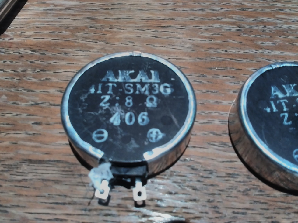

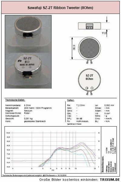

ab Posted May 3, 2017 Report Posted May 3, 2017 Evo i konkretnih podataka... Svojevremeno sam za prijatelja, kome je je o tome rekao njegov prijatelj a koji je takve ugradjivao musterijama, pokupovao poslednjih pari bas ovih iz prilozene specifikacije u Silkenu po sica ceni. Sebi uzeo jedan par samo. Cena bila sa zaliha od pre 15-20god. Jedna od boljih kupovina. Treba ipak izbeci da malci sviraju veci opseg i da budu suvise pojacani, oni treba da budu tu kao helperi i da se prirodno nadograde postojecim visokotoncima i da ih rasterete. Kao sto sam vac naveo pre nekoliko prethodnih postova ja sam uradio za ove visokotonce 12db skretnicu. Quote
