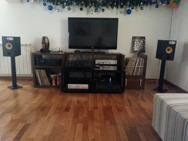

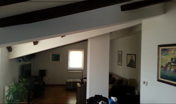

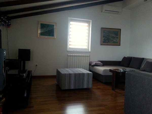

Dubwiser Posted January 6, 2015 Author Report Posted January 6, 2015 Ugrabio sam vremena danas da slikam i pustam par fotografija kako sam juce obecao. Da dodam na sve detalj koji se ne vidi a to deo koji vodi ka malom hodniku (slika 01 desno), prakticno tunelu ka drugom delu stanaU tom prolazu je najvisa tacka ali i ravan tj. spusten plafon na 2.80m. Interesantno je, kada tu stanem i slusam ekstenzija bassa je najizrazenija a zvuk prilicno koherentniji i direktniji. Samo,slozicete se, potpuno besmisleno bi bilo da sedim u hodniku-tunelcicu ceo zivot i pravim se da uzivam Salu na stranu, cesto se razmisljam da bas taj deo nekako "odvlaci" zvuk i krivi zvucnu sliku dovoljno za zvucnike od 9 litara i ovog ranga. Vece kutije su mi odmah i prvo pale na pamet i na toj ideji bazirao promenu i evo, krenuh sa vama u razmisljanje. Kolege, molim za komentare. Unapred hvala! Quote
markodl Posted January 6, 2015 Report Posted January 6, 2015 Predlog za bookshelf: polovan PMC tb2i (ja ga imam u manjoj prostoriji, ali sam ga Äuo i u većoj).. E sad, Å¡to će ovakvi zvuÄnici tražiti ozbiljnije pojaÄalo... pa polako! Videh i slike...jesi li razmiÅ¡ljao o "izvlaÄenju" zvuÄnika? I to jedno 30-40 cm? Quote

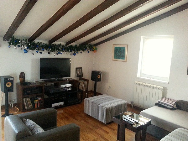

Dubwiser Posted January 6, 2015 Author Report Posted January 6, 2015 Hvala na javljanju i idejama! Naravno, radio sam na pozicioniranju. Kako sam znao i citao. Prvo nazad, ka zadnjem zidu.U tom slucaju se i cela scena povukla nekako unazad i poprilicno suzila pa su mi instrumenti zvucali prenatrpano ( slusam Cream live na ponovnom okupljanju u Royal Albert Hall a njih trojica zvuce kao da se sudaraju na bini) Zatim sam ih povlacio lagano unapred, priblizio gotovo do ivica poice tako da su medjusobno bili na 2.20m i od zida oko 80-85 cm i zakosio sam ih lagano ka sweet spotu i tu se zaustavio. Tada se vraca sirina i prostor ali bass postaje sti Trenutna pozicija je na cca 45cm od zadnjeg, 40 bocni desni, kao neka vrsta kompromisnog resenja. Ako se uzme u obzir da pricamo o slusanju samo iz centralne pozicije mozda ima smisla pomeriti ih na recimo 1m od zida. Ali to malo smesno izgleda a prostor je dnevni boravak a ne samo audiofilski kutak. Quote

markodl Posted January 7, 2015 Report Posted January 7, 2015 Ako se uzme u obzir da pricamo o slusanju samo iz centralne pozicije mozda ima smisla pomeriti ih na recimo 1m od zida. Ali to malo smesno izgleda a prostor je dnevni boravak a ne samo audiofilski kutak. Potpuno razumem situaciju. I sam se nalazim u istoj. Ako je takva prica sa pozicioniranjem - onda definitivno bolja kutija. Ja i dalje drzim do toga da je PMC tb2i zvucnik koji moze da drzi tu prostoriju. Ehh... da je meni te prostorije a ne onog staklenog zida... Inace polovan je oko 800 eura. Da ne bude zabune, ja moj ne prodajem (da ne budem da teram coveka na svoju vodenicu). Inace slusao sam i 683 (s1, o kome Suca prica), kao i gore spomenuti monitor audio. 683 je mnogo losiji zvucnik od pomenutog pmc-a. Nijedan monitor audio nizi od gold serije nece ti doneti preveliko poboljsanje u odnosu na 685-ice. Tako da... probaj! Quote

dude Posted January 7, 2015 Report Posted January 7, 2015 Da li su stalci podignuti na spajkove, izgledaju priliÄno ravno u odnosu na pod, ili me oko vara ?! Quote

Nomimasen Posted January 7, 2015 Report Posted January 7, 2015 Veoma simpatiÄan kutak. Postoje uslovi za opasno dobar zvuk. Pre bilo kakvih izmena komponenata, ulazaka u dalje troÅ¡kove i sliÄno, preporuÄio bih pokuÅ¡aj da se iz postojećeg izvuÄe viÅ¡e. Uvek može viÅ¡e. Fin mini-monitor u ovom prostoru može napraviti sve Å¡to je potrebno. UvoÄ‘enje većeg zvuÄnika otvara probleme koje je samo teže kontrolisati. Biću joÅ¡ jedan koji ovde sugeriÅ¡e da izvuÄeÅ¡ zvuÄnike Å¡to je viÅ¡e moguće napolje, onda eksperimentiÅ¡eÅ¡ sa razmakom i zakrivljenjem. Uz to, strateÅ¡ka promena rasporeda nameÅ¡taja je bitna. Komad po komad, korak po korak. PomeriÅ¡, posluÅ¡aÅ¡. ZameniÅ¡ mesta dvema komadima nameÅ¡taja, posluÅ¡aÅ¡. Kompromis izmeÄ‘u udobnog mesta za življenje i dobrog mesta za sluÅ¡anje je potpuno moguć. Jedini troÅ¡ak, i to ne prevelik, bi ipak bila dobra polica. Ponuda je Å¡iroka i preporuÄujem neÅ¡to firmirano i provereno. Sa radom na te tri komponente, razmeÅ¡taju zvuÄnika, prostoriji i polici, uz eksperimente sa kablovima, zasigurno možeÅ¡ pridobiti ono Å¡to ti se Äini da je moguće jedino sa drugim zvuÄnicima ili elektronikom. I viÅ¡e od toga. Quote

Dubwiser Posted January 7, 2015 Author Report Posted January 7, 2015 Da li su stalci podignuti na spajkove, izgledaju priliÄno ravno u odnosu na pod, ili me oko vara ?! Jesu Dude, crni srafovi 10-ke sa glavicama, odozdo zasiljeni, zavrcu se sa gornje strane. Doduse nisam ih zavrnuo puno pa se ne vide jasno, tek toliko da je donja ploca stalka dignuta od poda. Hvala ti. Quote

milovan1963 Posted January 7, 2015 Report Posted January 7, 2015 ako sam dobro ispratio postove, ne nadjoh nigde da si napisao da si ih probao primaci jedan drugom...Ne obaziri se na fabricke preporuke o razmaku kao da je to zakucano...Oni ne prilagodjavaju kutije raznom prostoru u kome zivimo, nego najcesce to rade u gluvoj komori. Moje bivse kutije- spendori, su kod mene bolje svirale dobro razmaknute, a sadasnje- diy, mnogo blize jedna drugoj. Ovako sa slike, lici da su mnogo razmaknute i neusmerene ka mestu slusanja, pa se zato raspada zvucna slika, tj. najvise 3D Quote

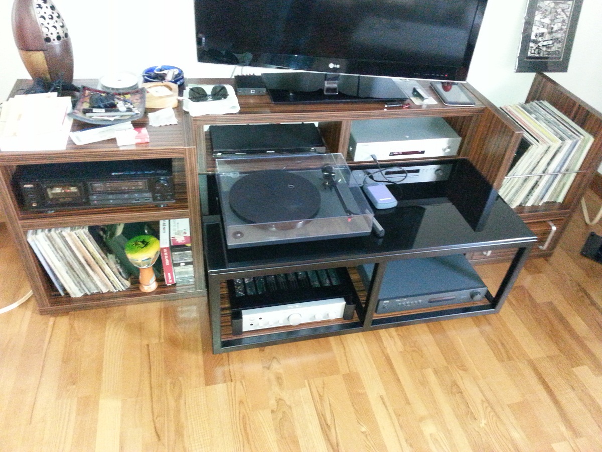

Dubwiser Posted January 7, 2015 Author Report Posted January 7, 2015 Hvala Nomimasen, Milovane na predlozima oko postojeceg stanja i uredjenja. Sto se police tice, nova je i poslednji je deo u sistemu. Slika u prilogu. Nece biti promene sto se nje tice,prilicno me je kostala i mislim da je jako dobra. Nije klasicna audiofilska "na sprat" vec unikat od 4 elementa od koga dva drvena (dvostruki univer keksovan) tj. bocna i mogu da se odvoje lako posto su spojeni samo jednim zavrtnjem (u prici oko pozicioniranja a da bi se zvucnici priblizili vise jedan drugom npr.). Centralni element je kombinacija drvo-metal-mat crno staklo. Na drveno postolje fiksiran metalni ram (obradjen i plastificiran) a na ramu staklo 1 cm debljine i nekih 12kg (odvojeno gumenim podloskama od metala zbog vibracija). Nabavka gramofona me povukla da ubacim i staklo kao element. Pre police je sve bilo na podu i jednom drvenom stocicu, tek sam se useljavao a zvucnici na 1.5m udaljeni jedan od drugog sto ispravljeni, sto ukoseni. Milovane, u tim trenucima je bilo jos manje zvuka u prostoriji - sem u sweet spotu, recimo 1m najvise po stranama. Sedelo se isto, na cca 2.5-3m udaljenosti. Nakon toga sam ih razvukao na skoro 3m, pa vratio na trenutnih 2.70m. Doduse, tek nakon formiranja police, dosao je ugaoni sedeci element, pre toga je tu bio kauc star 20 godina, bilo je tepiha a nije bilo fotelje i lenjivca... Pozicioniracu i dalje, menjati polozaj manjih delova namestaja... ali i dalje razmisljajuci da su podnostojeci jedino resenje za nesto ozbiljniji zvuk ovde. Quote
