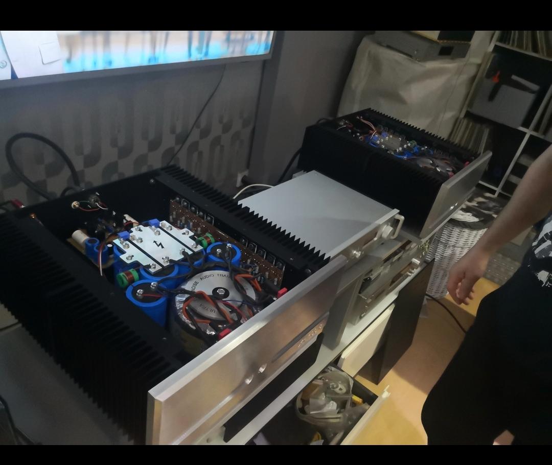

suca77 Posted November 9, 2023 Author Report Posted November 9, 2023 Braćo po oružju hvala vam na lepim željama ?, daće Bog valjda još lepih trenutaka i druženja u hi-fi ju . Inače kao što se vidi audiofilska švajserska zajednica na relaciji karaburma - surčin je u velikom usponu i razvoju. Rade se u DIY izvedbi jedan na jedan neke varijante Paas Aleph najačih modela mono blokova XA.5 , XA.8 od 100-200 wati A klase sa strogo selektiranim i odabranim originalnim delovima , koji u fabričkim verzijama koštaju od 25000- 40.000 eura Po evropi ovi veliki i skupi Pass ampovi u DIY izvedbama gotovo i da nema jer je jako teško doći do odgovarajućih originalnih delova koji su jako skupi , pa na to treba dodati jedno 4 meseca rada , tako da cela priča i u DIY izvedbi izlazi pazamašno para. Ali sve je to ipak na kraju izadje u trećinu cene fabričkih pa se trud i rad u kombinaciji sa vrhunskim sound - om na kraju isplati Ps Žena pink ne gasi , ja to inače i ne gledam . Slučajno se zalomilo dok sam slikao , Quote

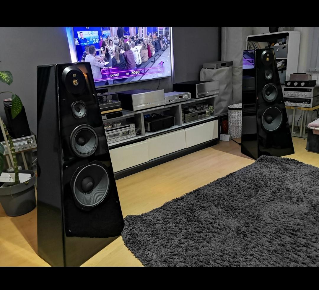

suca77 Posted November 10, 2023 Author Report Posted November 10, 2023 On 9. 11. 2023. at 12:00, Delija said: Izdaju DY cu moooozda da ti oprostim, ali kakav je to Pink u pozadini? Pa šta ću ? Malo da promenim Ionako sam uvek na stanju imao po 2-3 para kutija, medju njima uvek po neki JBL JBL je oduvek moja stara ljubav , kao i Dynaudio To je isto kad bi me neko pitao od svoja dva deteta koje više volim , pa oba isto. ? Problem po Dy je sasvim slučajno nastao , i to kad se u kući zalomio matori bucko bas JBL Ti 240 sa 14 - icom bas drajverom i vrhunskim 044 ti visokotoncem , kao B sistem zvučnik pored Dynaudia Focus 360, na 3 takta i posle 1 min slušanja , već je Dy bio na KP . Beše tu Dragec, Sale Rubaja , Bajlag kao i mnogi drugi . JBL L 112 ( šatro legenda ) je takodje jako jako loše prošao pored bucka JBL Ti 240. Beše tu na gomilu u jednom trenutku i moj XPL 200. Takodje i on loše prodje pored Ti 240 L112 se tu najviše obrukao od svih zvučnika ( jbga premali je medju tim grdosijama iz JBL ponude ) pogotovo za moju sobu . A i Dy nije za šalu kad mu se nadje na putu manji JBL kao L 112, 4311xxx, itd Focus ga je izgrickao baš kao i 240 Focusa ? Ovo nije izdaja , nisam ja prodao veru , nego sam otišo u pravu veru , ovo je vaskrsenje ? Malo sam bio skrenuo sa puta , sad sam se samo vratio na pravi put ???? Boki Toki Voki je sve bio u pravu kad je govorio o mojoj velikoj sobi i SPL -u i priči o velikim membranama ali ja sam slepo zadojen mislio da 2x 18 cm basovi mogu da urade ono što može jedna 14 - ica u ovom JBL u , u mojih 80m2 Lepo je to bilo , lepa vremena , zadovoljan sam bio zaista. Uvek bih mogao da se vratim na taj nivo sounda , ali ipak nije za poredjenje , bio sam na prvom spratu , ovo je ipak level iznad , Ti 250 yubilee , 65 kg zvučnik , 4 way , titanijum visoki od 1 kg naspram tekstil - krpa esotara 2 Teško da ću se ikad više vratiti na platneni visokotonac , mada nikad ne reci nikad . Baš ako me neka muka natera ? Kad smo ja i Sale vadili bas iz JBLa da odnesemo da se zameni vešanje i videli to čudo napolju sve nam je bilo jasno , bar 10 kg drajver- da se uplašiš , tako i udara Problem je što ljudi kupe hi- end zvučnik za relativno normalne pare a nemajju ampove u toj klasi snage i struje da bi ih čuli Moram da napomenem da su moje prošle dve D klase mono blokovi 2x 800w i preamp u A klasi bili minimum za te JBL e da bi svirali zadovoljavajuće ( 2500- 3000 e) , svašta sam probao , ni da mrdnu , sad imam 50 % više snage i struje nego što im je potrebno i to je aleluja Bez problema sad sa ovim ampovima mogu bilo koji zvučnik na planeti da isteram iz gaća , makar to bili Dy Consequence , Temptation , Confidence najači model , Focal Utopije ( koje padaju na 1.5 om ), Infinity Cappa 9 , Willson Alexandrije , Proac response D 100 , bilo , bilo šta najgore i najzahtevnije od zvučnika što postoji na tržištu će upitomiti i iskontrolisati ova 2 moćna mono bloka , sa neverovatnih 50 ampera struje , 150 wati najfluidnije A klase , u super semetričnom dizajnu i sa damping factorom 800 , ali izmerenih na klemama zvučnika - spolja a ne na unutrašnjoj pločici ampa unutar pojačala kao u starom modifikovanom Accuphase P 300V Da ne davim previše priču , prezadovoljan sam . Bar za sad ? Quote

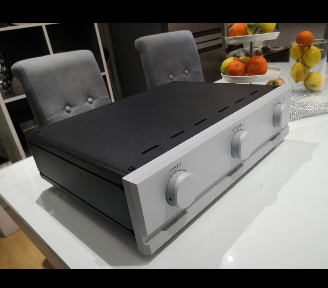

suca77 Posted April 3, 2024 Author Report Posted April 3, 2024 Mali update Stigao preamp Usvirali se konačno mono blokovi , plus malo specifikacija ampa Prošlo 200h Pass Aleph XA 100.8 mono blokovi , trafoi 2x1.5 kw, banka elektrolita 500.000 uF Filips na 63V. Ograničeni na 60A struje , radna temperatura oko 57c 60 kg po mono bloku ? Prave zveri Prolaze kroz 250 kao kroz sir , mogle bi 3 para JBL - a 250 u paraleli da poteraju , a 2 D klase Ice power AS 1200 mono su kašljale na njima i gušile se Preamp Pass Aleph P 1.7 Prednja ploča brušeni Aluminijum Stranice , zadnja ploča 1 cm debljine Volume , military grade standard , ateunacija pojačanja ide preko otporničke mreže na samom ateunatoru. Samo ateunator pot izšao 400e , 3 odvojena trafoa itd... O ostalim finesama drugi put. Nepunih 20 kg težine 250 Jubilee dobio dugo očekivano pojačanje Hvala svima koji su učestvovali na ovom vrhunskom i retkom DIY projektu , pre svega mislim na Bokioo007 i Bajlag - a Quote

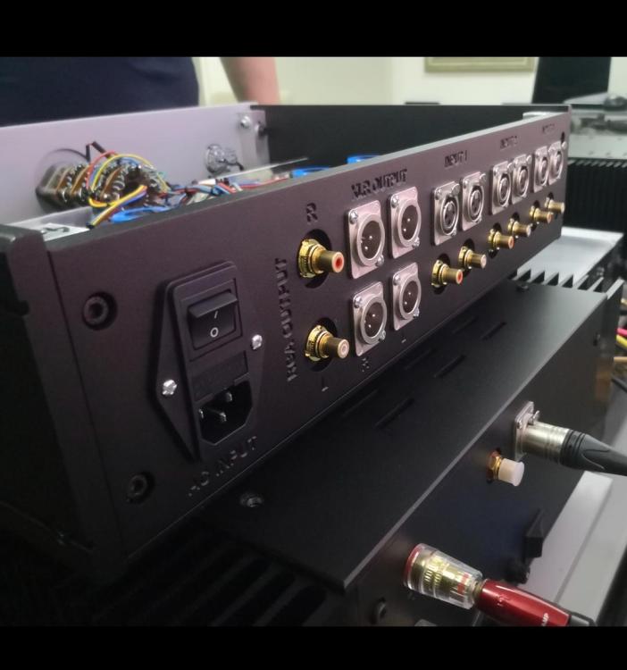

giZ_Mo Posted April 3, 2024 Report Posted April 3, 2024 Шуцо, дај неку бољу слику преампа Послато са M2006C3MNG помоћу Тапатока Quote
suca77 Posted April 3, 2024 Author Report Posted April 3, 2024 1 sat ranije, giZ_Mo said: Шуцо, дај неку бољу слику преампа Послато са M2006C3MNG помоћу Тапатока Ti bi iznutrice ? Quote
giZ_Mo Posted April 3, 2024 Report Posted April 3, 2024 Ti bi iznutrice Не, изглед унутрањости Послато са M2006C3MNG помоћу Тапатока Quote
