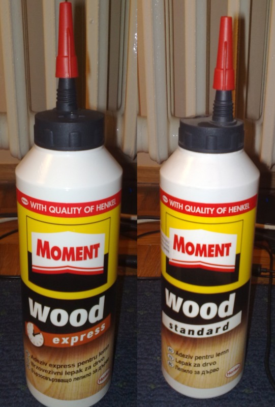

zbrujic Posted October 17, 2010 Author Report Posted October 17, 2010 PoÅ¡to je, izgleda, Bujodrag ispraznio Merkurove zalihe, prinuÄ‘en sam eksperimentisati. Evo dva lepka koja su se loÅ¡e pokazala, oba Henkelova. Desni po suÅ¡enju postaje izuzetno krt i raspada se prilikom skidanja ostavljajući na ploÄi zalepljene komadiće. Levi, iako krt, je neÅ¡to bolji, brzo se suÅ¡i, ali i dalje su velike Å¡anse da tanani (bukvalno Å¡irine brazde) "konÄići" ostanu zalepljeni za brazdu po skidanju (skidaju se tek ponovnim nanoÅ¡enjem lepka). Za oba je karakteristiÄna i jaka naelektrisanost oÄišćene ploÄe. Quote
Bujodrag Posted October 17, 2010 Report Posted October 17, 2010 Iskopao sam stari Hankel Moment Wood Standard.Toliko je gust da sam ga jedva razmazao. Da li zbog starosti ili zbog aditiva, "odlepak" je priliÄno krut i lako puca.Takodje, bitno je da se lepak Å¡to ravnomernije raspodeli, "ostrvca" neosuÅ¡enog lepka su produžila vreme suÅ¡enja preko mere.PloÄa je sad Äista, ali i vrlo naelektrisana pa kupi praÅ¡inu k'o vredna domaćica. To je to.Dakle, Hankel izlazi iz priÄe. Ići ću do ovog, beogradskog, Merkura sledeće nedelje, kad, konaÄno, uzmem neki odmorÄić.Javljam ako imaju joÅ¡ lepka.Ako treba, mogu da kupim i poÅ¡aljem ili tako neÅ¡to... Quote
