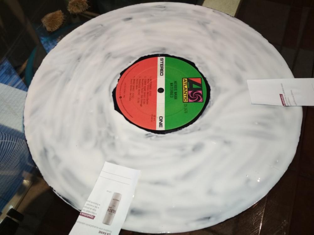

Bujodrag Posted September 24, 2010 Report Posted September 24, 2010 Iskopao sam stari Hankel Moment Wood Standard.Toliko je gust da sam ga jedva razmazao.Uskoro ćemo znati da li je istopio Lenona. Kao mazalo mi je poslužila vizit-kartica Yugovinyl-a.SimboliÄno, zar ne? Quote
Bujodrag Posted September 25, 2010 Report Posted September 25, 2010 Iskopao sam stari Hankel Moment Wood Standard.Toliko je gust da sam ga jedva razmazao.Uskoro ćemo znati da li je istopio Lenona. Kao mazalo mi je poslužila vizit-kartica Yugovinyl-a.SimboliÄno, zar ne? Da li zbog starosti ili zbog aditiva, "odlepak" je priliÄno krut i lako puca.Takodje, bitno je da se lepak Å¡to ravnomernije raspodeli, "ostrvca" neosuÅ¡enog lepka su produžila vreme suÅ¡enja preko mere.PloÄa je sad Äista, ali i vrlo naelektrisana pa kupi praÅ¡inu k'o vredna domaćica.Odo' do Merkura. Quote
