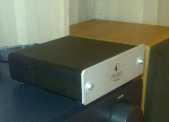

alex_ris Posted October 8, 2010 Report Posted October 8, 2010 .... da i pored kablova uvek ces imati problem sa smetnjama koje stvararaju druge komponente u racunaru. Verujem da je eksterni konverter bolje resenje. Za tako nesto ti treba budzet 200+ eura, ako hoces neki zvuk vise klase. Nesto mozda najoptimalnije je music fidelity V dac , mada sam ja poboljsanje postigao i sa Pro-Ject USB Box-om. On je jeftin (100e nov) a bolji je od bilo koje standardne pc zvucne kartice. Sa njim ne mozes ocekivati zvuk kao kod dobrog cd playera ali nesto blisko tome da (zavisi kakva su ti ocekivanja).Probaj da poslusas i njega mozda postignes ocekivano za manje pare.

overclock Posted October 8, 2010 Report Posted October 8, 2010 Već je bilo diskusija sa slicnom tematikom. Ja sam licno protiv yvucne kartice , kolega mi ima placenu nekih 100 evra , bacen novac ya mene.. Ja sam imao Pro-Ject usb box , bolji je od zvucne ali poredjenje sa Nad-om 521bee koji posedujem , SMEŠNO !!! V - dac je ok , isprobano , posudi sam od kolege, radi kao plejer, ispod 200 evra nema da se nadje. PC prikljucen na Meridianov dac u trku mi je pregazio Nada , ali ovo nije rezonski zbog cene ukoliko neposedujete neki transport. Nazalost cambridgeov Dac Magic nisam imao prilike slusati , navodno je bolji od V-Daca. SVE U SVEMU EXTERNI DAC , NE KARTICA , moje licno misljenje!
