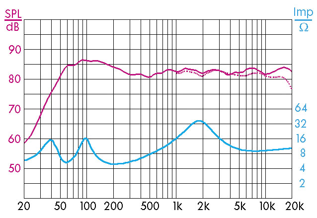

Margione Posted December 29, 2022 Report Posted December 29, 2022 Jeste da je u pitanju DY, gde bi uvek dobro došlo neko potentnije pojačalo, ali na osnovu dijagrama impedanse deluje da DM 2/6 i nisu toliko zahtevne kutije, impedansa ni u jednom trenutku ne pada ispod 5 oma. E sad, možda to tako i nije u praksi. U svakom slučaju, to treba proveriti kod nekog ko ih je imao. Quote

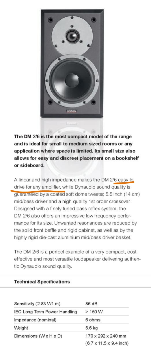

Margione Posted December 29, 2022 Report Posted December 29, 2022 Evo sad gledam, da i u Dynaudio katalogu piše da su laki za pokretanje Quote
srdjan_cvetkovic Posted December 29, 2022 Report Posted December 29, 2022 Moji Mark&Daniel su isto 6 omski, na 86 dB, pa nisu uopšte laki za pokretanje, tu su negde i po gabaritima. Ali neka proba što više opcija. Quote
