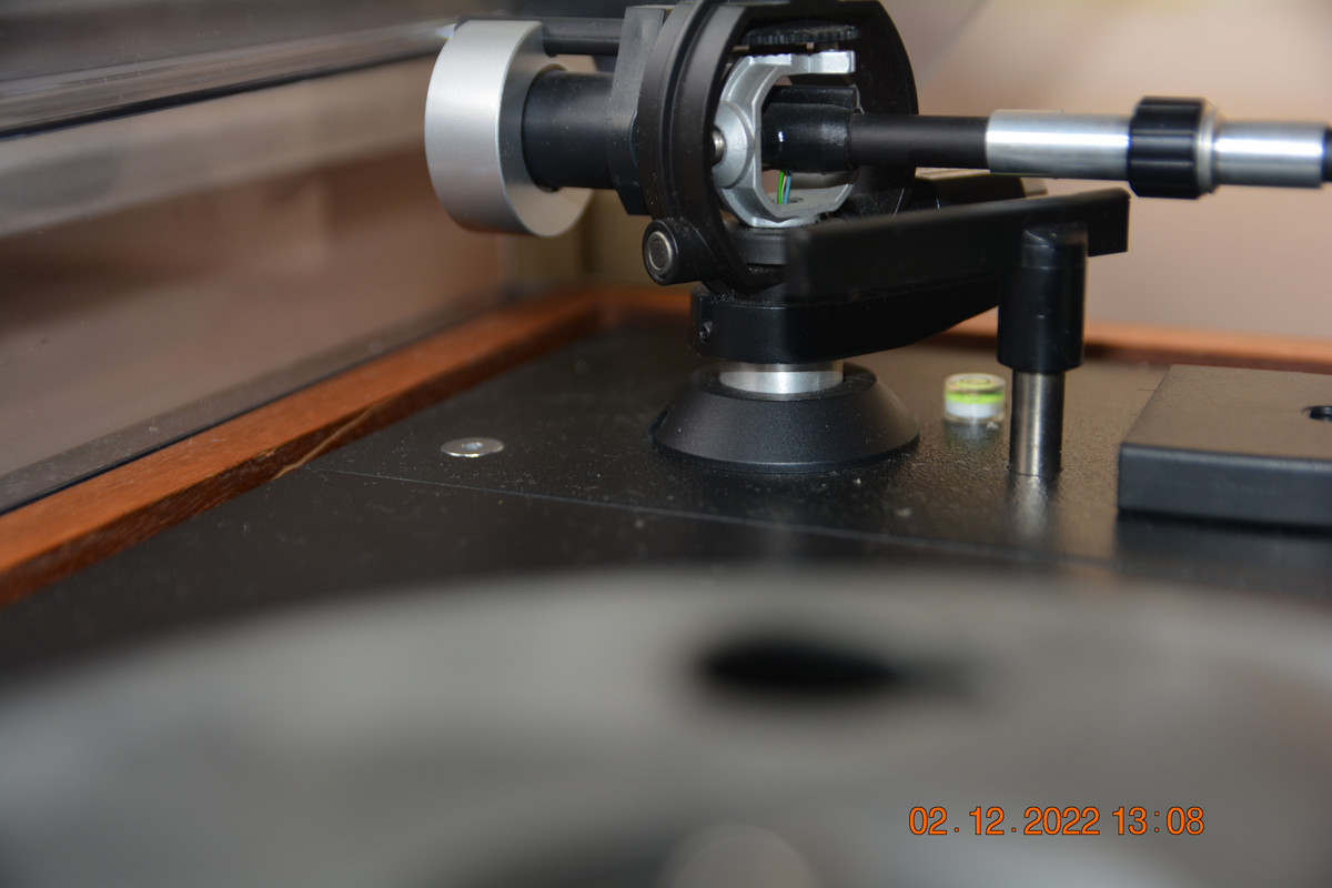

Mingus,Mingus Posted December 2, 2022 Report Share Posted December 2, 2022 Thorens TP-16 Mk II da li moze da se podesava visina rucice.Vidim iza jedan inbus.Da li je to za visinu.Ne smem da diram da nesto ne razdesim. Trebalo bi jedno milimitar dva da se spusti da bi bi bila ravna sa diskom. Link to comment Share on other sites More sharing options...
giZ_Mo Posted December 2, 2022 Report Share Posted December 2, 2022 Имбус на доњем црном делу?Послато са M2006C3MNG помоћу Тапатока Link to comment Share on other sites More sharing options...
Mingus,Mingus Posted December 2, 2022 Author Report Share Posted December 2, 2022 Da na donjem crnom delu ima mali inbus.Izgleda da on drzi i podesava tu plastiku a ne visinu rucice.Ili gresim. Link to comment Share on other sites More sharing options...

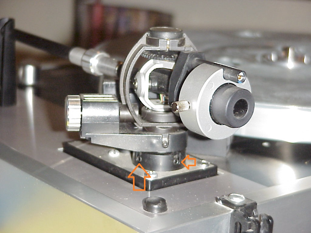

giZ_Mo Posted December 2, 2022 Report Share Posted December 2, 2022 Мислим да у твом случају није могуће, да је пример као на слици онда да! Link to comment Share on other sites More sharing options...
somilenko Posted December 2, 2022 Report Share Posted December 2, 2022 Da nije ovo jedan od tih šrafova? Link to comment Share on other sites More sharing options...
Mingus,Mingus Posted December 2, 2022 Author Report Share Posted December 2, 2022 Da na taj mislim. Link to comment Share on other sites More sharing options...
somilenko Posted December 2, 2022 Report Share Posted December 2, 2022 Meni se čini da je to to što je @giZ_Mo obeležio na slici koju je postavio. Link to comment Share on other sites More sharing options...
Borko Posted December 2, 2022 Report Share Posted December 2, 2022 Nije tačno da ne može kao što neko napisa. Ti mali imbus šrafovi su ispod onog malog plastičnog dela u dnu ručke koji se može podići i okretati. Taj deo ima i dve rupice koje odgovaraju tim šrafovima. Problem je u opsegu podešavanja visine koji je relativno mali, a ako se pri podizanju ručica i malo okrene oko svoje ose može se razdesiti optički senzor za auto shut off i auto lift na kraju ploče. Link to comment Share on other sites More sharing options...

Borko Posted December 2, 2022 Report Share Posted December 2, 2022 Prema slici na kojoj je Denon DL-103 izgleda kao da ručica treba da se malo spusti, ili da se stavi podloška u headshell ? Link to comment Share on other sites More sharing options...
Mingus,Mingus Posted December 2, 2022 Author Report Share Posted December 2, 2022 Malo da se spusti a mozda je bolje da probam sa podloskom iznad zvucnice. Link to comment Share on other sites More sharing options...
