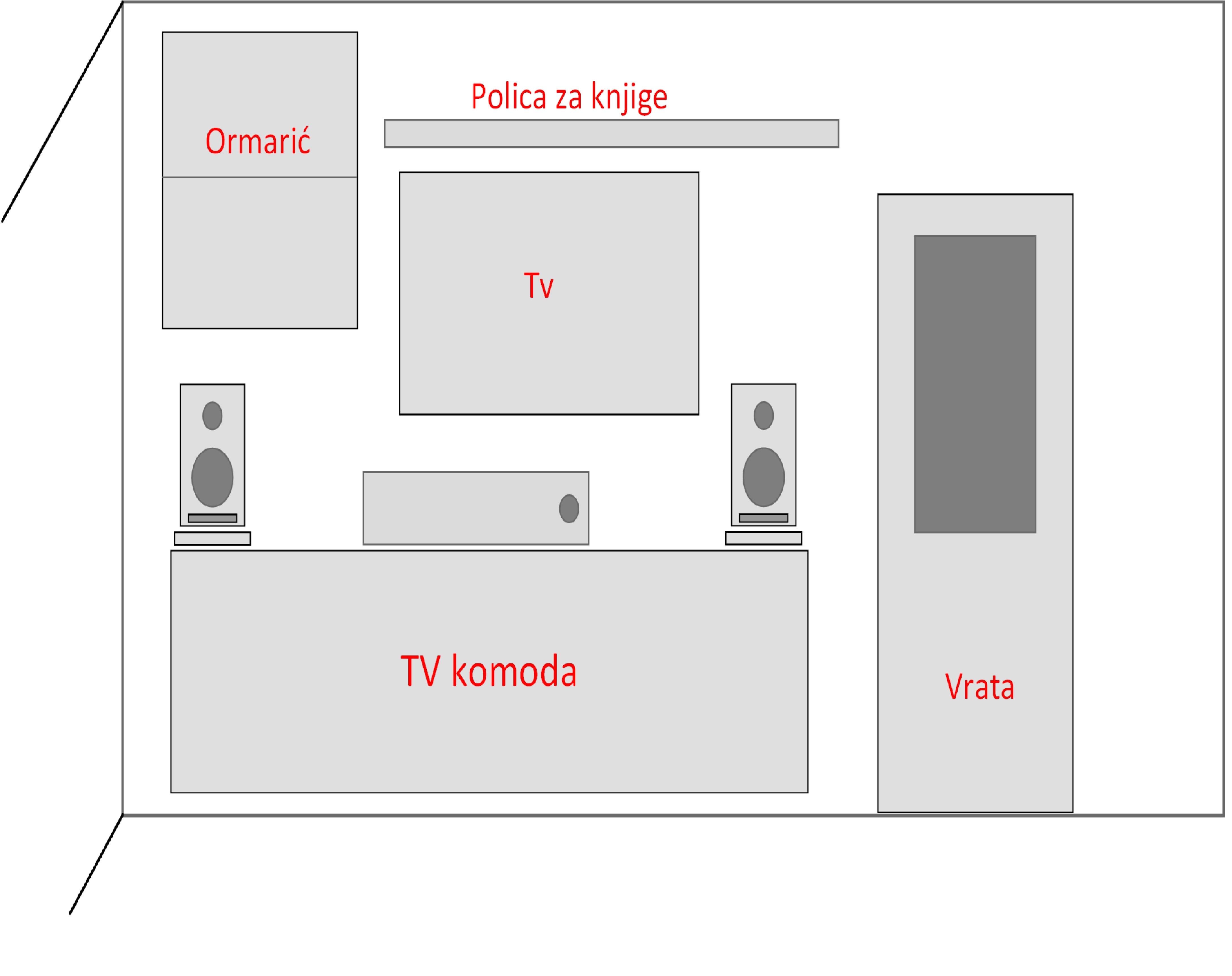

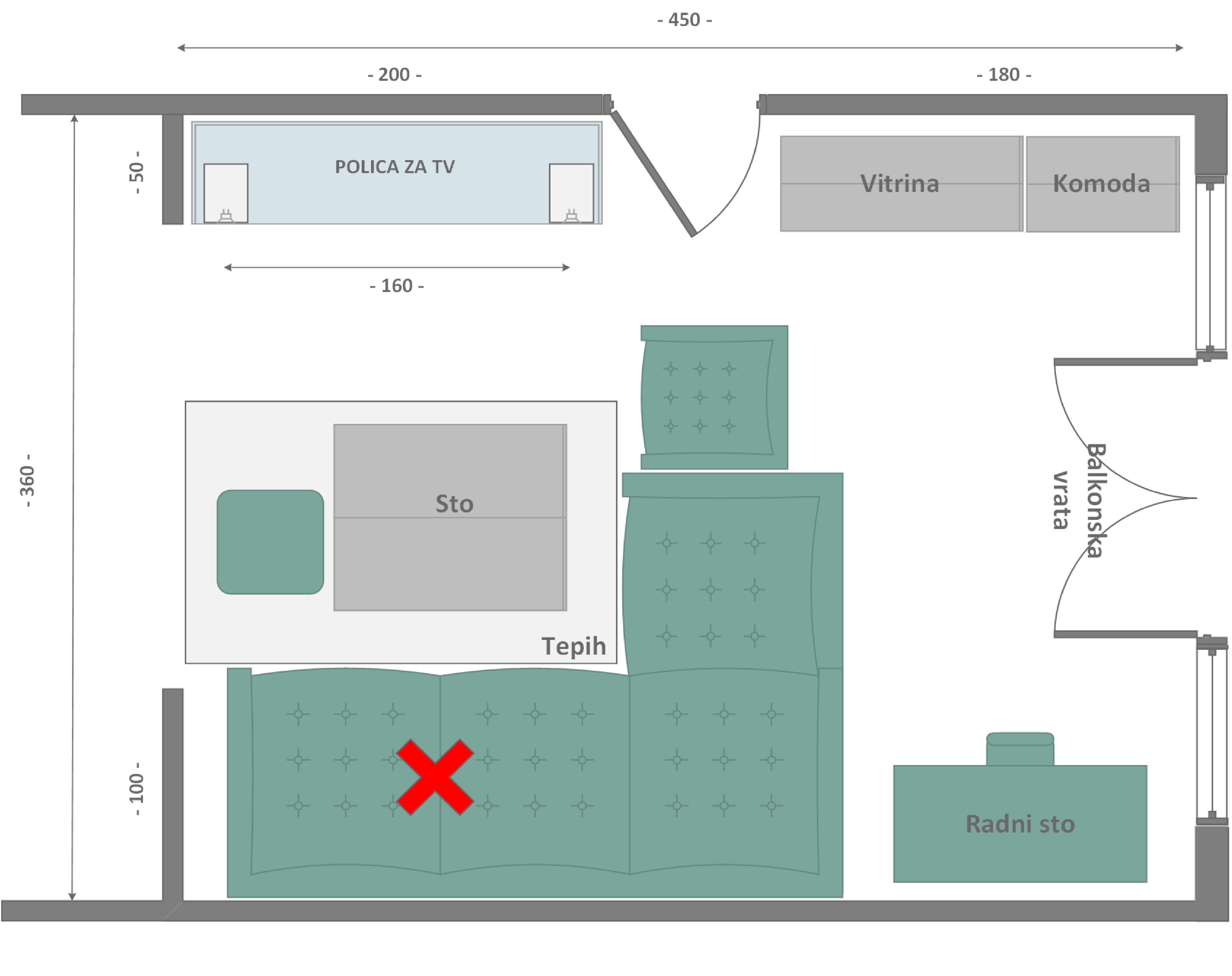

elefterije Posted December 16, 2021 Report Posted December 16, 2021 Pozdrav svima, Preselili smo se u novi prostor pa su došle na red i moje želje. Od opreme trenutno nemam ništa i sistem se gradi od nule. Počeću sa slikama, skicama sadašnjeg prostora, rasporeda stvari i kako sam ja to planirao da smestim tj. kako to mora da bude. Planirana kupovina: pojačalo, zvučnici i nešto kasnije strimer. Budzet za sve skupa je 1300e. O prostoru. Soba je, kao što se vidi na slici okolo 16m2, sa tim što je na jednoj strani otvoren prostor tj. druga prostorija. Zvučnici bi, za početak, stajali na komodi, na mini stalcima a kasnije ću izraditi adekvatne stalke koji će biti oslonjeni na pod. Kako se nema puno mesta jedino rešenje su bookshelf zvučnici i to ne prvelikih gabarita. Zvučnici bi bili udaljeni jedan o drugoga 160cm i pomereni od zadnjeg zida otprilike 20cm. Quote

Aleksandar75 Posted December 16, 2021 Report Posted December 16, 2021 Mesto koje je predviđeno za zvučnike je samo po sebi toliko loše da sumnjam da iko može da ti da smislenu preporuku. Možda je bolje da pogledaš neke modele predviđene za montažu na zid Quote
Nixie Posted December 16, 2021 Report Posted December 16, 2021 Šta je tu je, iz kože se ne može. Traži neke male zvučnike koji će se uklopiti tu. Kompresione skoro pa niko i ne pravi, znači bassreflex sa prednje strane po mogućstvu. Možda i neke aktivne, kako bi bilo sve kompaktnije. Quote
CJbolland Posted December 16, 2021 Report Posted December 16, 2021 Na zid bi ih montirao ili koristio plafonske nosače. Stavljanje zvučnika na tv komodu bih izbegao ako je moguće. Quote

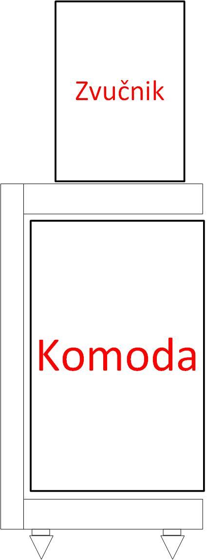

elefterije Posted December 16, 2021 Author Report Posted December 16, 2021 Hvala ljudi na savetima. Sve uzimam u razmatranje. Zvučnici ne bi stojati direktno na komodi, stojali bi na stalcima. Zaobišao bih komodu skroz. Otprilike ovako sam nešto zamislio: Quote
Nixie Posted December 16, 2021 Report Posted December 16, 2021 Ma jok, zidni nosači su bolje i jeftinije rešenje. Ima na kraju i onih sunđerastih podloga za male zvučnike da ne prenose vibracije na podlogu. Quote

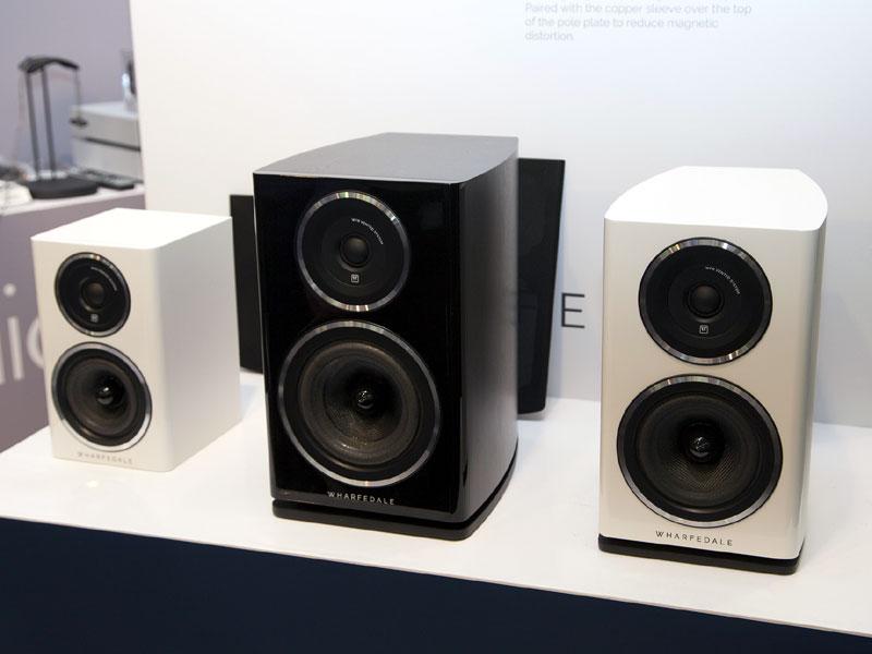

Nixie Posted December 16, 2021 Report Posted December 16, 2021 Wharfedale Diamond 11.0 ili 11.1 su za sitne pare mnogo dobri zvučnici, ako se ne bojiš onih mojih prepravki, svi detalji su na forumu. 11.1 - važi se poslednja šema skretnice. Bassreflex otvor 11.0 je pozadi, ali mogu ići na 10-15cm od zida jer to je mali basić od 4" i on ne može da tutnji sve i da oće. 11.1 imaju bassreflex otvor dole, s onom pločom koju treba odmaći odstojnicima umesto 5mm da bude 9-10mm. Oni imaju malo veći potencijal da tutnje, veći su duplo i basić je 5", ali nisam primetio ništa preterano u tom smislu tokom isprobavanja. Ako bi se to i deslo, onda vratiš razmak donje ploče na 5mm po fabrici. Čak mi se više sviđa manji model kako zvuči, samo što je onaj veći glasniji i jači. Oba su dostupna u beloj boji. I ostane ti dosta za ostalu opremu, da ne kažem kablove. Od jeftinijih, VDH CS122 bez razmišljanja, po 1,5m plafon. Ili CS12 pa se malo uplete, ako jeftinija opcija. Quote
Nixie Posted December 16, 2021 Report Posted December 16, 2021 Levo je 11.0, desno 11.1, u sredini valjda 11.2 Quote
elefterije Posted December 16, 2021 Author Report Posted December 16, 2021 18 minuta ranije, Nixie said: Ima na kraju i onih sunđerastih podloga za male zvučnike da ne prenose vibracije na podlogu. Imam sada te sunđere, koristio sam ih kada sam isprobavao Elac-e. Smire (smanje vibracije i rezonovanje komode) u nekoj meri i ne budu basovi tako naglašeni ali , po mom ukusu, to i dalje pravi problem. Otići ću da poslušam Wharfedale prvom prilikom kada budem mogao. Ne bojim se prepravki, imam alata, instrumente. 25 minuta ranije, Nixie said: mali basić od 4" i on ne može da tutnji sve i da oće Da li bi ovo važilo za većinu zvučnika? Ako jeste, onda bih gledao samo zvučnike sa manjim drajverima. Hvala. Quote

misko1989 Posted December 16, 2021 Report Posted December 16, 2021 Ovaj levi zvucnik sa tim zidom uhh... bas lose. Tu ne vidim resenje osim rusenja zida Moje iskustvo i to sa pomenutim kompresionim tipom zvucnika je da vole zid iza blizu (sto se tice basa) ali bas traze taj prostor levo i desno od zvucnika (~87 cm u mom slucaju). Kako se ponasaju kutije sa bassrefleksom napred ne znam. Znam samo da je pozicija zvucnika manje vise neverending story i 100% stvar kompromisa ako je u pitanju dnevna soba. Sto se nosaca i podloge tice, meni zvucnici stoje na dve odvojene kallax police i na 3 aksijalna lezaja - LINK sa nekim O ring gumicama preko i to je skroz ok resenje. A nije da nisam probao posebne stalke i razne druge podloske (nista komercijalno i skupo doduse). Quote

Margione Posted December 16, 2021 Report Posted December 16, 2021 3 hours ago, elefterije said: Da li bi ovo važilo za većinu zvučnika? Ako jeste, onda bih gledao samo zvučnike sa manjim drajverima. Po meni, jedini način da se u tvojoj prostoriji izbegnu neželjeni efekti basa, ukoliko BOSE sistem nije opcija, kao što je preporučio kolega Surokvl, je da se uzmu zvučnici sa manjim (~5") drajverima, bez obzira na poziciju bas reflex-a, jer 50 cm širine police je sasvim dovoljno za dobro pozicioniranje zvučnika od zadnjeg zida. Bočni zid je taj koji će ti stalno praviti probleme, ali bi on možda mogao nekako da se istretira. Zvučnike koje bih ja na tvom mestu razmatrao su Triangle Borea BR02 ili PSB Alpha B1. Quote
