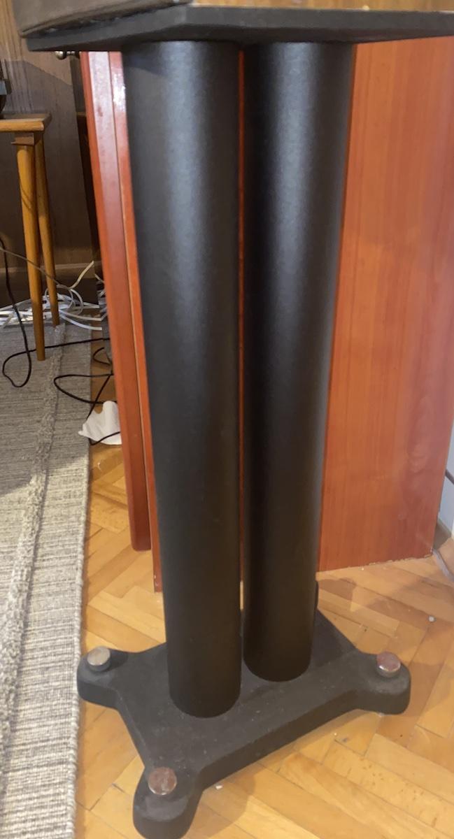

Nixie Posted November 18, 2021 Report Posted November 18, 2021 Sistem u izgradnji, stalke si pretpostavljam sam pravio? Quote

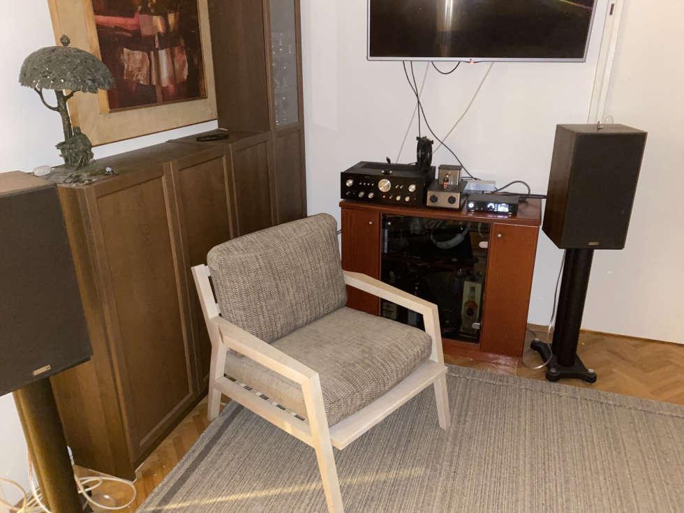

damic Posted November 18, 2021 Report Posted November 18, 2021 Ponekad je dijagonalno pozicioniranje zvucnika dobra opcija, smanjuju se sobne rezonanse. https://hifiauditions.wordpress.com/2019/09/15/diagonal-speaker-placement/ Quote
B.R. Posted November 18, 2021 Author Report Posted November 18, 2021 26 minutes ago, Nixie said: Sistem u izgradnji, stalke si pretpostavljam sam pravio? Nisam. Stalci su kupljenii, naruceni po dimenzijama u Gorjem Milanovcu. Mogao sam i sam da ih napravim, ali i to zahtevalo odlazak na milion razlicitih mesta po materijal, secenje, masinsku obradu, finisirane, a sve u vreme korone. Tako da je ovog puta taj deo preskocen. A prevagnula su i livene stope, koje opet niije nemoguce napraviti u tom oliku, ali je dodatnih 100 km voznje okolo dok se sve ne zavrsi. Quote
B.R. Posted November 18, 2021 Author Report Posted November 18, 2021 8 minutes ago, damic said: Ponekad je dijagonalno pozicioniranje zvucnika dobra opcija, smanjuju se sobne rezonanse. https://hifiauditions.wordpress.com/2019/09/15/diagonal-speaker-placement/ Ovde je to ilo jedino dobro resenje, glavni deo sobe je kvadratan 4,16x4.20, visine 2.60. Sa pozicijom prolaza ka trpezarii, i ulaznih vrata kada su otvorena doija se znato veca sirina prostora iza zvucnika, a i nema paralelnog zida iza slusaoca, sto je u malim soama prednost. U sustii, najveci prolem predstavlja spoljni zid koji je ceo u staklu, ali je ovako uspesno zaoidjen veci deo prolema. Dodatno, u prostoru je primennjeno nekoliko trikova, od kojih se samo neki vide na ovim slikama. Bolje i ilo da uradiim panoramski snimak, bilo bi razumljiviije sta je i kako postignuto. U sustini, deo se vidi na levom zidu, koji je ormanima podeljen u dve ravni po dubini, pa umesto jedne refleksije cele povrsine ima vise nih. I na suprotnom zidu je sliicna situacija, samo je roj ravni znatno veci. Ako je neko zainteresovan da cuje kako to izgleda, tu sam. 2 hours ago, ab said: И позиција слушања To je samo pozicija za odlaganje fotelje, posledica toga sto se protor koristi i kao porodicni zivotni. Ta fotelja nije teska, okrene se i postavi na idealnu poziciju u sweet spotu, kada se u prostoru samo slusa muzika. Quote

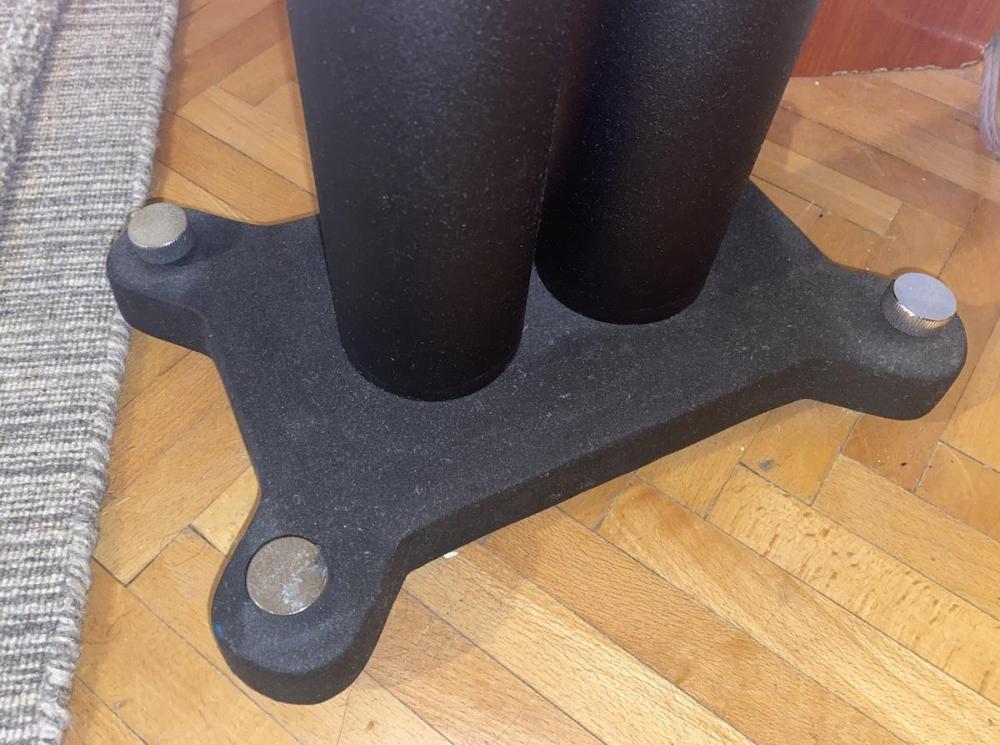

Nixie Posted November 18, 2021 Report Posted November 18, 2021 24 minuta ranije, B.R. said: A prevagnula su i livene stope Znači tako je spustio težište, velikom masom. Dobra ideja, obično stave čelični lim malo većih dimenzija zbog stabilnosti. Quote
nesone Posted November 18, 2021 Report Posted November 18, 2021 Kolika je tezina stalaka? Ako nije problem koja fotografija stalaka samih, i donje ploce da vidimo. Uzivaj u sistemu. Quote
giZ_Mo Posted November 18, 2021 Report Posted November 18, 2021 Фотеља је прелепа, ал' где је грамофон? Quote
B.R. Posted November 18, 2021 Author Report Posted November 18, 2021 5 hours ago, Nixie said: Znači tako je spustio težište, velikom masom. Dobra ideja, obično stave čelični lim malo većih dimenzija zbog stabilnosti. Vizuelno izgleda daleko teze nego sto je u stvari. nniisam na to oracao paznju kada sam narucvao, ali odlivci su suplji iznutra, deljina zida je recimo 10mm. za opvu namenu vise nego dovoljno, i vro su stailni tako da prolema nema. Da pravim stalke, postoji barem nekoliko resenja koja mi ovako, na rzinu padaju na pamet za stabilne, i teske stope. Reciimo debela celicna plocevina secena na waterjetu. Tu postoji neko ogrannicenje u debljini celika koju waterjet moze da sece (sve mi se cini da je negde 15-20mm), ali uvek mogu da idu jedna dve tri ploce jednna na drugu, a da se dizajnom nateraju spojevii da izgledaju kao nesto sto si hteo, a ne kao greska Druga opcija je drvo, suplje sa donje strane, a onda postici masu recimo olovnom sacmom u elasticnom lepku u toj supljini, sto otvara igranje sa gomilom leope zabave vezane za prigusenje vibraciija. Quote
Nixie Posted November 18, 2021 Report Posted November 18, 2021 9 minuta ranije, B.R. said: sve mi se cini da je negde 15-20mm Dovoljno je to, da ne kažem i preterano. 8-10mm puna kapa. Quote
B.R. Posted November 18, 2021 Author Report Posted November 18, 2021 1 hour ago, nesone said: Kolika je tezina stalaka? Ako nije problem koja fotografija stalaka samih, i donje ploce da vidimo. Uzivaj u sistemu. Jel ovo pomaze? U sustini, od sviih stalaka koje sam video kod nas, ovi su izgledali najkvalitetnije. Zato sam ih i uzeo. 1 hour ago, giZ_Mo said: Фотеља је прелепа, ал' где је грамофон? Tu je, ne sekiraj se. Radim na privremenom nastavku police, koji ce da stoji na ovoj polici koja je trenutno tu, oslonjenn na antiviracione stope. Imace dva nivoa, sasvim dovoljno za sve sto trea da stane, a gramofon ce biti na gornjem nivou. Isecen je debeli furnir od kruske (tu sam se zilno zajebao, al ajd, kad volim da komplikujem, moglo je sve prosto), porucen je veci deo materijala za antiiviracione stope. U sustini, taj nastavak ce da stoji tu sve dok ne resim nove zvucnike, proverim koliko prostora ostaje za novu, finalnu policu i napravim je. Vec imam neke crteze, skidam dettalje sa raznih mesta, nno, otom potom. sam cu je praviti. Quote

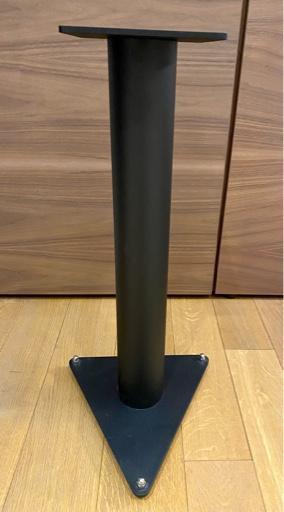

ab Posted November 18, 2021 Report Posted November 18, 2021 Колега је овде продавао сјајне сталке, није оглас више актуелан а надам се да ми неће замерити што качим фотку његових сада већ бивших сталака. Ја бих управо такве: Quote
djenka Posted November 18, 2021 Report Posted November 18, 2021 @ab Čini mi se da sam video upravo takve na KP. Quote
Spachek Posted November 18, 2021 Report Posted November 18, 2021 Imam iste takve, pravi i prodaje ih decko iz Krusevca, odlican kvalitet izradeSent from my SM-A530F using Tapatalk Quote
Nixie Posted November 19, 2021 Report Posted November 19, 2021 Da dobri su ovi, video sam ih par puta uživo. Quote

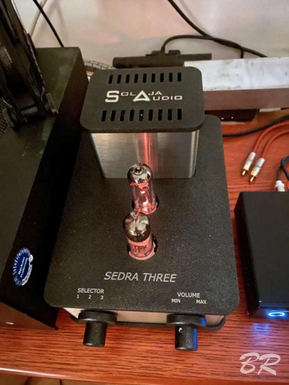

bkrmar Posted November 19, 2021 Report Posted November 19, 2021 A šta je plan za pojačalo? Mislim da je RME / Sedra dobar kombo za neki nCore (npr NC252MP) snagaš. Quote
B.R. Posted November 19, 2021 Author Report Posted November 19, 2021 Pojacalo bi trebalo da stigne sledece nedelje. Isti izvor kao i Sedra, Solaja HPA250, hibridno pojacalo, 2x6N6P i 2xEL84 u pobudi, + izlazni tranzistori. da odvojena toroidna trafoa, za lampaski i pojacivacki deo, sve u svemu, sa obzirom da znam ko pravi, nema greske. U sustini plan za ceo sistem postoji, mannje vise se znnaju i sve komponente do kraja, a postoji i neka iisplanirana dinamika. Posle pojacala, slede zvucniici, koji ce ukljuciti RAAL 64-10 visokotonac, + RAAL know how sa mojim izvodjenjem stolarije. Iza toga kada budem nasao optimalni polozaj zvucnika sledi nova uza polica, (moram da znam za toliko uza, pa zato za sada ide privremena) sa vrlo krutim skeletom, i policama oslonjenim preko prigusivaca viracija koje cu sam da pravim. Sledeci koraci su plinnth za gramofon, i doro pretpojacalo za isti (neke ideje vec postoje, no videcemo), opet domace. Za kraj ostaju nove slusalice, vec se zna i koje, ii pojacalo za njih, o kome ce jos da se pregovara. KAda ce se desiti ovaj deo price zavisi od nekih privatnih stvari, mozda ce se pomeriti znatno napred, ako sve ude u redu. Quote
