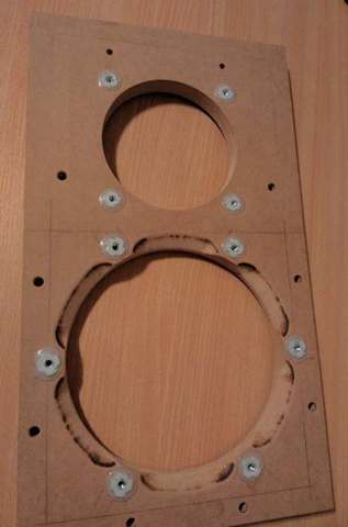

dj.nik Posted December 16, 2020 Report Posted December 16, 2020 Motanje zavojnica iziskuje i znanje i veštinu. Nije broj namotaja presudan za vrednost induktiviteta već jedna složena matematika odnosa prečnika, širine kalema, debljine žice i konačnog oblika - preseka zavojnice. Fizički, teško je i tanju žicu namotati čvrsto, bez vrludanja kojim se stvaraju vazdušni procepi time i nejednaka induktivnost (gubici) u kalemu a kamo li motati iste sa debelom žicom. Mislim da ti je već preporučena firma 'Fini namotaji' koja će ti uraditi kalemove baš onako kako treba. Što se tiče tačnosti kalemova, postoji i jedna naprava elektronska, zove se LCR metar. Ta naprava ume da meri sva tri elementa korišćena u pasivnim skrenicama. A kod dodavanja još jedne ploče za bass jedinicu - nije loše ali u tom slučaju na osnovnoj ploči seci veći otvor od prečnika predviđenog da se montira zvučnik. Tunel iza bass jedinice nikako nije dobar po zvuk. Ne ulazim u to da li je ili ne konstruktor kutije u proračunu skretnice uzeo u obzir poravnatost bobina dve ili više zv. jedinica. Evo i jednog odličnog primera kako dobar samograditelj rešava tunel na prednjoj ploči Quote
