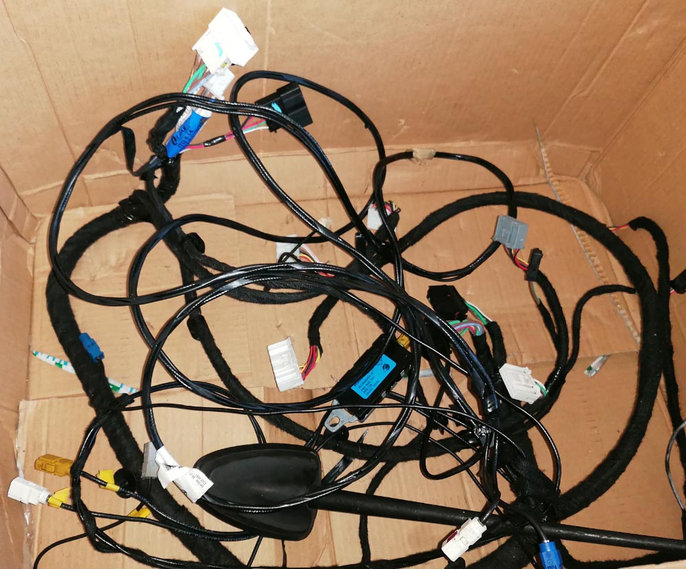

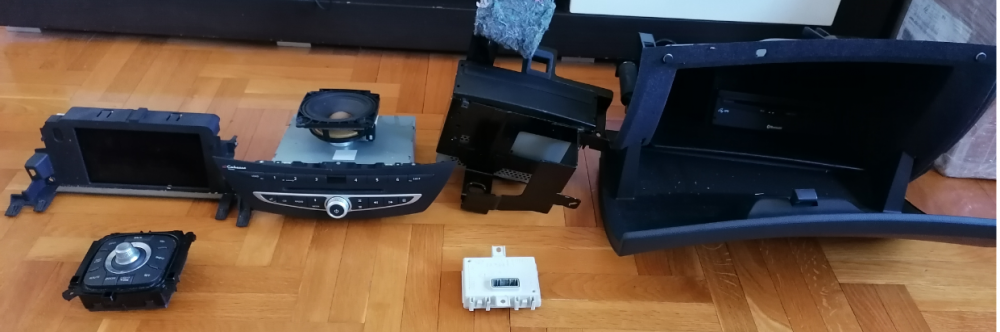

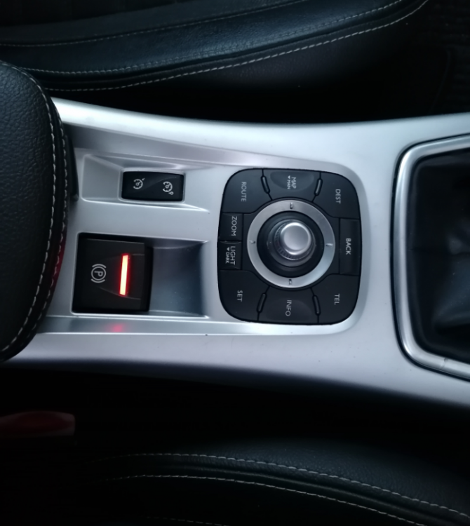

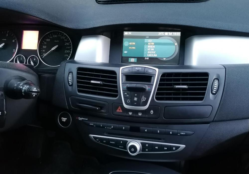

remark Posted September 29, 2020 Report Posted September 29, 2020 Pozdrav svima, hteo bih da prenesem iskustva sa ubacivanjem Cabasse tronic gps audio sistema u mojoj Renault Laguni 3. Naime, kod mene je bio običan audio sistem i mali displej bez navigacije. Kupio sam sve delove koji su potrebni za Cabasse tronic sistem: U principu odlično je rešeno, nema budženja, postoje konektori i nosači za sve, bitno je da dobijete sve kablove. (i šrafove, meni nije poslao )Neki okvirni spisak delova je:CD HeadUnit 6CDGPS CD&Bluetooth unitAmplifier&Tuner UnitDisplejModulator-emulator displeja, nemam pojma šta je (mala bela kutijica - tu se nabada stari konektor displeja)Džojstik--kontroler kod menjačaKaseta suvozača sa nosačima za GPS CD&Bluetooth unit i Amplifier&Tuner UnitAntena sa GPS-om i kablovi, ima i neko pojačalce koje se montira na C stub. (mali plavi uređaj sa slike kablova)Centralni zvučnik (na sredini instrument table)Kaaabloooviii sa konektorimaKonzola sa komandama klime i ventilacije (ovo nisam znao da mora, sa ovom starom ostane rupa ispod displeja)E sad, zvuk.. primetno bolji!!! Da mi je neko rekao da može biti tolika razlika u zvuku na istim zvučnicima ne bi verovao. Veoma sam prijatno iznenađen! Quote

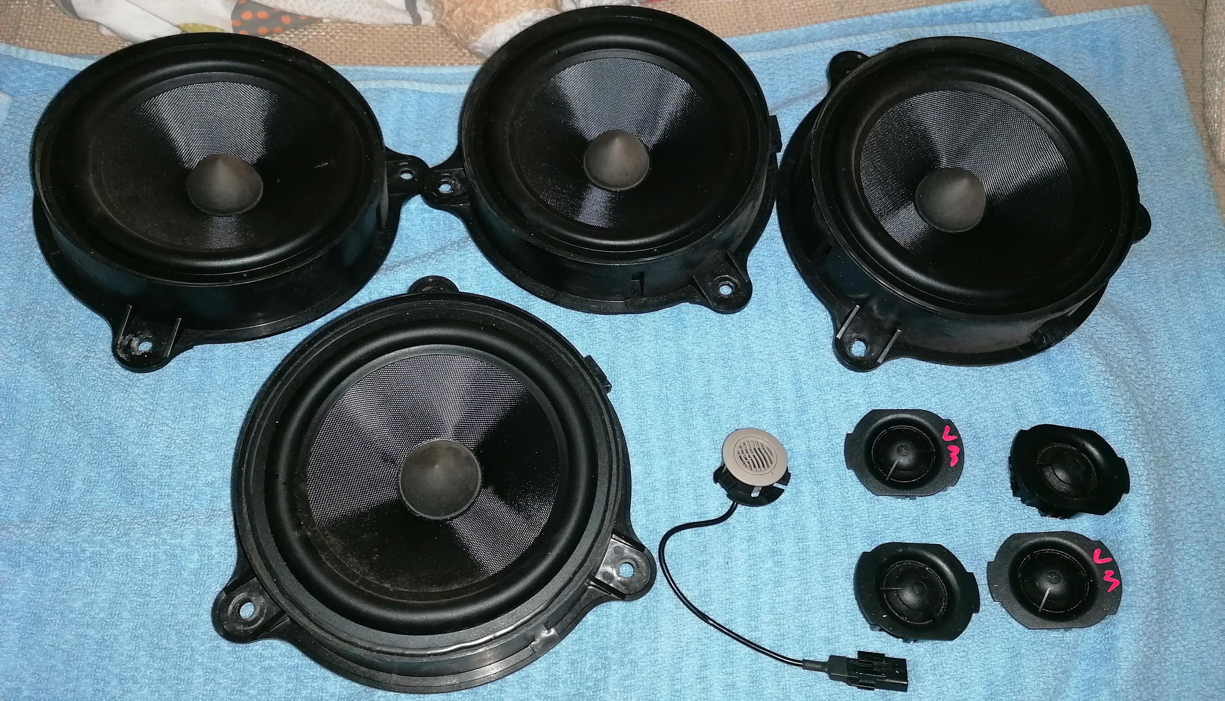

remark Posted September 29, 2020 Author Report Posted September 29, 2020 E sad na red dolaze i zvučnici. Stari zvučnici su obični sa papirnim membranama i onim "sunđerastim" vešanjem. Na Cabasse sistemu zvučnici deluju mnogo ozbiljnije: Jedino mi je nejasno kako na svim tim fabričkim zvučnicima budu tako mali magneti. I neki pionirčić najjeftinije klase ima bar duplo veći i teži magnet. Quote
remark Posted October 6, 2020 Author Report Posted October 6, 2020 Zamenio sam i zvučnike, na basu se dobila zetegnutost, dubina je slična ali je sada bolja kontrola i nema probijanja bas zvučnika tako da može lepo da se sluša i na većim glasnoćama. Na visokim tonovima je primetna razlika, totalno druga priča. Što je bilo i za očekivati upoređujući visokotonce, stari su imali dosta manju kalotu i nisu imali kalem u skretnici. Quote

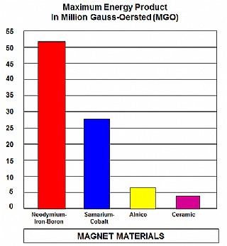

Nixie Posted October 6, 2020 Report Posted October 6, 2020 On 29.9.2020. at 15:52, remark said: Jedino mi je nejasno kako na svim tim fabričkim zvučnicima budu tako mali magneti. I neki pionirčić najjeftinije klase ima bar duplo veći i teži magnet. Neodimijum magneti umesto keramičkih. Samo moli boga da su dobro zaštićeni od korozije. Quote
Iron man Posted October 6, 2020 Report Posted October 6, 2020 I od grejanja i vibracija. A nisu u kolima. Quote

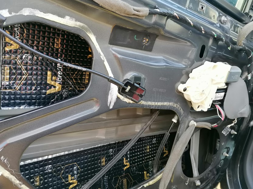

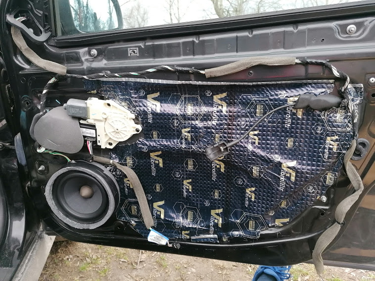

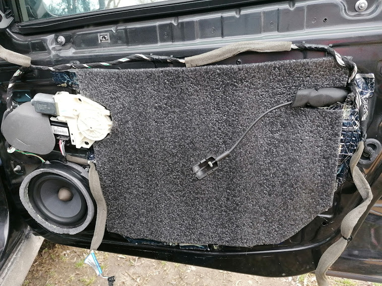

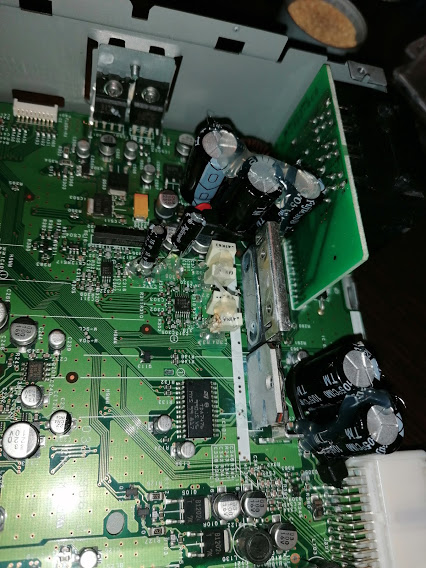

remark Posted January 23, 2021 Author Report Posted January 23, 2021 Dakle, zadnji zvučnici sviraju tiše, nemaju bas, služe samo da upotpune zučnu sliku za putnike pozadi, a opet da ne pokvare zvuk ovima napred. U međuvremenu sam malo doradio Cabasse pojačalo u kolima (koje se inače nalazi u kaseti ispred suvozača, HU je samo CD charger i kontrole), dodao bolje i veće elektrolitske kondenzatore, i povećao kapacitet na ulaznim blok kondenzatorima, dobijen je bolji odziv bas signala. Nakon toga "tandrkanje" u vratima se dodatno pojačalo pa sam rešio da dampiram vrata. Nakon lepljenja alubutil folije zvuk se ozbiljno popravio, ali je i dalje pri većim glasnoćama dolazilo do neželjenih zvukova iz vrata. Tada sam u Uradi Sam kupio neku jeftinu Thermosilent izolaciju debljine 5mm i dodao je na vrata (vidi sliku), ona je valjda dodatno ublažila vibracije i "pritisnula" tapacirung vrata tako da su ti neželjeni zvukovi nestali. Sada sam prezadovoljan dobijenim, ovaj Cabasse sistem zaista daje mnogo, visoki i srednji tonovi su odlični, bas je sada veoma dubok i čvrst, naravno nema onog najnižeg basa koji trese ceo auto kao sa vuferom, ali mi to ne nedostaje. Postoji centralni zvučnik na sredini instrument table, mislim da se pokazao kao veoma korisna stvar jer ne dolazi do gušenja srednjih tonova koji inače dolaze iz zvučnika u vratima. Quote
