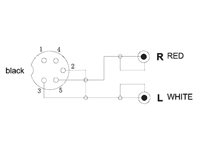

TekManijak Posted January 24, 2020 Report Posted January 24, 2020 Treba mi pomoc u vezi pravljenja kabla din konektor na rca. Imam stari (grundig) Din interkonekt 5pin - 5pin dobijen uz grundig pojacalo i tjuner. Hteo bih od tog kabla da jedan din konektor zamenim sa rca konektorima ali mi nije jasno kako to uraditi. Na din konktoru imam tri zice: srednji pin je (pretpostavljam) masa: 4. pin je crvena zica i 5 pin je zuta zica. Moze li to nekako da se prespoji na rca konektore? Quote
mdragoslavm Posted January 24, 2020 Report Posted January 24, 2020 Koji pojacavac i koji tjuner? Quote
TekManijak Posted January 24, 2020 Author Report Posted January 24, 2020 Crvena i zuta zica su mi jasne, ali i ne shvatam sta da radim sa masom. Kako masu da zalemim na oba rca konektora kad imam samo jednu zicu za masu? @mrdragoslavm I pojacalo i tjuner su 7200 s tim sto sam pojacalo poklonio jos pre godinu dana tako da mi tjuner stoji neiskoriscen zbog nemogucnosti da ga spojim na rca ulaze. Quote
Mos Posted January 24, 2020 Report Posted January 24, 2020 Masa ide sa jednog i drugog cinca na 2 na petopolcu. Quote
TekManijak Posted January 25, 2020 Author Report Posted January 25, 2020 7 hours ago, Mos said: Masa ide sa jednog i drugog cinca na 2 na petopolcu. Da samo sto meni u tom slucaju fali cetvrta zica. Moram li i novi kabl da stavim umesto starog? Quote
simass Posted January 25, 2020 Report Posted January 25, 2020 Pozdrav.Ne fali ti četvrta žica...mase levog i desnog kanala od rca konektora uvežeš i zalemiš,time si dobio masu ,levi i desni kanal..dakle tri žice...prosto Quote
TekManijak Posted January 25, 2020 Author Report Posted January 25, 2020 Po cenu da ispadnem glup, ali ja i dalje ne razumem kako spojiti dve mase sa rca konektora na jednu žicu. Treba li da ubacim komad žice koji će prespojiti masu od jednog do drugog rca? Quote
sondek Posted January 25, 2020 Report Posted January 25, 2020 Nadjes dva Rca kabla po izboru,po mogucstvu bolja.U svakom od njih inas dve zice.Signal na signal,a mase zajedno na pin za masu na petopolcu.Inace petopolac je namenjen da provodi i OUT signal za tape,tj snimanje.Odatle 5 pinova.Ja se ceo zivot bakcem time uz naim pa se moji drugari nalemiše,fala im.Nadji samo nekog ko ima wbt kalaj ili jos bolje kupi lemilicu,da ne smaras ljude kao ja Taj raspored pinova moze biti razlicit na dinovima,kod naima je ovako kao na slici(tjunerski ulaz je ono sto ti treba).Oni samo kanale obelezavaju sa 1 i 2,ali to je ustvari Left i Right.Proveri samo sa nekim da li je taj raspored i kod tebe. Ps.limitirajuci faktor za petopolce je debljina izolacije tj kabla. Quote

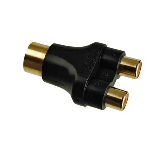

zek Posted January 25, 2020 Report Posted January 25, 2020 A možda da nabaviš ovakav adapter ili ako si iz Beograda, može Kanibal da ti napravi kabl kakav želiš, ili kod njih da kupiš odgovarajući kabl i DIN i cinch utikače pa sam napraviš, mada ako je za tjuner i onaj što je zflazar preporučio je dovoljan. Quote

TekManijak Posted February 1, 2020 Author Report Posted February 1, 2020 hehe, napravio sam uzbunu ovde bez veze. Tek kad sam presekao stari din kabl video sam da ipam ima 4 zice (a ne tri kako sam tvrdio). Tako da sada nije nikakav problem da se stave cincevi. Kabl sam osposobio da radi ali je jako lose zalemljeno jer su stari cincevi bili zaliveni plastikom, mez mogucnosti demontaze. Ako neko ima preporuku za jeftine cinceve koji mogu da se kupe u NS-u neka javi. Za sada sam video da ima rean po ceni od 210 i 330 din. Rean vec imam na jednom cordial interkonektu pa bih rado probao sa nekim drugim. Da naglasim da je kabl namenjen za tjuner tako da mi se ne isplati da bacam pare na skuplje varijante. Quote
