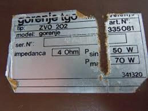

Kulin Ban Posted October 7, 2019 Author Report Posted October 7, 2019 za početak, koja je snaga pojačala i impedanca jer ova na prodaju nema uza se zvučnike pa jelte, morao bih nabaviti neke a onda i znati koja snaga i impedanca Quote
Kulin Ban Posted October 7, 2019 Author Report Posted October 7, 2019 uspio sam nešto naguglat, ali nisam siguran izgleda da idu uz nju ove gorenje kutije od 70 w na 4 Ohma da li je to tačno? da kupim slične? Quote

giZ_Mo Posted October 7, 2019 Report Posted October 7, 2019 48 minuta ranije, Kulin Ban said: da kupim slične? Да, то су те кутије, купи сличне. Quote

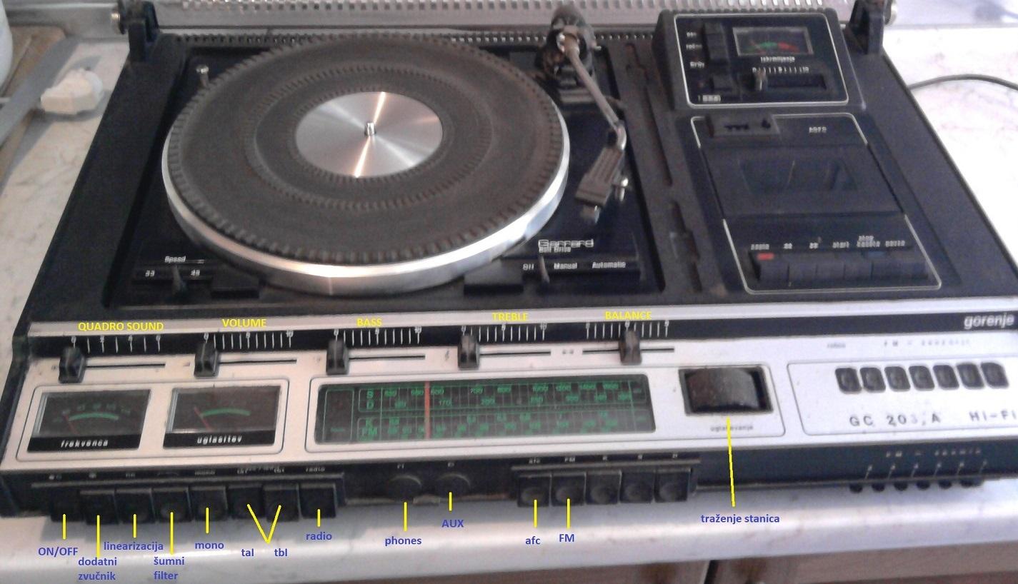

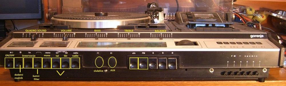

Kulin Ban Posted October 7, 2019 Author Report Posted October 7, 2019 dok se neko ne uključi da ja nastavim dalje našo sam neke slike, pa malo pregledao i editovo nejasno mi šta znači ovo taI i tbI (tipke 6 i 7) i ima posebno priključak za njih je li to možda ulaz za spajanje vanjskog uređaja (deka, mobitela, laptopa...) Quote

Ljuba Grozni Posted October 8, 2019 Report Posted October 8, 2019 Ako vec kupujes obrati paznju na dugme za trazenje stanica zato sto kod GC 201 i 203 promenljivi kondenzator blokira pa ili pukne konac od skale ili ne mozes da promenis stanicu , mehanika kasetofona nikad nije bila dobra , osetna nestabilnost brzine ,los capstan ,glava loseg kvaliteta ,gramofon u okviru budzeta , medjutim tjuner i pojacalo su svetle tacke , vrhunski potenciometri , na putu signala crvene iskre ,ROE i ERO MKP ,mogu se osekivati problemi sa senzorima , ali se to lako resava promenom ic SAS 580 i 590 , koji su ako se dobro secam u podnozjima pa nema lemljenja ,dugme TA gramofon ,TB kasetofon ili magnetofon,dakle mozes koristiiti i spoljne izvore zvuka AFC je automatska kontrola frekvencije zbog stabilnog rada na FM UKT opsegu ,zvucnici u dve varijante , sa WESTRA zvucnicima i Ei zvucnicima koji definitivno bolje rade , losa strana zvucnika je skretnica prvog reda pa je cesto dolazilo do pregorevanja visokotonca, cak i srednjetonca . U verziji sa Ei zvucnicima znacajno unapredjenje je bilo izbacivanje srednjetonskog zvucnika i sa postojecim elementima pravljena dvosistemska kutija i skretnica drugog reda.inace los zvuk je dolazio prvenstveno zbog zvucnika .Ovde u Beogradu ih je prodato mnogo ,ali nisu slavno zavrsile ,izlazni stepeni su iz fabrike izlazili sa lose podesenom mirnom strujom i simetriranjem ,gabariti neprimereni nasim sobama Quote

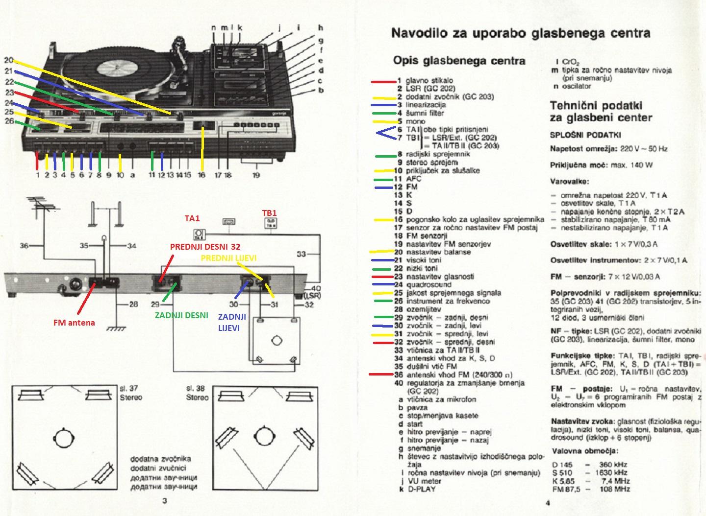

Kulin Ban Posted October 8, 2019 Author Report Posted October 8, 2019 radio mi je najmanje bitan, uopšte ga ne slušam bar 10-tak godina unazad, kako su se radio stanice pretvorile u čisti marketing sa tupljenjem mozga milionitim reklamama, program se pretvorio u reklame gramofon mi takođe, nije bitan iako imam 50tak sačuvanih ploča još odkako sam slušao na turandotu 42 u tinejđersko doba (crko gramofon, eno ga stoji ko suvenir), kasetofon bi volio da radi, jer imam takođe 100tinjak kaseta starih 30 i više godina, ali čisto sumnjam da će raditi, bar po tome kako ste opisali da je feleričan elem, ostaje da je ispravno pojačalo i ULAZ za onaj "hepek" BT receiver pa se kontam spajat mobitelom ili eventulano laptopom samo da saznam gdje je taj ulaz, gdje se spaja i koji je tip (vjerovatno onaj njemački DIN) te kako se aktivira s tipkama Quote
ZoranBG Posted October 8, 2019 Report Posted October 8, 2019 Kasetofon se da srediti, ali se moraju naci odgovarajuce gumice, roler i mora se ocistiti (mehanika i visekontaktni preklopnik za snimanje/reprodukciju) i podmazati osovine itd. i proveriti da li motor drzi brzinu. To je standardni servis, samo zahteva vreme nekog malo posvecenije tome. Jesu DIN ulazi. Zabodite DIN kabl (ili samo prikljucak) u neki od ulaza i pojacajte malo izlazni nivo, a zatim metalnim (odvijac, drzeci za metalni deo ili spajalica) dodirujte bocne pinove... na dva ce proraditi brum kada pogodite kombinaciju dogmadi i ulaza. Centralni pin je namenjen masi. Imate sheme na Internetu. Pazite, preklopnik izbora ulaza takodje moze da prekida od starosti i zaprljanosti/korozije. Quote

Ljuba Grozni Posted October 8, 2019 Report Posted October 8, 2019 15 minuta ranije, Kulin Ban said: a gdje je ?? leva strana uredjaja , tasteri Ta,Tb,Radio Quote
Kulin Ban Posted October 8, 2019 Author Report Posted October 8, 2019 On 10/7/2019 at 10:26 AM, Kulin Ban said: nejasno mi šta znači ovo taI i tbI (tipke 6 i 7) i ima posebno priključak za njih je li to možda ulaz za spajanje vanjskog uređaja (deka, mobitela, laptopa...) pa to sam ranije i pitao za šta služe i potrebno ih je istovremeno pritisnuti ?? Quote
