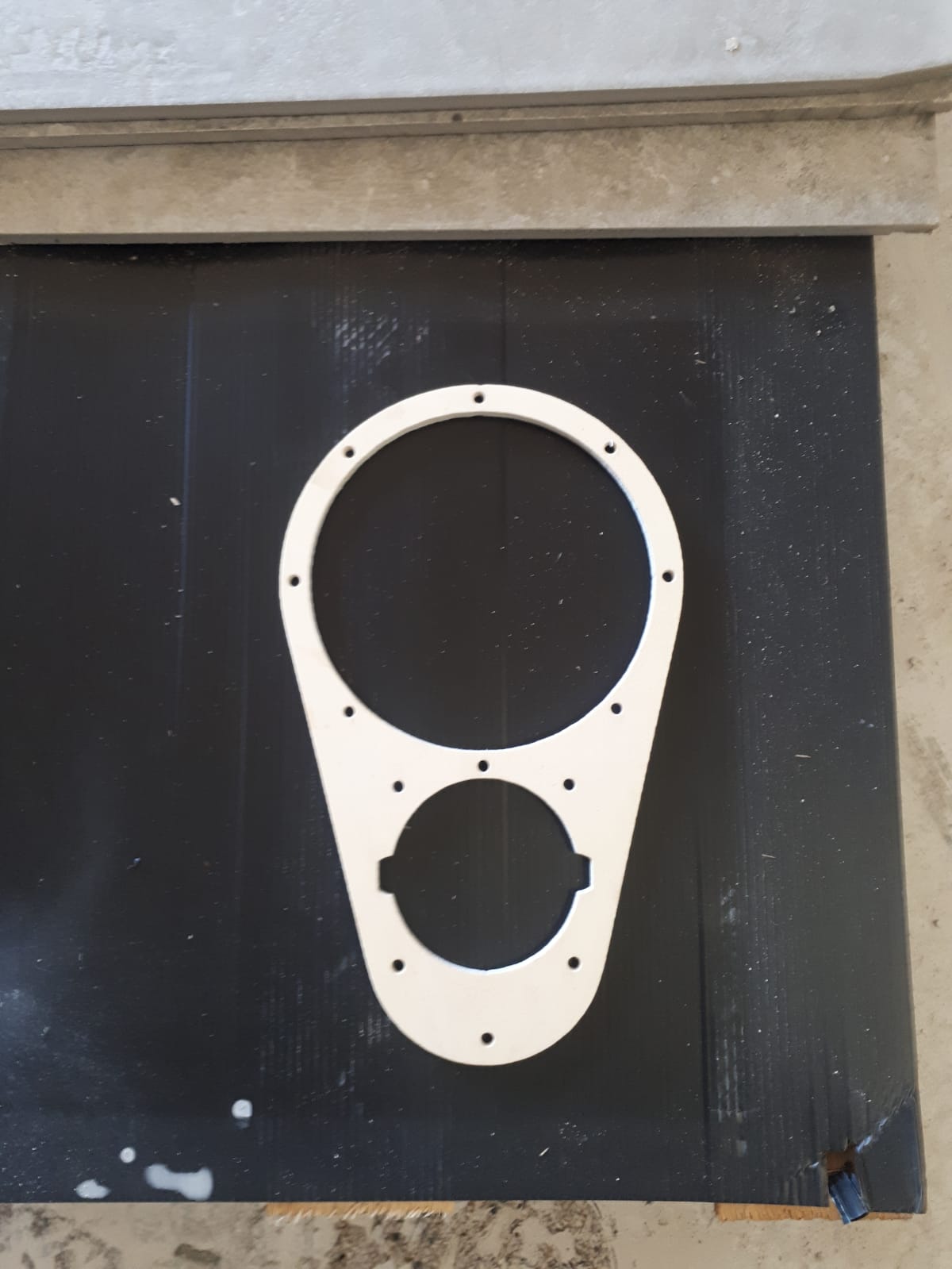

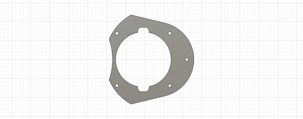

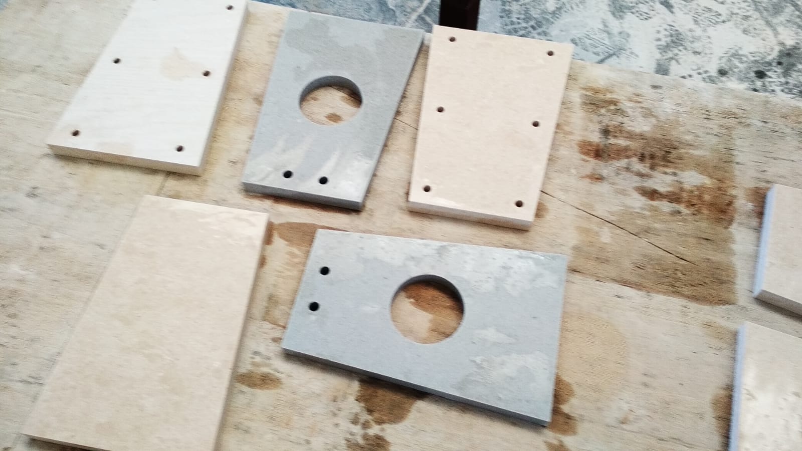

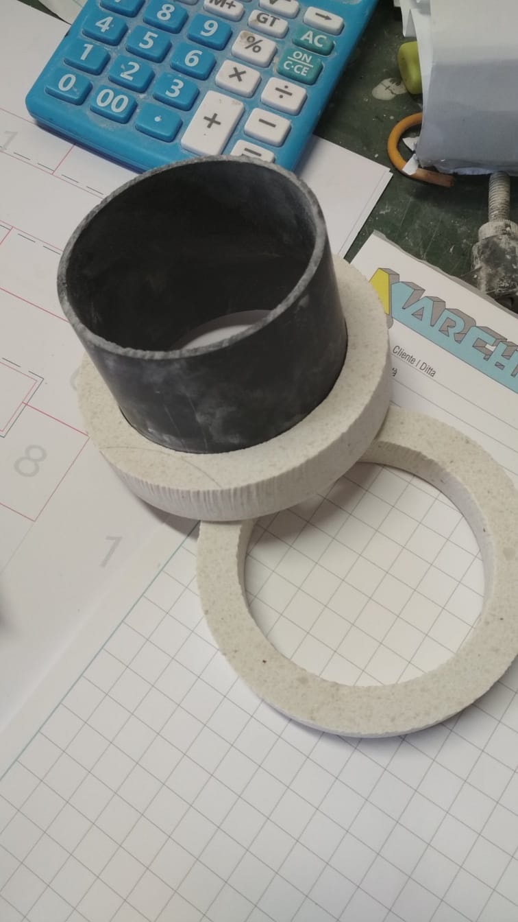

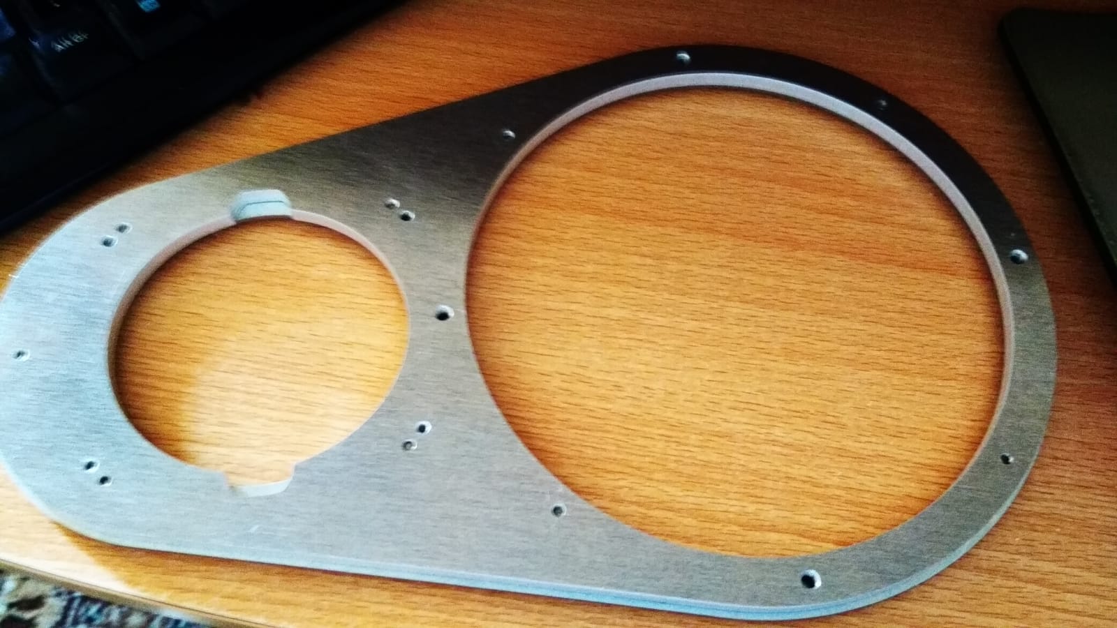

RADE Posted May 23, 2021 Author Report Posted May 23, 2021 Није да се не ради. На обе фотографије су комади резани џетом и ради се о прототиповима. Фотографија са више комада представља доњи део кутије и има 6 рупа за завртање базе кутије. Део са великом рупом у средини је део унутар кутије и две мање рупе служе за пролаз каблова обзиром да ће филтер бити доле. Горњи део нема рупа. Матријал је нека врста мермера и дебљине је 20 мм . Друга фотографија представља носач звучника који је замишљен као сендвич. Практично ће овај део, који је од мермера / 10мм/ и такође сечен џетом, бити залепљен за предњу плочу. Иза овог дела иде по димензијама сличан део, али урађен од алуминијума 5мм у који су урезани навоји и који ће бити залепљен са унутрашње стране овог дела са фотографије. Од горе долазе звучници и маска од алуминијума 2мм која покрива звучнике ......естатика. Као што каже мој другар Прле, естетика продаје ствар али је нико не плаћа. Од недеље сечемо и остале делове. Нацрти су спремни , и само чекамо да мајстор Беби нађе мало слободног времена. Quote
RADE Posted May 23, 2021 Author Report Posted May 23, 2021 Ово је део који служи да доведе у ниво високотонац са бас звучником.......бас је висок 8мм а високи 3 мм и онда оних 5мм рупе од мермерног дела до маске од алуминијума треба попунити. Шперплоча од 4мм и још нешто . Quote
RADE Posted May 23, 2021 Author Report Posted May 23, 2021 На предњој плочи се налази басрефлекс отвор који ће бити заобљен 15-20мм и иза тог отвора се наставља цев од пластике......и ту цев нешто мора да држи и то је то. Quote
RADE Posted May 23, 2021 Author Report Posted May 23, 2021 Мермерни носач звучника је претрпео одређене измене. Скраћен је по дужини за неких 10 мм чисто ради естетике и високотонац је померен према доле за 3мм. Иначе тај је комад резан чисто да видимо уживо а не на монитору стварне димензије комада. Обзиром да је маска од алуминијума око баса широка само неких 11 мм био је проблем вијака....М3 или М4 .....М4 има велику главу и естетски се не уклапа али је зато јак и због тога тај мермерни носач звучника исто као и алуминијумски од доле има 8 рупа . Практично 4 ће се видети а 4 /М4 / ће бити испод маске и практично ће они држати бас звучник док ће 4 видљива М3 бити декорација . Quote

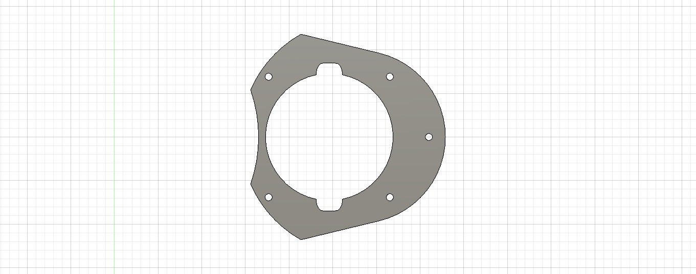

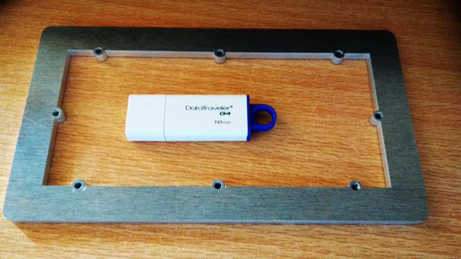

RADE Posted May 23, 2021 Author Report Posted May 23, 2021 Проблем монтаже панела са конекторима је решен са овим алуминијумским делом који ће бити залепљен са унутрашње стране и на њега ће бити заврнут панел са конекторима. На другој фотографији се види предња маска и носач од алуминијума. .....шта овде недостаје.....па делови који ће ове носаче држати на тачном месту на којем морају бити залепљени......нека врста носача носача Quote
RADE Posted May 23, 2021 Author Report Posted May 23, 2021 И још једна замимљивост....на задњој фотографији се види да је лим од доле нешто шири од алуминијумског који стоји горе.......па мора бити места за лепак. Иначе коначни отвор на предњој плочи мермера је шири за неких 0,5 мм од маске. Quote

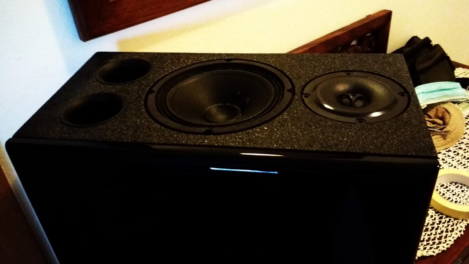

RADE Posted May 24, 2021 Author Report Posted May 24, 2021 Ово је основа будућег студијског монитора. Тренутно је пасиван филтер рез на 2800 хз, али радимо и на активи. Један од кандидата за излаз ће бити ни мање ни више него СТК 4132. Ко се још сећа енглеских појачала који су имали овај чип унутра а сви мислили да су цеви у питању. Топла препорука за озвучење ПЦ монитора......свет је поприлично напредовао од тада, можда је измишљена нека боља направа......у сваком случају треба проверити. Кошта 1200 динара. На фотографији под ознаком подне керамичке плочице је одсјај подних плочица у бочној страници звучне кутије......Мајстор Владимир није лоше окречио делове. Quote
