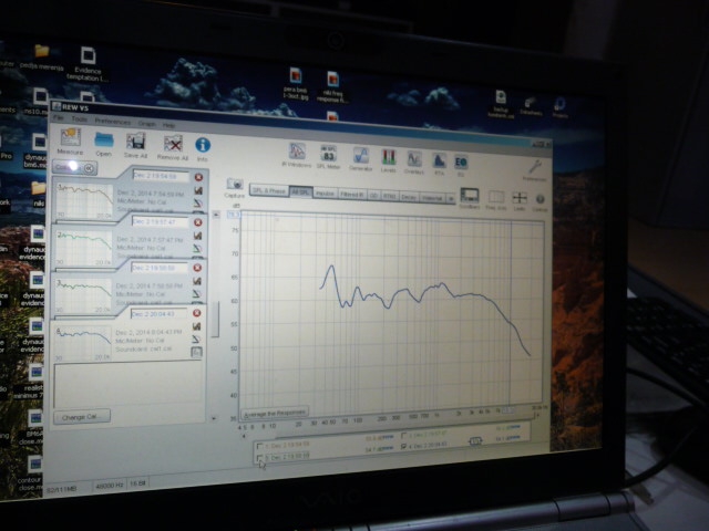

suca77 Posted December 3, 2014 Author Report Posted December 3, 2014 Posle vise mesecnog mucenja oko pozicioniranja na uvo novih zvucnika Dynaudio Focus 360 uradjeno novo merenje frekventnih odziva uz pomoc strucne opreme i osoblja i odredjene su pozicije zvucnika u prostoru onako kako nauka i matematicki proracuni nalazu a sve uz pomoc odgovarajuce merne opreme i odgovarajuceg softwer - a Problema i dalje ima ali su svedeni na podnosljiv minimum. Problem je i dalje na frekfenciji od 46 Hz gde ne mogu da se izborim bez odgovarajucih apsorbera , u pitanju je ravni deo zida sa leve strane koji je potpuno prazan i ne tretiran. Imam i nagli roll off na 100 Hz. Veoma je tesko izboriti se sa 80 m2 slusnog prostora Evo malo slika od sinoc Quote

damic Posted December 4, 2014 Report Posted December 4, 2014 .............. Problema i dalje ima ali su svedeni na podnosljiv minimum. Problem je i dalje na frekfenciji od 46 Hz gde ne mogu da se izborim bez odgovarajucih apsorbera , u pitanju je ravni deo zida sa leve strane koji je potpuno prazan i ne tretiran. Imam i nagli roll off na 100 Hz. Veoma je tesko izboriti se sa 80 m2 slusnog prostora ................ Sredjivanje basa je uvek najveci problem. Rupe ili nule obicno nisu jer se ne cuju, iako odmah upadaju u oci kad se pogleda grafik. Pikovi u niskom podrucju, recimo do 200Hz, se resavaju na nekoliko nacina. Prvi, pomeranjem zvucnika u sobi – naravno koliko je moguce, dok se ne dobije najpovoljniji odziv u REW programu. Drugi nacin je primena neke vrste ekvilajzinga. Treci je primena multi subwoofer sistema sto se kod nas jos retko koristi. Cetvrti, dodavanje bass traps, to vidim da je vec radjeno. Najbolji bas u sobi, postize se primenom svega sto je navedeno. Ja sam kod sebe, koristio prve tri metode, za zadnju nisam imao dovoljo mesta. Ako mozes, daj nam generisan waterfall sa REW programa on najbolje prikazuje pravo stanje. A moze i spl, ovo na monitoru se ne vidi bas najbolje. Nisam najsigurniji, ali imam utisak da merenje nije uradjeno dovoljno nisko, treba poceti od 15Hz kao donje granice. Quote

suca77 Posted December 4, 2014 Author Report Posted December 4, 2014 Sredjivanje basa je uvek najveci problem. Rupe ili nule obicno nisu jer se ne cuju, iako odmah upadaju u oci kad se pogleda grafik. Pikovi u niskom podrucju, recimo do 200Hz, se resavaju na nekoliko nacina. Prvi, pomeranjem zvucnika u sobi – naravno koliko je moguce, dok se ne dobije najpovoljniji odziv u REW programu. Drugi nacin je primena neke vrste ekvilajzinga. Treci je primena multi subwoofer sistema sto se kod nas jos retko koristi. Cetvrti, dodavanje bass traps, to vidim da je vec radjeno. Najbolji bas u sobi, postize se primenom svega sto je navedeno. Ja sam kod sebe, koristio prve tri metode, za zadnju nisam imao dovoljo mesta. Ako mozes, daj nam generisan waterfall sa REW programa on najbolje prikazuje pravo stanje. A moze i spl, ovo na monitoru se ne vidi bas najbolje. Nisam najsigurniji, ali imam utisak da merenje nije uradjeno dovoljno nisko, treba poceti od 15Hz kao donje granice.ad Kolega Damicu - respect , vidim da ste dosta upuceni u akusticki tretman prostorija. Tacno je sve ovo sto ste naveli i apsolutno se slazem sa vama. Cela ova prica sa idealnim pozicioniranjem odnosno pomeranjem zvucnika u prostoru je radjena da bi se kao sto i ti rece dobio najpovoljniji odziv u rew programu i to je odradjeno u meri koliko je to bilo moguce. Od ova 4 nacina koje ste pomenuli ja sam se odlucio za zadnji koji mi je u finansisijskoj konstrukciji bio najpovoljniji a mesta je bilo obzirom na velicinu sobe Poslao sam mail drugaru koji mi je radio sve ovo da mi posalje ako ima sacuvano u kompu generisan waterfall pa cu ga okaciti ovde ako ga dobijem. Nisam siguran odakle je poceo i sa cime se zavrsilo kad su pustane frekfencije u prostor - zaboravio sam mada sam gledao kad je radio , jbga jednotavno nisam obratio paznju ps U mdvrm... sam dobio odgovor . Nema sacuvanog waterfall - ai, inacei i on je prilicno los jer je soba velika i prazna moze da potrosi energiju tako da na mnogim ucestanostima vreme disipacije ono u sekundama. Da bi se to resilo trebaju rezonatori, difuzori i jos absorpcije Quote
