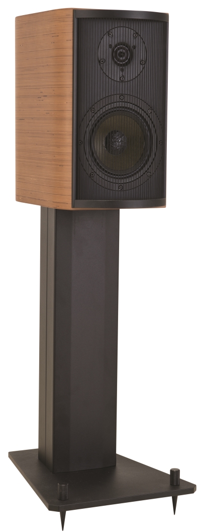

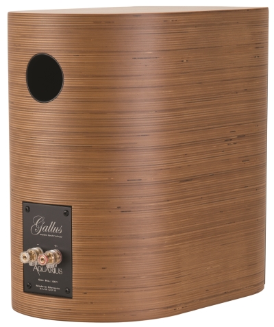

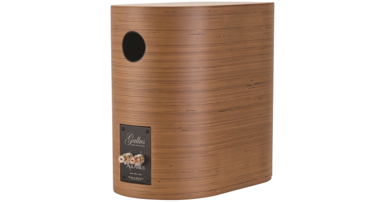

Aquarius je dvosistemski zvučnik sa zadnjim bas-refleks otvorom i najmanji model u skupljoj liniji, koju još čine Aldebaran kao srednji i veliki prototip kao najveći model, predstavljen prošle godine. Kabinet skoro elipsastog preseka vrlo je složene konstrukcije. Naime, pravljen je od vertikalno slaganih listova finske breze i slovenačkog bora, koji su precizno sečeni na CNC mašini i zatim uklapani i lepljeni pod pritiskom. Moguće je odabrati i izvedbu od punog jasenovog drveta. Prednju ploču čini sendvič debljine 35 milimetara, sastavljen od 20 milimetara drveta i 15 milimetara debele aluminijumske ploče na koju se montiraju jedinice: visokotonac je 21-milimetarski soft dome Scanspeak Relevator, a srednji bas je Eton Hexacon od 178 milimetara. Kabinet je dampiran češljanom vunom. Jedinice, obe modifikovane u radionicama Gallus Audija, povezane su preko skretnice 18/24 dB sa zavojnicama motanim na vazduhu i Jensen kondenzatorima, s reznom frekvencijom na 1.800 Hz. Unutarnje ožičenje je izvedeno ODF bakrom do zadnjih terminala WBT. Po narudžbini je moguće dobiti i izvedbu s bi-wiringom, mada bi ona mogla biti zanimljivija za bi-amping. Nominalna impedansa celog sistema je osam oma, dok je izmerena efikasnost 87 dB. Upoređujući konstrukciju, komponente i karakteristike, moglo bi se reći da je Aquarius na neki način zapravo gornja polovina Aldebarana, bez bas-jedinica i donjeg volumena, umesto koga dolaze posebno projektovani masivni stalci na kojima je zvučnik blago nagnut unazad prema preciznom proračunu poravnanja fazne razlike. Elegantan izgled s prednje strane dovršava dekorativna maska od debelih elastičnih struna.
