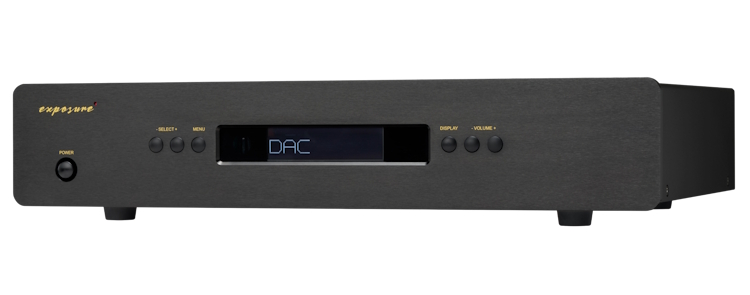

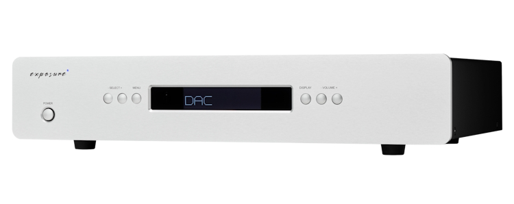

Exposure je tokom godina uspeo da svede celokupnu ponudu na tri tipa kućišta – dva punog hi-fi gabarita i jedno u formatu kutije za cipele (shoebox). Novi konverter koristi manje od dva kućišta pune širine, koje ima niži profil od 90 milimetara i može se sresti kod integralca 2510, kao i kod pojedinih modela iz serija 3510 i 5510. Kućište je izrađeno u potpunosti od metala i uvek je crne boje, dok je nešto veća prednja ploča napravljena od četkanog aluminijuma i može biti crna ili srebrna. Razlike u odnosu na druge modele, naravno, vidljive su najpre na prednjem panelu, koji kod DAC-a sadrži monohromatski OLED ekran u središtu. Kružne komande ustupile su mesto tasterima, koji su simetrično raspoređeni oko ekrana. S desne strane nalaze se komande za kontrolu glasnoće i ekrana, dok su s leve grupisani tasteri za kretanje kroz podešavanja. Simetriju kvari mehanički prekidač za uključivanje u levom uglu jer, već tradicionalno, Exposure nema stendbaj modalitet.

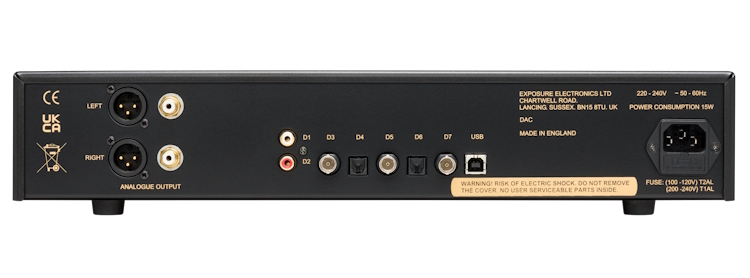

Prelazak na zadnju stranu pokazuje da novi DAC nudi sedam S/PDIF ulaza – po dva koaksijalna RCA i optička, ali i tri BNC priključka, na kojima ostrvska fabrika tvrdoglavo insistira. S/PDIF ulazi ograničeni su na rezoluciju od 192 kiloherca i 24 bita, dok je za maksimalne performanse zadužen USB-B port, koji prihvata 768/32 i DSD256. Drago nam je što je Exposure ipak malo popustio kad su u pitanju analogni izlazi i, pored uobičajenih RCA priključaka, ponudio balansirani XLR, koji se ne sreće često na njihovim uređajima. Izlazni konektori su šasijskog tipa, a postavku kompletira IEC utičnica za odvojivi strujni kabl u desnom uglu. Za razliku od sve većeg broja rivala, Exposure ne nudi AES/EBU ulaz ili I2S za povezivanje eksternog oscilatora – blutut ne smemo ni da spomenemo – što ga svrstava u grupu konzervativnih proizvođača. Ovakav pristup može, a i ne mora da vam se svidi, ali naš utisak je da je fabrika odmerila novi DAC tačno po ukusu hi-fi puritanaca, koji i jesu njihova najvernija publika.
