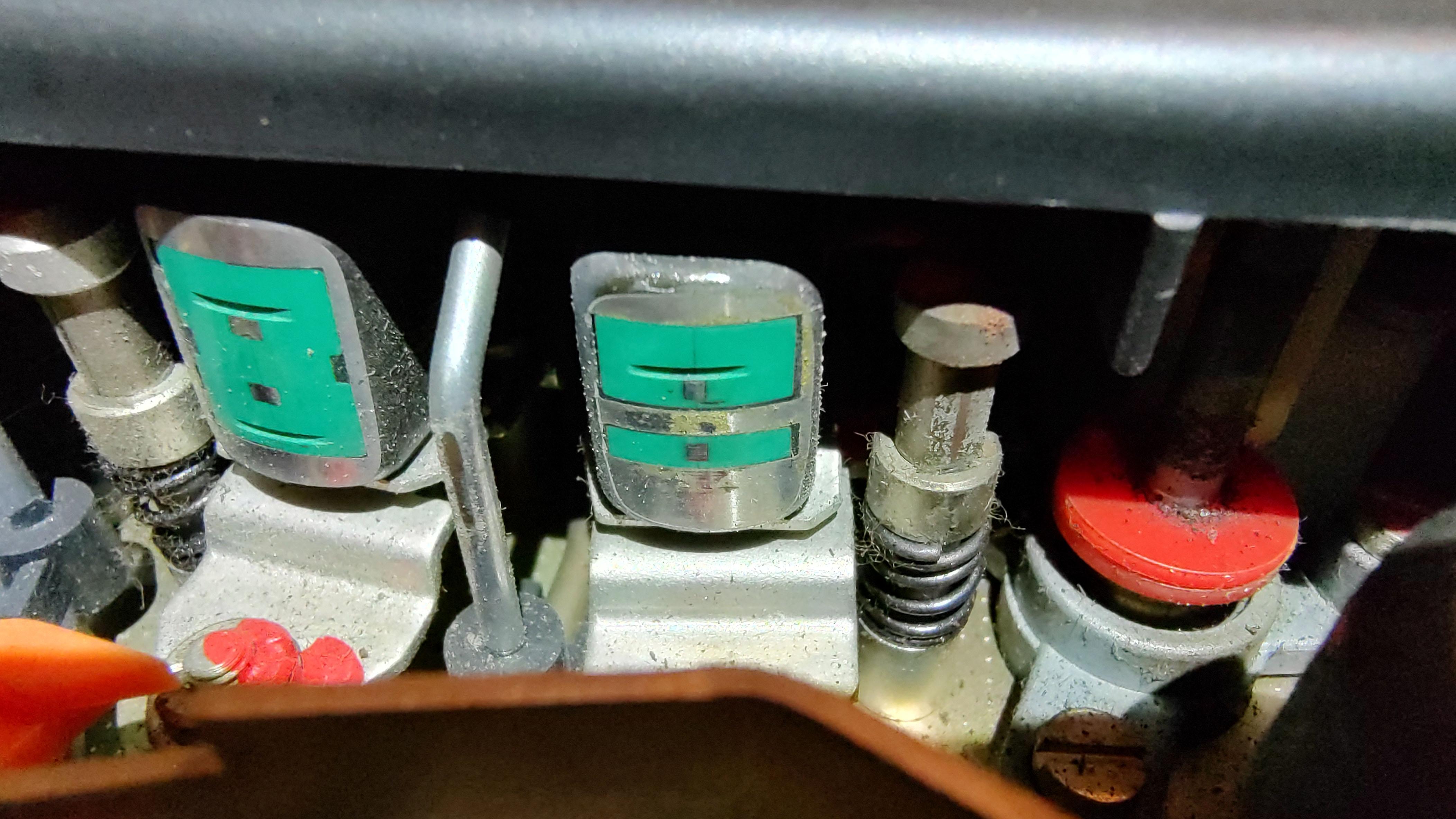

Willi Studer Posted April 19, 2024 Report Posted April 19, 2024 Hajde za početak slikaj glave (probaj da napraviš što krupnij i oštriju sliku) da bi videli isplati li se opravljati ga. Quote
giZ_Mo Posted April 21, 2024 Report Posted April 21, 2024 Штрокаве ал' к'о нове, као да није није ни нешто посебно кориштен!Послато са M2006C3MNG помоћу Тапатока Quote

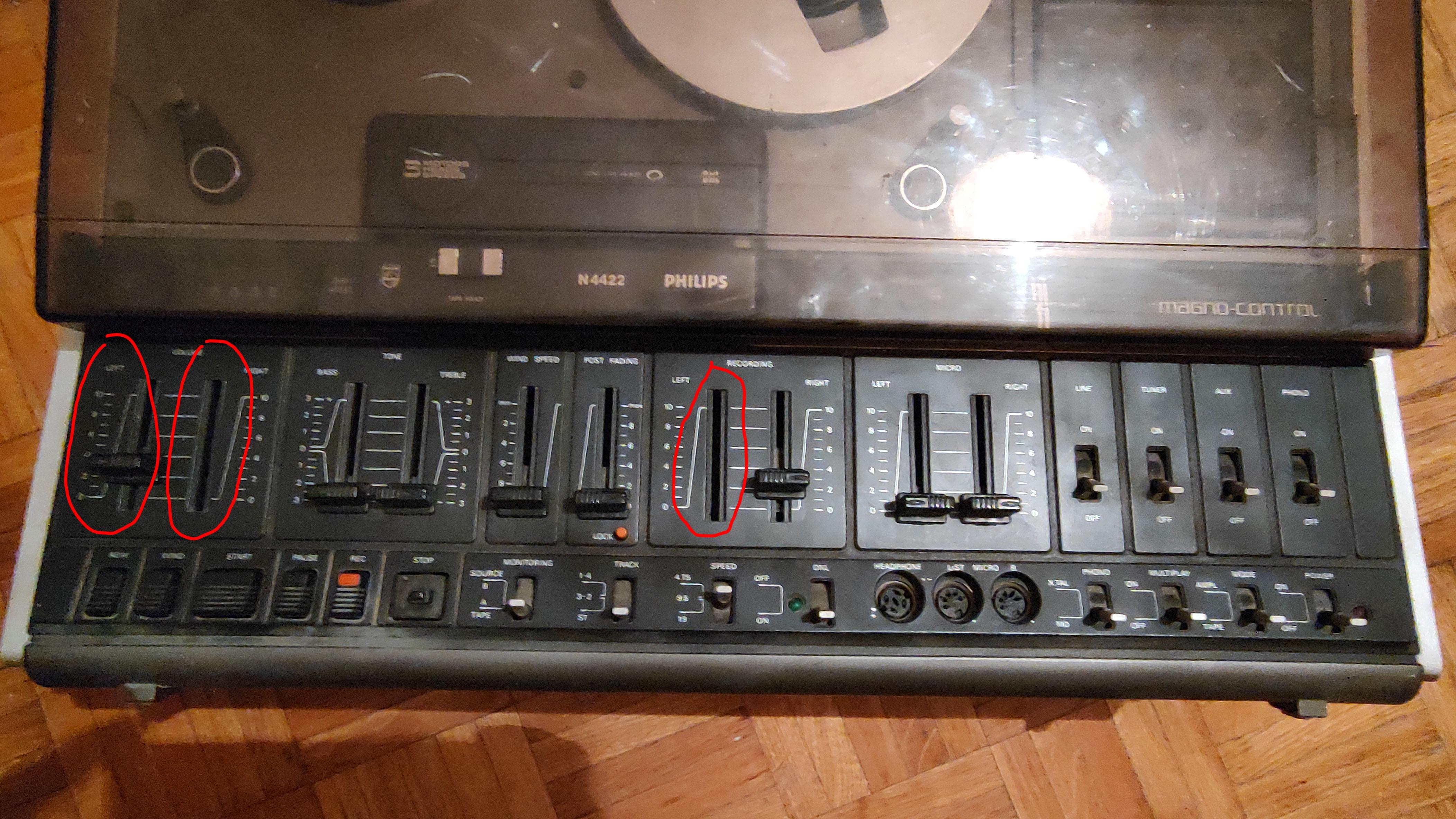

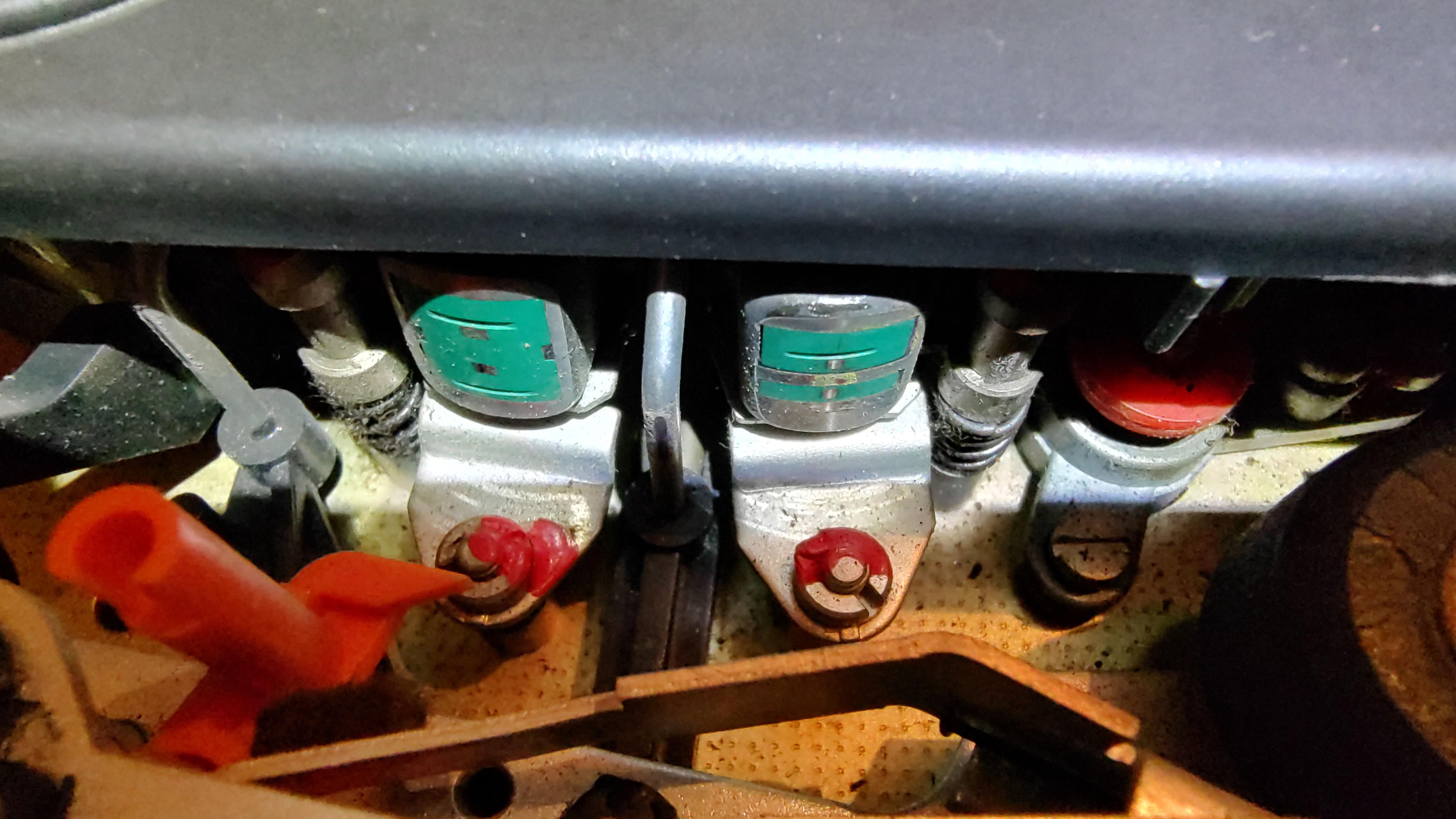

turkester Posted April 21, 2024 Author Report Posted April 21, 2024 Ova 3 reglera ili kako se vec tacno zovu, su istopljeni sa unutrasnje strane ? Quote
giZ_Mo Posted April 21, 2024 Report Posted April 21, 2024 А ни гураљке/ осовине немају...Послато са M2006C3MNG помоћу Тапатока Quote
Delija Posted April 21, 2024 Report Posted April 21, 2024 On 19. 4. 2024. at 15:34, turkester said: magnetofon je uspomena od dede, pa bih voleo da ga dovedem u neko pristojno stanje (da radi) Da nije mozda od saveza slepih? Quote
vladat1 Posted April 21, 2024 Report Posted April 21, 2024 @turkester regleri mogu da se štampaju 3D Quote
zek Posted April 21, 2024 Report Posted April 21, 2024 15 minuta ranije, vladat1 said: regleri mogu da se štampaju 3D Misliš na kapice reglera, ovde treba menjati kompletan klizač-potenciometar, jer čovek kaže da su izgoreli. Quote
giZ_Mo Posted April 21, 2024 Report Posted April 21, 2024 Да, евидентно је да су потребни нови шибер/клизни потенциометри, с лева у десно 10КΩ х2 ком. и онај преостали 22КΩ. Послато са M2006C3MNG помоћу Тапатока Quote
