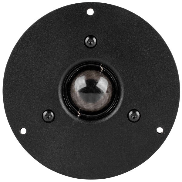

Nixie Posted December 21, 2022 Report Posted December 21, 2022 Razmišljam da probam, ima li neko iskustva sa ovim ili makar neko mišljenje? Dolazi u obzir samo prirubnica 110mm, tolika je rupa na kutijama. Prvo bi išlo za probu kao zamena za moje Fountek CD3.0, a može biti i dobra zamena za sve Dynaudio zvučnike, jer njima obično propadnu membrane posle nekog vremena. Izbor je dobar, poštarina uračunata u cenu, ide običnom poštom tu je mala ili nikakva carina. Ima koliko videh i nekih Scanspeak kopija kod istog prodavca. https://www.ebay.com/str/anitahifishop/110mm-face-panel/_i.html?store_cat=34526056010 Quote

giZ_Mo Posted December 21, 2022 Report Posted December 21, 2022 Свиђа ми се што су цене за пар! T380S је одличан звучник, мислим на оригинални али мислим да је овај 100% ОК. Quote
Nixie Posted December 21, 2022 Author Report Posted December 21, 2022 Da, cene su za par, free shipping kobajagi ali uključen u cenu, praktično je sve jedno. Shipping za par sigurno nije manje od 40$. Deluju zaista dobro, mada sa Kinezima se nikad ne zna. Dynaudio i nema da se kupi original. Ima još sličnih od 28mm sa flanšom 110mm, Dayton recimo. Meni takođe upada u oči taj D380S. Od njega sam kupovao više puta one Vifa XT25A, a moje Vifa basove i Vifa D25AG od drugog prodavca (Icarn Audio), sve to svira odlično, made in PRC. Onaj Vifa NE225 bas, možeš da odvrćeš koliko oćeš ne mari ništa za to, samo je sve glasnije i glasnije bez nekih čujnih izobličenja. A pojačalo je barem 150 wata po kanalu. Quote
giZ_Mo Posted December 21, 2022 Report Posted December 21, 2022 12 minuta ranije, Nixie said: Meni takođe upada u oči taj D380S. Сређивао сам активне мониторе динаудио са тим високотонцем и то сварно свира што би рекли за све паре! Quote
Nixie Posted December 21, 2022 Author Report Posted December 21, 2022 Zahvaljujem. To je prava informacija. Quote

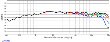

Father Posted December 26, 2022 Report Posted December 26, 2022 Ja sam prezadovoljan sa Daytonaudio DC28F-8. Morao sam da ga pustim malkice ispod 2000Hz (18uF + 0.22mH, skretnicom drugog reda) taman dovoljno mu primiri rad na rezonantnoj freq. koja je na 834Hz (oko -23db, nakon uvida u Boxim simulatoru). Klavir je u mom slučaju najbolji za prepoznavanje problema sa niskim rezom tj. kada se visokotonac pusti dosta nisko. Takođe ženski operski glasovi na odmah pokažu probleme ... http://www.zaphaudio.com/tweetermishmash/compare.html Quote
