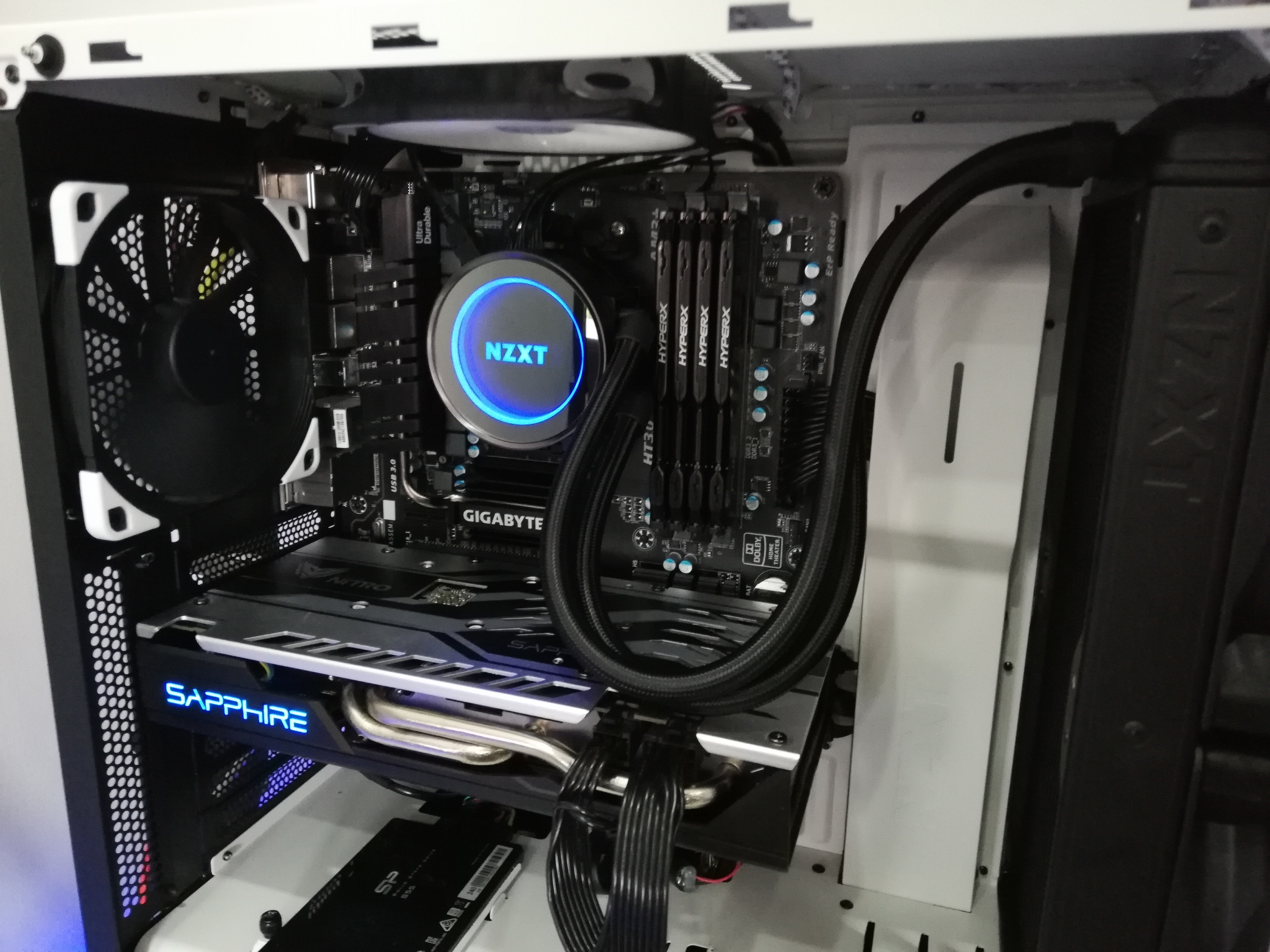

Dr Roadstar Posted January 4, 2021 Author Report Posted January 4, 2021 (edited) 37 minuta ranije, gvlada said: Какве везе има комфор? Када не користиш авр, комп га и не види. Само изабери хд звук у опцијама. Sada sam probao...Koliko shvatam kad ubodem još jedan HDMI u grafiku i priključim u AVR on to vidi kao još jedan display. Da bih imao sliku ili zvuk moram da selektujem taj display ili da idem na Duplicate displays pa da i slika ide u AVR. Nešto trenutno neće. Windows vidi DENONAVRHD ali kada ga izaberem nema zvuka. Nema ni slike na Duplicate those displays. Probaću drugi kabl. 28 minuta ranije, nesone said: Moras Pc na AVR. Hoću zbog muzike. Inače filmovi preko servera rade perfektno. Nema potrebe da ide slika sa nekog playera u kompu... Moja grafika je RX 570 8Gb. Edited January 4, 2021 by Dr Roadstar Quote

gvlada Posted January 4, 2021 Report Posted January 4, 2021 4 minuta ranije, Dr Roadstar said: Sada sam probao...Koliko shvatam kad ubodem još jedan HDMI u grafiku i priključim u AVR on to vidi kao još jedan display. Da bih imao sliku ili zvuk moram da selektujem taj display ili da idem na Extend displays pa da i slika ide u AVR. Nešto trenutno neće. Windows vidi DENONAVRHD ali kada ga izaberem nema zvuka. Nema ni slike na Extend those displays. Probaću drugi kabl. Hoću zbog muzike. Inače filmovi preko servera rade perfektno. Nema potrebe da ide slika sa nekog playera u kompu... Изабери као додатни екран, не мораш га користити. Иди у подешавња звука па подеси на хдми аудио шта треба итд. Мени реално боља слика са мадвр са компа него преко било ког плејера, кад гледам бд филм и сл, иначе и онако је слика одлична и директно са тв, андроид бокса итд. Quote

gvlada Posted January 4, 2021 Report Posted January 4, 2021 Користим AMD RX570 и картица ради посао. Све исто или јаче од тога је препорука, са тим да гледаш да сама картица има више хдми излаза. Quote

Dr Roadstar Posted January 4, 2021 Author Report Posted January 4, 2021 1 minut ranije, gvlada said: Користим AMD RX570 Istu imamo... Quote

Dr Roadstar Posted January 5, 2021 Author Report Posted January 5, 2021 Ovako, prebacio komp na drugi osigurač, audio ostao sam na jednom 16A osiguraču. Nema za sada problema. Povezivanje kompa sa AVRom preko HDMI nije srećna priča. Čim priključim, komp se malo zbuni , flešne par puta i posle krene da šljaka kad uključim Duplicate displays u settings. Kvalitet zvuka stvarno bolji....Od Toslinka. Problem je što secka i što se gubi signal i što prestane da radi deo prema AVR-u . Na monitoru sve ok,ali prema Denonu i TV-u kao displayu kao da radi pa onda baš i ne. Promenio HDMI izlaze na grafičkoj, promenio ulaze HDMI na risiveru. Isto. Nikako ne prija da rade u isto vreme. Ubodem taj drugi HDMI samo u TV. Sve ok.... Da li ima nekih podešavanja u AVR koje mašim...Ili u windowsu...? Quote
nesone Posted January 5, 2021 Report Posted January 5, 2021 Milose, koji player koristis? Dal je player za video ili za slusanje muzike, svejedno je. U njemu nadji podesavanja izlaza za AVR Denon. Quote
