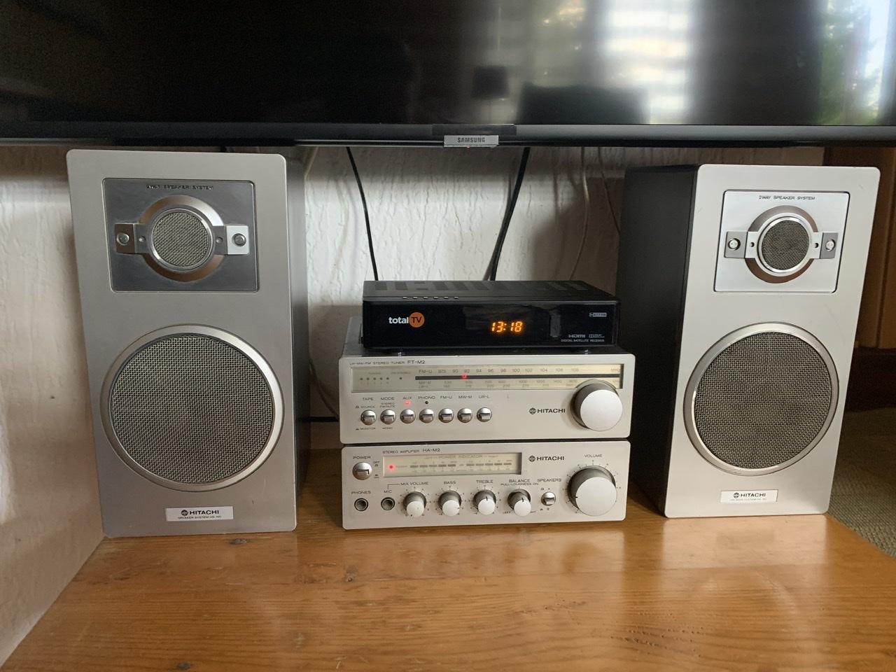

Udahnuo sam novi život ovoj vintidž mini liniji. Moji roditelji su je kupili kad sam bio mali i podseća me na detinjstvo, pa mi je bilo žao da je bacim. U Bgd mi je ostao D-M2 tape deck koji je njen deo, ne verujem da je ispravan, a ne znam ni kome bih mogao da ga odnesem na servis.
Posle mnogo vremena provedenih u kutiji, odneo sam mini liniju u vikendicu i povezao. Nažalost tuner mora na sevis, ne drži stanice, ali sam kao izvor upotrebio TotalTV satelitski receiver, preko kojeg slušam radio. Zvuk je divan, pravi hi-fi. Interesantno je kako se divno čuju ove male HS-M2 kutije, koje btw rade na 4 oma, što mi je baš bilo čudno kad sam video. Iznenađujuće dobar i dubok bas. Bojao sam se da su visokotonci loši, ali ne da nisu, nego su fenomenalni.
Pozdrav svima! :cheersB0EFE943-0690-4695-B7F3-21551C338EF6.thumb.jpeg.dac42bd296a28d5d0aae9cd599f1845e.jpeg8D01623A-8CA5-4B6D-872A-FA3D3C4AB824.thumb.jpeg.6a7fda8330d6f7084668751d741041df.jpeg

Linijica izgleda prelepo, a i sjajno ste je ocuvali. Hitachi se u to vreme trudio, a i njena cena nije bila mala kada je bila nova. No, najbitnije su emocije koje budi u vezi Vaseg detinjstva, pretpostavljam :), kao i osecaj da nesto moze lepo da radi i posle toliko godina.

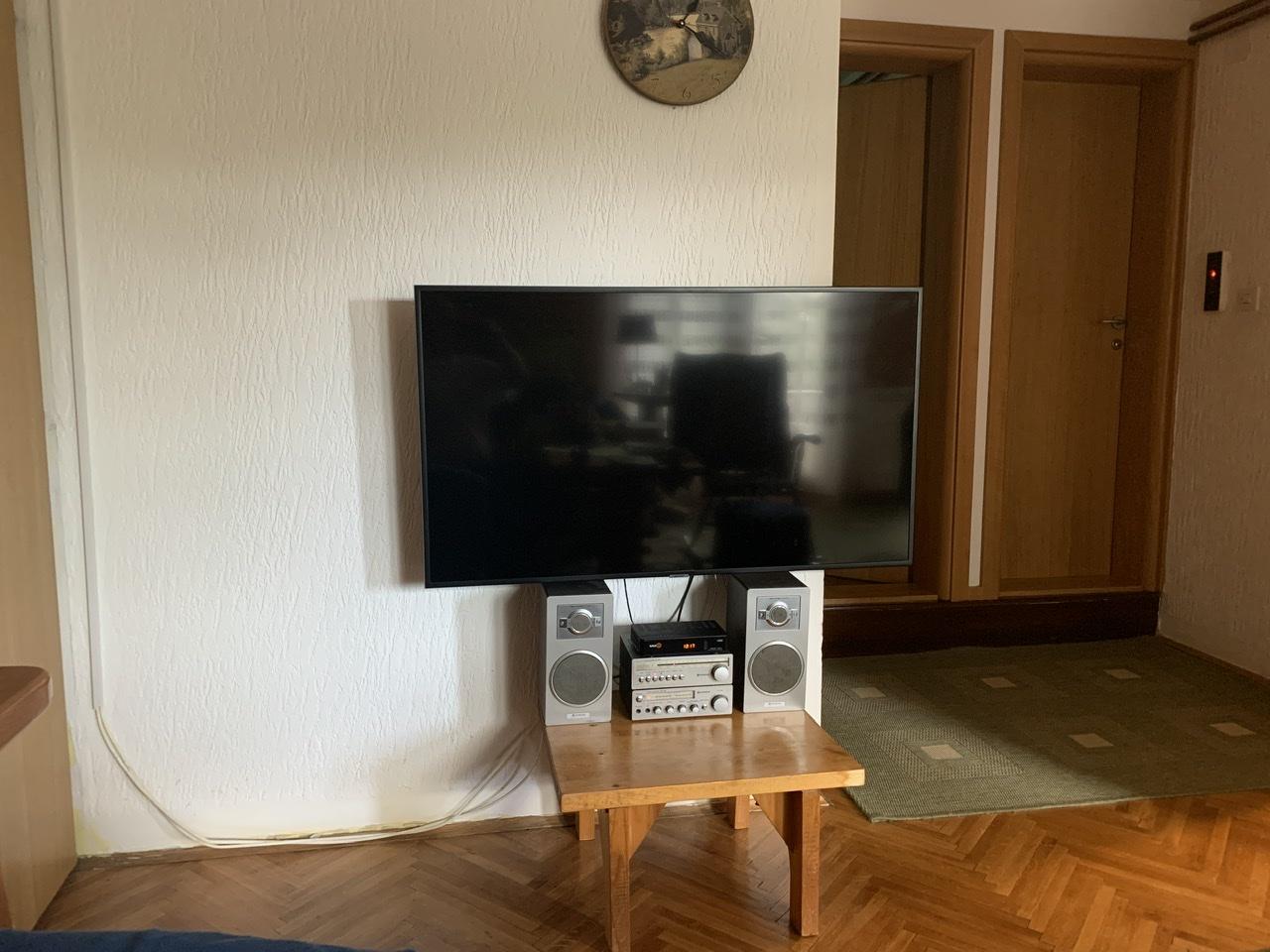

U zadnjih par meseci, kada nadjoh tu i tamo vremena, sredio sam na kraju i pojacalo (bilo je pokvareno), ostaje da ga prikljucim ostatku seta. Ovo je Sony Liberty serija iz 1981. Ukratko, nije samo popravljno vec je kompletno osvezeno, pocevsi od elektrolita i vecine kljucnih kondenzatora do ponekih otpornika, relea i unutrasnjeg ozicenja. Zanimljivost je da odabir ulaza ide preko IC-a ( da li je sad ovo vece ili manje zlo od klasicnih prekidaca ostavljam po strani) tako da ni posle 40g nema ni traga smetnjama. Svi kliznii potenciometri su demontirani i ocisceni. Dugo sam razmisljao da li da iskoristim jedan prekdac za tonske kontrole i zaobidjem sve, na kraju sam ga ostavio u originalnom stanju. Vise nedelja sam ga slusao u kombinaciji sa KEF 103.2 i ne svira lose za pojacalce od 25W. Unutra je daleko ozbiljnije nego sto izgleda na prvi pogled - Sanken izlazni tranzistori, relativno velik trafo i 2 x 6800 mF u napajanju. Mali sistem ali solidan zvuk.

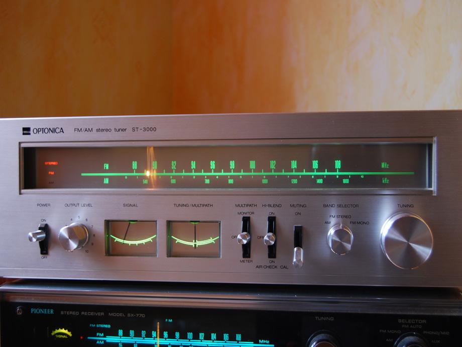

Stari analogni tjuneri cesto i jesu imali zamajac, tako da kad malo jace zarotiras tjuning preleti preko cele skale.Ja sam imao Optoniku kojom su mi neki stari audiofili dobro napunili glavu.Posle par godina morala se ta Optonika negde iskopati.
Edit. Nista bez slike, ovaj model,rasveta odlican 5

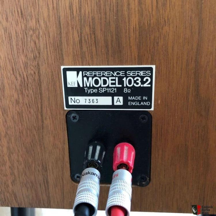

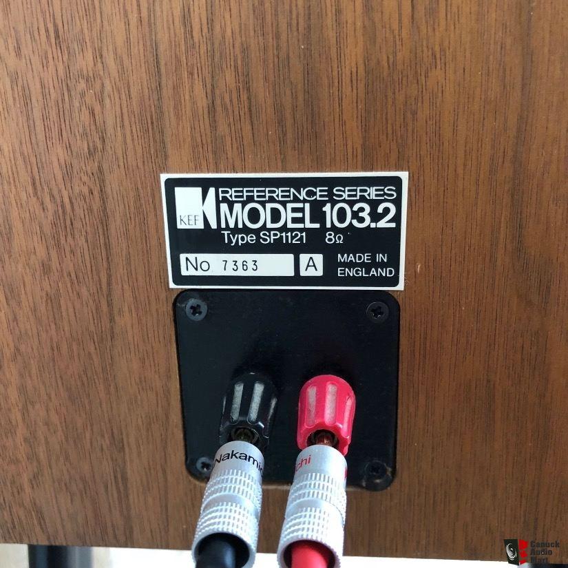

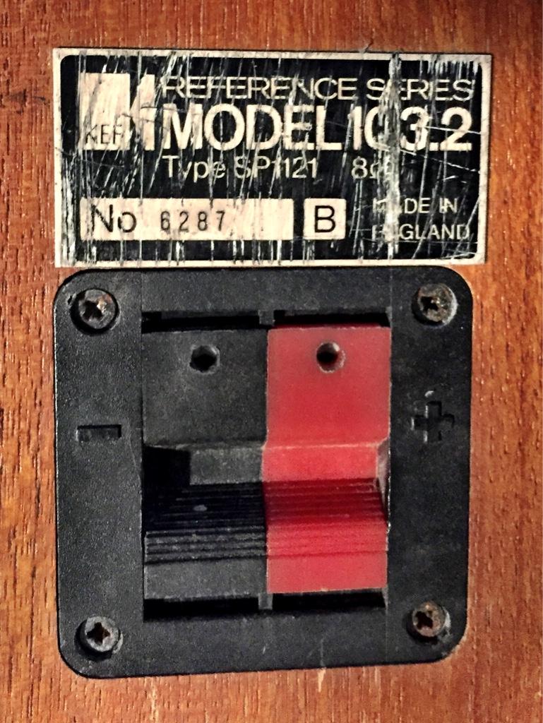

Hvala! , naime čovek traži cc150 ojra , rastavljeni su , veli da su skretnice obnovljene  a i driveri (naveo je poznatog Zagrebačkog meštra) . Kutije su u lošem stanju što mi ne predstavlja problem.  Buni me što na kutijama otraga ima nekak čudnovato postavljene terminale (biwirning) . Ovo za vješanja , sječam se :wink: hvala još jednom i ak moreš staviti sliku zadnje  stranice zvučnika .:thumbsup2

Koliko je meni poznato, dolazili su sa dva tipa konektora. Nije mi poznato da su imali bi-wiring opciju.
Onaj ima 4 konektora i to vodoravno izgleda da je nešto kak se veli budženo. Ništa ,ak budem u prilici pogledat ću , valjda driveri i skretnice vrede stotinjak ojra pa da se malo poigram hvala :thumbsup2
