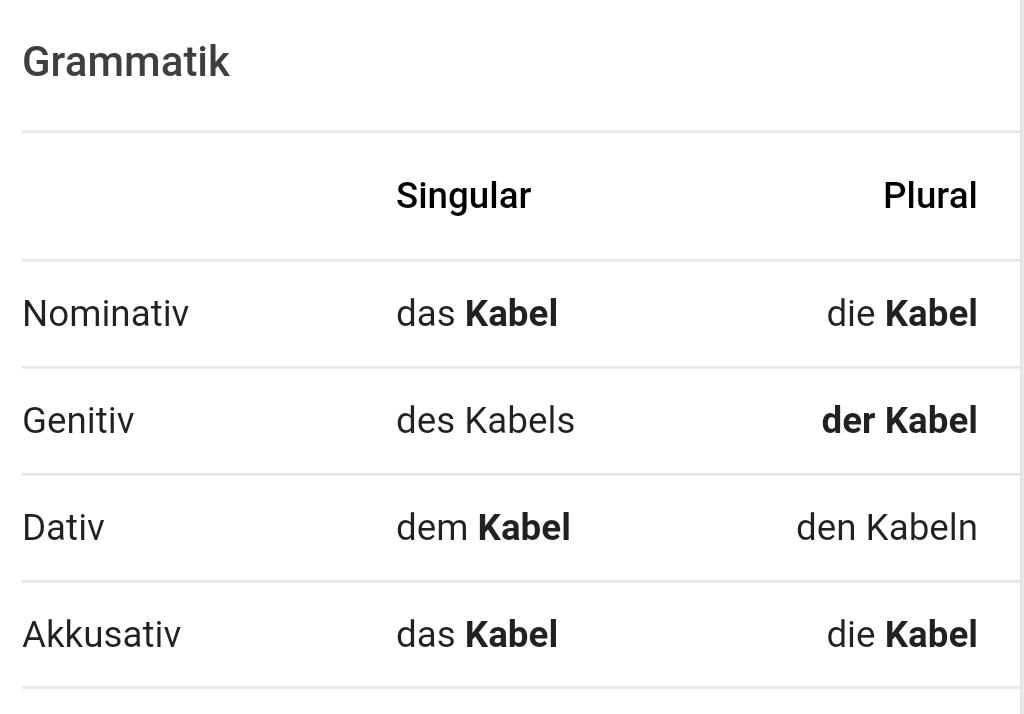

Nixie Posted June 2, 2020 Report Posted June 2, 2020 https://www.opsteobrazovanje.in.rs/kako-se-pise/kabel-ili-kabl/ Quote
black coffe Posted June 3, 2020 Report Posted June 3, 2020 11 sati ranije, Nixie said: https://www.opsteobrazovanje.in.rs/kako-se-pise/kabel-ili-kabl/ Koja je množina imenice kabao ( vedro- čabar) Quote
Zexx Posted June 3, 2020 Report Posted June 3, 2020 Na isti način kao i množina za reč "petao", recimo, što znači - kablovi. Quote
black coffe Posted June 4, 2020 Report Posted June 4, 2020 On 3.6.2020. at 8:20, Zexx said: Na isti način kao i množina za reč "petao", recimo, što znači - kablovi. Vedra , čabrovi ? Quote
Zexx Posted June 4, 2020 Report Posted June 4, 2020 Da ti malo pomognem, postoji idiom "lije kao iz kabla", koji je inače preuzet iz nemačkog jezika, a ni u originalu nema naravno nikakve veze s kablovima o kojima se ovde priča... Quote
zeljko1974 Posted June 4, 2020 Report Posted June 4, 2020 30 посто српског сленг језика и начина изражавања је дошло из немачког језика, турски је такоџер ту негде са сличним уделом у сленгу.....само зависи у којем делу наше лепе Србије си. Војводина преферира немачки тј аустроугарски, доле југ туркишен ленгвиџ. Quote
