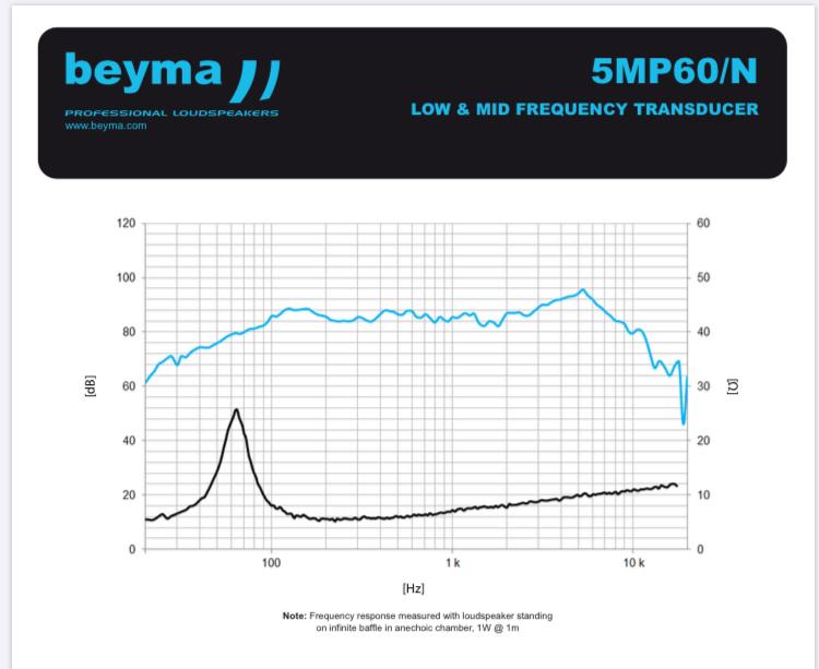

sale100 Posted April 2, 2020 Report Posted April 2, 2020 Planiram da napravim 3-way zvucnik sa sledecim drajverima Tweeter- Beyma T2030 Srednji- Beyma 5MP60N Dali pored 5mp60n ima potrebe za niskotoncem i ako da koji je model najbolji za ovu kombinaciju? Quote

ab Posted April 3, 2020 Report Posted April 3, 2020 Из ПДФа за Beyma 5MP60N: Note: Frequency response measured with loudspeaker standing on infinite baffle in anechoic chamber, 1W @ 1m Из ове напомене и фр.опсега са приказаног мерења рекло би се ипак недовољно за бас подручје иако нисам неки басс чистунац: Quote
sale100 Posted April 3, 2020 Author Report Posted April 3, 2020 Da video sam taj grafikon i nisam bio siguran dal ce biti potreban woofer , tako da ce sigurno biti sistem sa tri drajvera. Inace sto se tice materijala dal ce biti problem ako prednji deo kabineta bude od punog drveta a ostali - sperploca? Quote

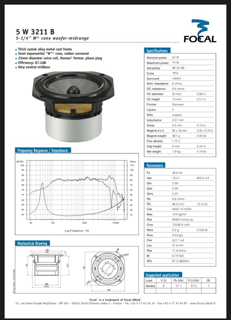

ab Posted April 3, 2020 Report Posted April 3, 2020 (edited) Одличнан изгледа тај Аudax, а за ситне паре. Овај Focal јако неутралан (и доста скупљи - споненух га због 5 инчи као што је и први из уводног поста) али има једну незгодну грбу измеђи 1 и 2kHz, зна ли неко како се то пегла? Edited April 3, 2020 by ab Quote

somilenko Posted April 3, 2020 Report Posted April 3, 2020 1 sat ranije, ab said: зна ли неко како се то пегла Notch filterima, ali je najbolje da skretnica sadrži što je manje elemenata moguće, svaki dodatni element je pad dinamike zvučnika. 57 minuta ranije, vbraca said: Odlican je taj Beyma T2030. Gde se moze nabaviti, jer PSP ih vise nema i nece ih nabavljati? Potvrđujem, odličan drajver za male novce... Imaju ih na cenovniku na sajtu, u koliko nešto nemaju, uglavnom piše proveriti dostupnost, čini mi se da sam ih video na polici zadnji put kada sam bio tamo pre nekih mesec dana, no možda se varam... @sale100 Ako ideš na trosistemac, što ne ideš na redovan srednjetonac enkapsuliran sa zadnje strane da ne moraš da praviš odvojene komore za srednjak. Beyma 5MP60N je midbas drajver i to mali. Za midbas ne treba ići sa manjim drajverom od 6", osim ako se ne radi o nekim nearfield monitorima... Dobar savet ti je dao Milovan, probaj da uskladiš osetljivosti drajvera da ti ne trebaju otpornici u skretnici za utišavanje drajvera i takođe vodi računa, prati disperzionu karakteristiku drajvera, gornji rez srednjaka treba da bude pre nego što postane usmeren a srednjak treba pustiti da svira dole do 500 Hz ako je moguće. Kalotni srednjetonci ti imaju dobar disperzioni patern i nisku koloraciju, oni su uvek dobra opcija. Quote

ab Posted April 5, 2020 Report Posted April 5, 2020 On 3.4.2020. at 22:45, somilenko said: Notch filterima, ali je najbolje da skretnica sadrži što je manje elemenata moguće, svaki dodatni element je pad dinamike zvučnika. Можеш ли молим те да ми прикажеш дијаграм тог Notch filtera на fr.1750hZ конкретно на скретници 12dB за Focal 5W3211B midbass јер сам у Visaton симулатору добио са тим филтером катастрофалан резултат? Quote
somilenko Posted April 6, 2020 Report Posted April 6, 2020 Notch filter ne rešava jednu tačku, rešava uzak opseg malo pre i malo posle tražene frekvencije. On je nezavistan element koji se dodaje filteru tog drajvera koji hoćeš da rešiš. Bolje pošalji na PP dijagram koji si dobio i nemoj na osnovu simulatora a bez merenja odziva svakog drajvera u kutiji kupovati delove za skretnicu... Bolje je rezove na skretnici prilagoditi tako da se izbegne bilo kakva upotreba notch filtera ako je moguće, ili odabrati drajvere koji su relativno linearni u interesnom opsegu, takođe su bitne i distorzije harmonika drajvera kod odabira opsega koji se dodeljuje drajveru, što vidim da Focal nije prikazao (od toga takođe zavise koloracije drajvera). Ja tu grbu između 1 i 2 kHz nebi ni peglao, mislim da se više gubi nego što se dobija, no to je moje mišljenje... Quote
