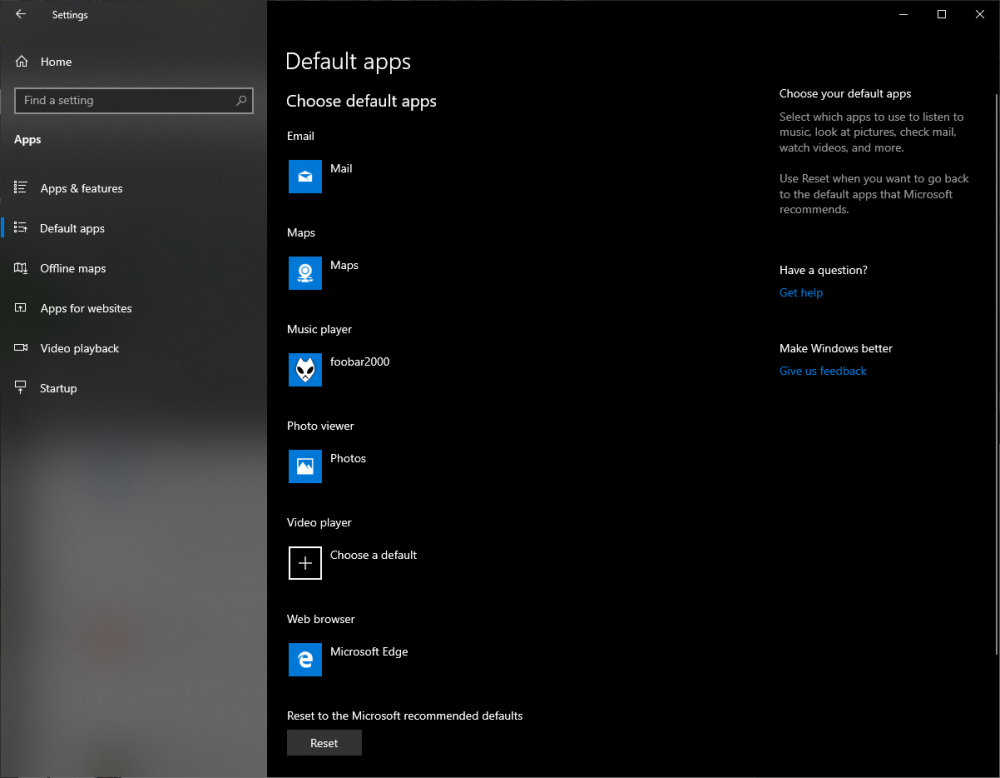

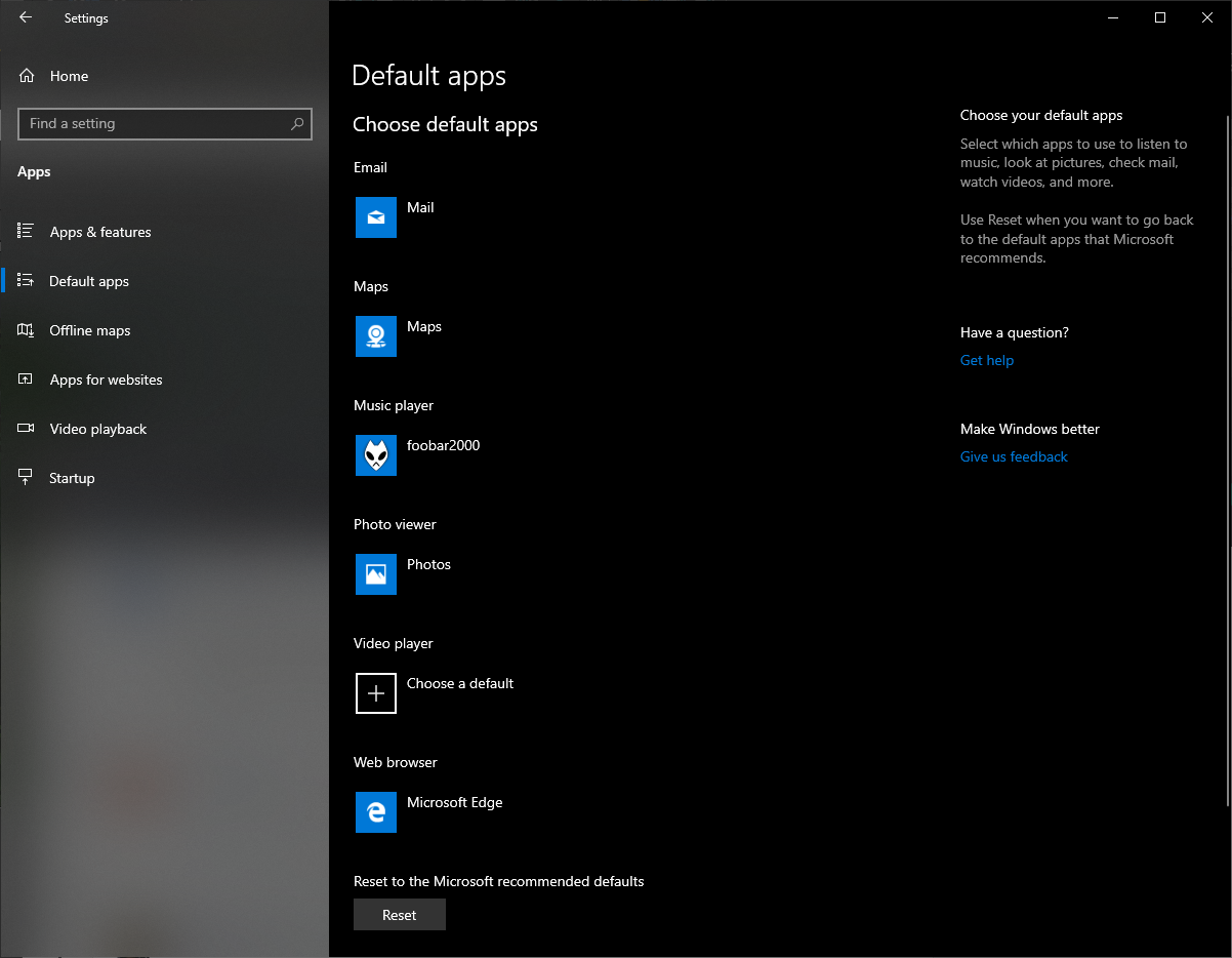

Father Posted January 15, 2020 Report Posted January 15, 2020 13 minuta ranije, Ljuba said: Da, vodi na web sajt. Mislis da onda moram da me vodi na IE? Kako uopste to podesiti? Default apps Klikni na Ikonu web browsera i pojaviće ti se lista pa odaberi IE. Quote

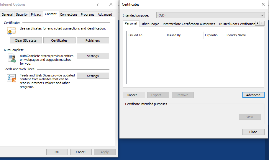

SomiKnight Posted January 15, 2020 Report Posted January 15, 2020 Piše na sajtu šta se instalira u zavisnoti od starosti karte: За личне карте издате пре 18.08.2014. године треба инсталирати RSIDCardMW. За личне карте издате после 18.08.2014. године треба инсталирати TrustEdgeCardMW. http://ca.mup.gov.rs/sertifikati.html ovi sertifikati se ne instaliraju preko token manager-a, već ima uputstvo ovde kako se instalira http://ca.mup.gov.rs/dokumentacija.html . http://ca.mup.gov.rs/preuzimanje i instaliranje sertifikata.pdf . I još eventualno u opcijama u IE, Certificates sme da stoji samo jedan sertifikat u Personal, taj koji se koristi, na slici je prazno ali tu treba da stoji. Quote

Ljuba Posted January 15, 2020 Author Report Posted January 15, 2020 Somiknight, u Personal mi je prazno, a stoje oba sertifikata MUPa u Others. Čak sam ih kopirao u Certification manageru, ali se i dalje ne pojavljuju. Quote
