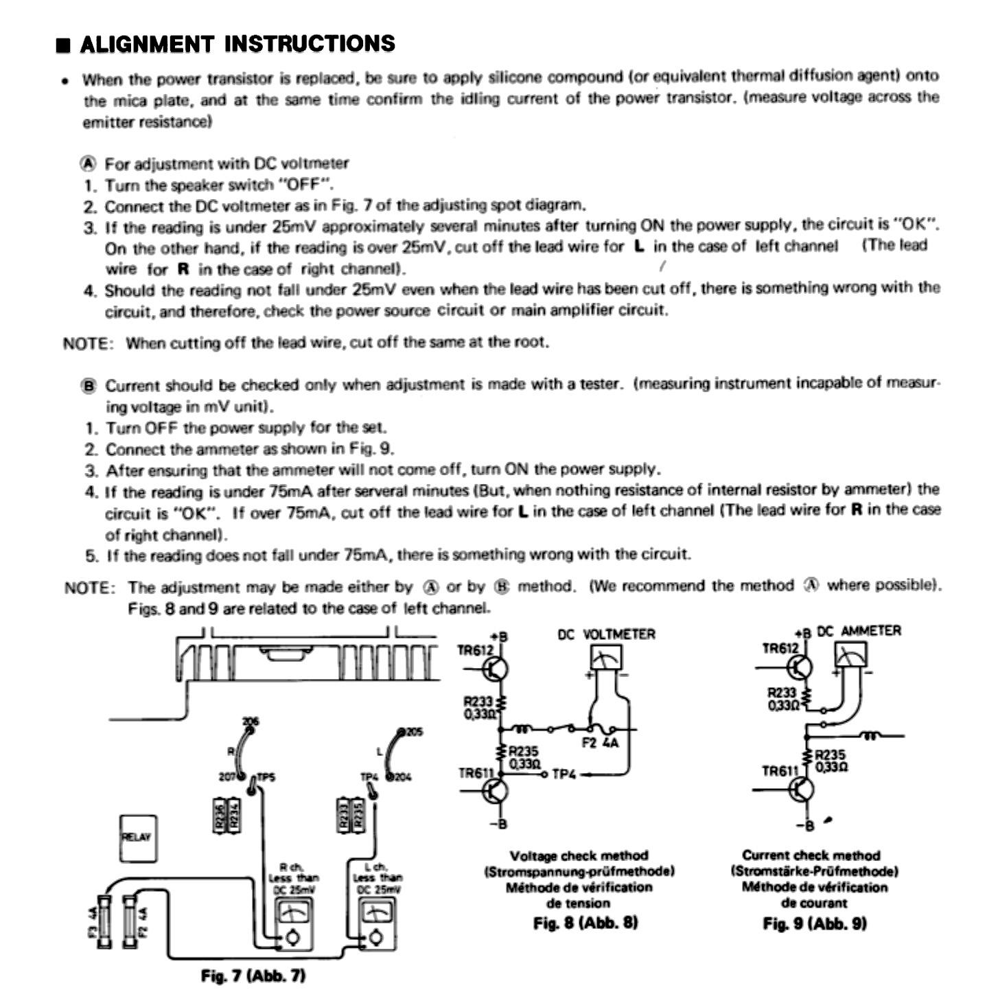

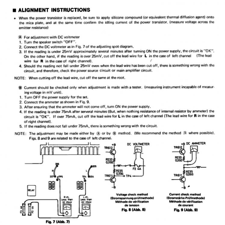

Nixie Posted October 3, 2019 Report Posted October 3, 2019 21 minuta ranije, Punisa Racic said: Zamenjeni izlazni tranzistori, zamenjeni ponudni. I otpornici koji su izgoreli, ali nema zvuka. Relej se ukljucuje Jel može da se podesi mirna struja, koliki je DC offset? Quote
DB. Posted October 3, 2019 Author Report Posted October 3, 2019 16 minuta ranije, Nixie said: Jel može da se podesi mirna struja, koliki je DC offset? Mirna struja ne moze da se podesava. Izmerio sam je na jednom kanalu 28mV, na drugom 18mV, DC offseta nema. Quote
Nixie Posted October 3, 2019 Report Posted October 3, 2019 11 minuta ranije, Punisa Racic said: Mirna struja ne moze da se podesava. Izmerio sam je na jednom kanalu 28mV, na drugom 18mV, DC offseta nema. Ima izlazni kondenzator, ako je jednostrano napajanje, zato nema offset. Mirnu struju meriš kako, preko pada napona na emiterskim otpornicima? Quote
DB. Posted October 3, 2019 Author Report Posted October 3, 2019 3 minuta ranije, Nixie said: Ima uzlazni kondenzator, ako je jednostrano napajanje, zato nema offset. Mirnu struju meriš kako, preko pada napona na emiterskim otpornicima? Preko seme, tj.preko osiguraca i tp polja. Ne merim na emitorskim otpornicima.. Quote
DB. Posted October 3, 2019 Author Report Posted October 3, 2019 4 minuta ranije, Nixie said: Ima uzlazni kondenzator, ako je jednostrano napajanje, zato nema offset. Mirnu struju meriš kako, preko pada napona na emiterskim otpornicima? Hladnjak je mlak, sto znaci da ipak tece struja neka. Quote
DB. Posted October 3, 2019 Author Report Posted October 3, 2019 3 minuta ranije, Punisa Racic said: Hladnjak je mlak, sto znaci da ipak tece struja neka. 8 minuta ranije, Nixie said: Ima uzlazni kondenzator, ako je jednostrano napajanje, zato nema offset. Mirnu struju meriš kako, preko pada napona na emiterskim otpornicima? Evo jedan kanal proradio, drugi nece. Morao sam da pojacam pot za glasnocu dok pobudio izlaz. Quote
Nixie Posted October 3, 2019 Report Posted October 3, 2019 51 minuta ranije, Punisa Racic said: Preko seme, tj.preko osiguraca i tp polja. Ne merim na emitorskim otpornicima.. To nije mirna struja izlaznog stepena nego ukupna struja. Stavi instrument na Dc volte i izmeri pad napona na emiterskim otpornicima, i pročitaj vrednosti otpornika. I=U/R to ti je mirna struja. Quote

mutayu Posted October 3, 2019 Report Posted October 3, 2019 Stavi fotografije elemenata koje si menjao, napisi i njihove oznake. Proveri jos jednom polaritet, da nisi zamenio mesta nozicama a proveri i lemove kako ti je vec receno. Uradi i merenje prema uputstvu u prilogu i napisi vrednosti koje si dobio. Quote
DB. Posted October 3, 2019 Author Report Posted October 3, 2019 2 sati ranije, Nixie said: To nije mirna struja izlaznog stepena nego ukupna struja. Stavi instrument na Dc volte i izmeri pad napona na emiterskim otpornicima, i pročitaj vrednosti otpornika. I=U/R to ti je mirna struja. Na jednom emiteru je 33mV, na drugom kanalu je 9mV. Otpornici su 0,33ohma Quote
DB. Posted October 3, 2019 Author Report Posted October 3, 2019 22 minuta ranije, mutayu said: Stavi fotografije elemenata koje si menjao, napisi i njihove oznake. Proveri jos jednom polaritet, da nisi zamenio mesta nozicama a proveri i lemove kako ti je vec receno. Uradi i merenje prema uputstvu u prilogu i napisi vrednosti koje si dobio. Menjao sam tranzistore pobudne, oznaka 2sc2590, izlazne mj15003/04. ON( mexico). I dva otpornika po 180r i jedan emiterski od 0,33. Lemovi koliko vidim su u redu. Slike nece da se ucitaju. Quote
Nixie Posted October 3, 2019 Report Posted October 3, 2019 5 minuta ranije, Punisa Racic said: Na jednom emiteru je 33mV, na drugom kanalu je 9mV. Otpornici su 0,33ohma Prva mirna struja je 100mA, druga je 27mA. Koji si popravljao? Quote
DB. Posted October 3, 2019 Author Report Posted October 3, 2019 1 minut ranije, Nixie said: Prva mirna struja je 100mA, druga je 27mA. A trimer za podesavanje ne postoji. Ko zna sta li tu jos ne valja. Uglavnom kada treble pojacam do kraja da probam, levi zvucnik susti nekako, drugi sve je odlicno i cisto. Quote
