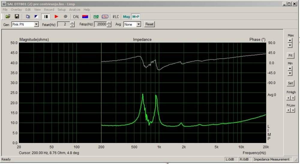

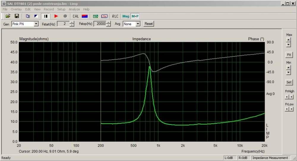

Nixie Posted February 12, 2019 Report Posted February 12, 2019 11 minuta ranije, Miksailo said: Hvala kolega ali necu se ja do toga dohvatati, mislio sam da je jednostavnije! Šta znam nije mnogo komplikovano, najviše vremena treba da se napravi par potrebnih kablova. Kad jednom to odradiš, posle ti treba samo par minuta za jedno merenje, dok sve prikačiš, merenje traje par sekundi. Evo recimo centriranje jednog SAL visokotonca (DTF801), pošto približno 50% nije lepo centrirano kad ih kupiš. Prva slika nije centrirano, novo iz prodavnice, druga slika posle centriranja. Ima tri šrafa, popuste se, gledaš u ekran i pomeraš ploču sa kalemom polako i kad se pojavi lep čist pik stegneš šrafove. Quote
